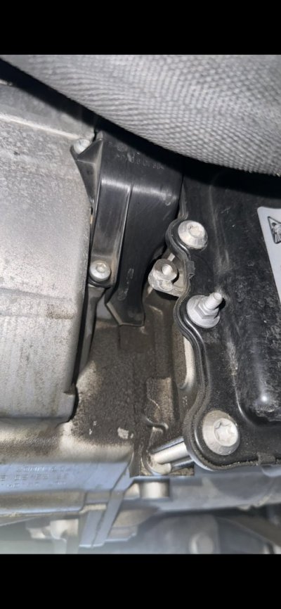

Aracım160 bin km de şuan. 1.5 senede 40 bin km ye yakın kullandım. Bakım hariç hiçbir şey yaptırmadım. Alır almaz da bakım yaptırmadım ben aldığımda araç sahibi aracın bakım+triger+akü değişimi+muayenesi yapılmış halde aldığım için.
Araçta da en ufak bir sorunla karşılaşmadım.
Sadece geçtiğimiz günlerde bakımını yaparken mekatronik kısmının olduğu yerde ufak bir yağ sızıntısı gördüm o da kmsine ve yaşına bağlı olarak normal öyle de devam ediyorum.
DSG'nin en kronik ve en zararsız problemi budur. 10.000km'de de yapar 100.000 km'de de.
Artık çoğu ekspertiz firması da buna terletme vs demiyor. Yetkili servisçe de yorum normal.
Ammma 10.000TL'ye tüp takan firmalara sorarsanız şanzımanın cortlamaya yakın!!!!, Tüp patlamak üzere!!!!, Pleyt paramparça olacak ACİL TÜP DEĞİŞİN!!! der geçerler :)
Yine de terletmeyi gözlemek adına balata spreyi ile temizleyip bir takibe almakta fayda var. Sirkeleme, Vites D-R geçişlerini geç algılama gibi bir problemler yaşanırsa o zaman aksiyon alınabilir

Aynen öyle çok haklısınız. Şunu herhangi bir DSG üzerine iş yapan şanzımancılara götürün %80 i
“Abi senin tüp gevşemiş”
“Abi sen yolda kalacaksın”
“Abi sana güçlendirilmiş tüp takalım hemen”
“Abi senin tüp patlak”
“Abi senin mekatronik yakında gider”
Vs gibi cümlelere maruz kalıyoruz. Ülke esnafında işini kul hakkı gözeterek yapan insan sayısı bir elin parmağını geçmiyor çok yazık.
Bu konuyu bu arada ilk defa vw sahibi olduğum için her ne kadar bilgi sahibi olsak da , serviste çıraklık da yapsak bir de kullanıcılardan duymak istediğim açmıştım yanlış anlama olmasın 🙃
Aynı şekil fotoğraf ektedir hocam. Dediğiniz gibi güzelce balata spreyi ile temizledim bir sonraki bakımda takibini yapacağız inşallah.
Elbet bu mekatronik sıkıntı çıkaracak, güçlendirilmiş tüp vs de taktırsanız sadece süreci kısa süreliğine uzatmış oluyorsunuz.
Maddi imkanlarınız el verirse her 60-80 bin km de bir defa olmak üzere mekatronik kontrolü yapılabilir. Özellikle 1.4 TSİ ve 1.6 TDİ sahipleri yapabilir.
