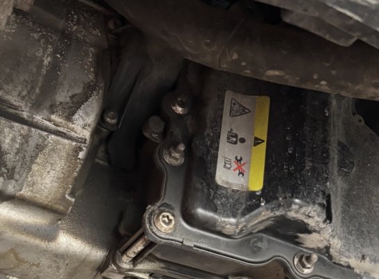

Aynı şekil fotoğraf ektedir hocam. Dediğiniz gibi güzelce balata spreyi ile temizledim bir sonraki bakımda takibini yapacağız inşallah.
Elbet bu mekatronik sıkıntı çıkaracak, güçlendirilmiş tüp vs de taktırsanız sadece süreci kısa süreliğine uzatmış oluyorsunuz.
Maddi imkanlarınız el verirse her 60-80 bin km de bir defa olmak üzere mekatronik kontrolü yapılabilir. Özellikle 1.4 TSİ ve 1.6 TDİ sahipleri yapabilir.

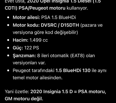

Yapay zekaya araba sorup da ahkam kesen tipler de var inanılır gibi değil.
Şimdi eski aracımız olan Opel insignia 1.5 d aracın motorunu sordum aldığım cevap şu ;
Bu araçta 1.5 dizel GM motoru var 3 silindirli. Hatta bir arkadaş bana bu motorun Peugeot motoru olduğuna ikna etmeye çalışmıştı :)
Yapay zeka nabza göre şerbet veriyor, bilgili sanıyorlar insanlar kendilerini.

Çok güzel bir balon bilgi örneği paylaşmışsınız hocam al buyur niteliğinde bu gm motoru olayı.
