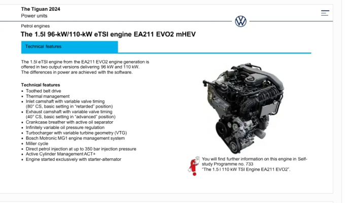

116'lık olanınında tasarımı aynı ancak farklılılar olması muhtemel ama 2024 tiguandaki gibi 130'luk ve 150'lik motordaki gibi yazılımsal olduğunu gösteren net bilgi yok .
    191.2 KB · Görüntüleme: 10
doğru yukarıda eski 1.5 motor ssp si atılmış. bende ssp 733 var o en güncel 1.5 motordan bahsediyor. ben tüm belgelerş kaynakları birleştirip kendimce rapor oluşturmuştum. @Brk34 ondan bahsediyor. ben de 116 lık ile 150 lik farkını kaynaklarımda bulamadım ama illa turbo vs fark vardır diye düşünüyorum

Hocam 2023 sonrası bir işler karıştırdıkları kesin ancak belirsiz. Şimdi tiguan belgesine bakıyoruz DX kodlu 130 ve 150 motorların sadece yazılım farkı olduğu yazıyor evet. Passat belgesine bakıyoruz aynı 150 ve 175 motorların yine sadece yazılım farkı olduğu yazıyor.
O zaman bu adamlar ayrı ayrı motor toplamak yerine bir tane motor yaptı 130hp den 175hp ye kadar aynı motoru kullandı. Teknik olarak mümkün mü? Evet.

Hocam 2023 sonrası bir işler karıştırdıkları kesin ancak belirsiz. Şimdi tiguan belgesine bakıyoruz DX kodlu 130 ve 150 motorların sadece yazılım farkı olduğu yazıyor evet. Passat belgesine bakıyoruz aynı DX kodlu 150 ve 175 motorların yine sadece yazılım farkı olduğu yazıyor.
