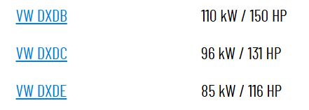

DXD-U ve DXD-A kodlu 150'lik A3 ve 8.5 R line ruhsatına da denk geldim DXD-A kodlu 116'lık style ruhsatına da
Yani kod olarak yaklaşım sergilersek ortalık yangın yeri 116 ile 150 de aynı motor var gibi olacak
hocam golf 8.5 1.5 116 etsi dxde, 150 lik ise dxdb.
evet tek tip motor. dış görünüşleri falan aynı duruyor ama işte turbosu falan değişik midir bilemiyorum. internette tam bilgi de yokÖyleyse hem fikir olduğumuz gibi 2025 ile artık tek tip motora geçilmiş. Bu bence süper bir kıyak 116 araç alanlara. Şu ECU yazılım işleri yoluna girdikten sonra herkes gönül rahatlığıyla faydalanacaktır.

en azından turbo farklı olabilir mi? teknolojileri aynı ikisinde de vtg turbo var ama boyutları farklı olabilir miElde olan bilgilere göre aynı hocam. Mesela yeni troc da 116 ve 150 var ikisi aynı motor sadece kısılmış. Ama şanzıman dq200

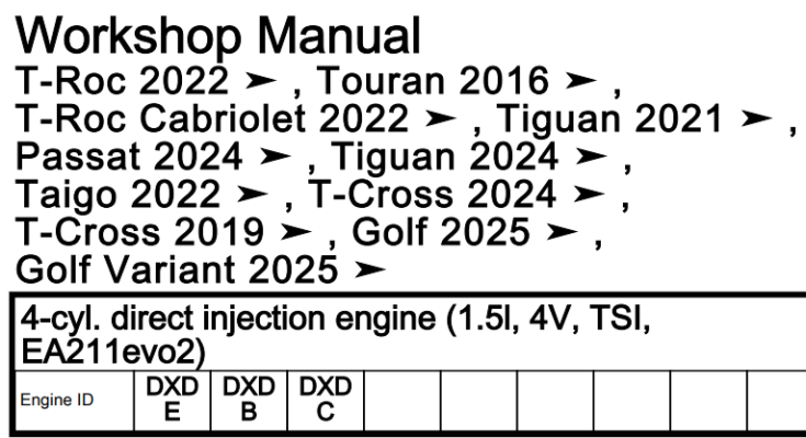

@Atesci hocam sizin tam yorumunuz nedir? konunun başında turbolar farklı vs. demişsiniz. pistonların aynı (Bore Diameter, 74.5 mm, Stroke 85.9 mm).Sanmıyorum. Motorun güç grafiği bile çok benzer eğrilere sahip, sadece yazılım olma ihtimali çok yüksek. Farklı bir turbo vs. olsaydı grafiği etkilerdi bence. Mesela böyle düşünme sepeblerimden bir diğeri de dökümanlardaki dip notlarda, farklı seçenek motorlar olsa bile kaynak olarak ssp733 yani 1.5 tsi 150hp evo2 motora atıf yapılmış. Çok uzun bir süredir de yayınlanan tek 1.5tsi dökümanı yine 1.5 tsi 150hp evo2.

116 ve 130'luktaki blok ortak , 150'liğin bloğu farklı diye biliyorum ben hocam@Atesci hocam sizin tam yorumunuz nedir? konunun başında turbolar farklı vs. demişsiniz. pistonların aynı (Bore Diameter, 74.5 mm, Stroke 85.9 mm).
