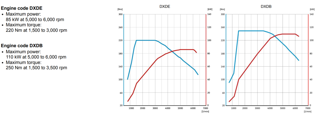

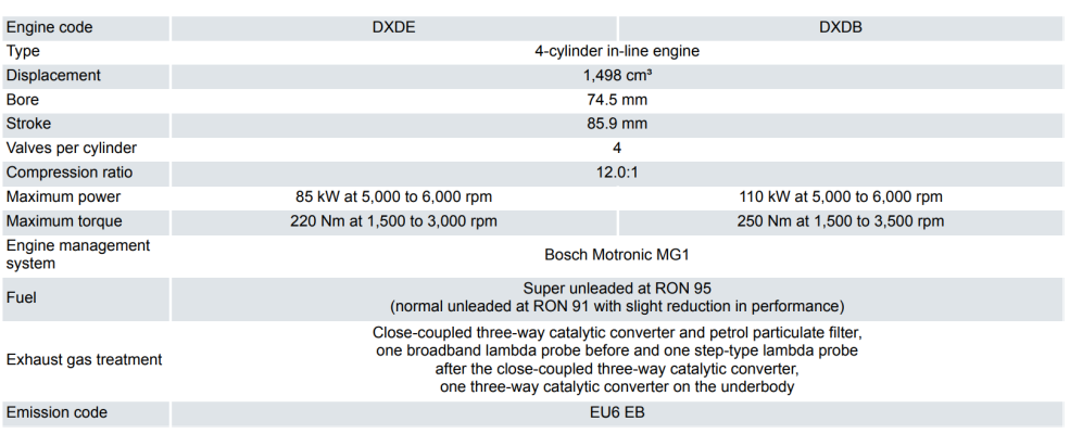

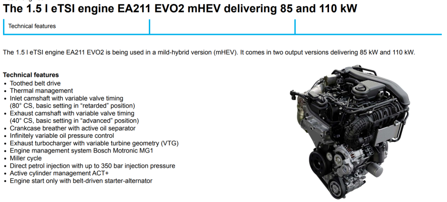

Aslında satış temsilcisinin bahsetmek istediği şu ;
116 hp ile 150 hp nin arasında bir tek yazılım farkı olduğunu belirtmek adına araya da ufak latife sıkıştırarak anlatmak istemesi. Mevzu aslında budur.
116 ile 150 lik motorunun aynı olduğunu gösteren birkaç kanıt daha atalım.
