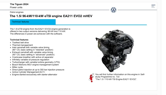

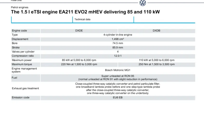

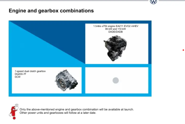

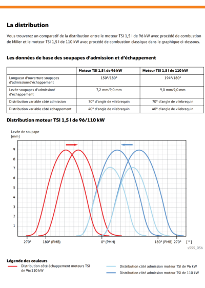

Araştırdığıma göre Golf'teki 85kw ve 110 kw dsg şanzımanlar aynı DQ200-7F 0CW kodu ile .Motor için ise 1.5 130'luk bir motor daha var vag grubunda 150'lik ile fark net bir şekilde yazılım olarak geçiyor.Bu motor yeni t-roc'ta kullanılıyor ülkemize kesin sadece 150'lik gelir.Sanki seat veya skoda'da vardı diye anımsıyorum şu an kontrol etmedim.116'lığa gelince 150'lik ile motor sıkıştırma oranları aynı 12.0.1 ve aynı ecu'yu kullanıyor Bosch metronic mg1.Bunların dışında tek fark yazılımsal gibi net bir ibare yok teknik bültende.Kesin olan otomatik tarafında dsg şanzımanların aynı olması.
Başka bir plug-in hibrit teknik bülteninde 85,110 ve 130 kw'larda şöyle bir yazı var. ''Other models with different output version will follow.The differences in power are achived with the software '' yani''Farklı çıkış versiyonlarına sahip diğer modeller de yakında piyasaya sunulacaktır. Güç farkları, yazılımla sağlanmaktadır.Bu ibare 116,130,150 güç farkının yazılımsal olduğu anlamına geliyor bence hibritte dahil. .Aşağıya ekliyorum 2024 tiguan'da net bir şekilde güç farkının yazılımla sağlandığı yazıyor. Sanırım Tiguanda farklı şanzımanlar var hibritlerde golf'teki benzer güçler için ,sanırım araç ağırlığı ,hava sürtünme katsayısı lastik çapı yüksekliği vb gibi şeylerlede ilgili şanzıman seçimi.Sonuç olarak manuel 116'lığın ne olduğu belli değil :)
130 luk ile 150 arasında mekanik farklar mevcut yazılım değil aradaki tek fark.
2019-2022 arası Türkiye’ye gelen 130 ile 150 lik 1.5 tsi ünitelerin tek farkı yazılım olmadığı gibi yurt dışında satışa 2020-2024 arasında sunulan golflerde de 1.5 tsi 130 luk versiyon vardı ki onlarda da aradaki fark yazılımsal değil mekanikti yine aynı şekilde. Tek tek parça numarası bilmediğim için detaylandıramayacağım ancak bloktaki soğutma kanalları bile farklı motorların.

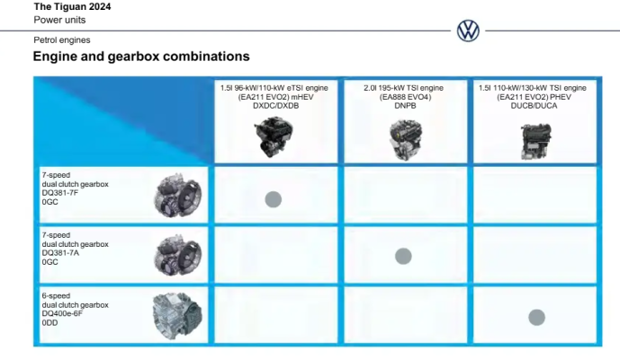

Bu arada tiguanda Farklı şanzıman kullanılmasının sebebi ağırlık etkeni. Formentor,a4,q3,tiguan gibi belirli ağırlığın üstündeki araçlarında dq381 kullanılıyor.
Tek fark yazılım değil malesef. VW de modüler ortak blok sistemi var ancak ek ve iç bileşenler güce göre değişiyor. Bir çok araçta böyle.
150hp aldı genelde dq200/mq200, 150hp olanlarda genelde dq250/mq250 bulunurken, 180 ve üzerinde dq380 oluyor, mesela 190hp tiguanlarda dq500 var, 10hp fark için şanzıman değişmiş adamlar, su soğutmalı turbo var mesela ek olarak. Yani bazen 10hp fark için bile bileşen fark ediyor.

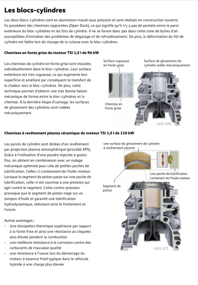

Motor iç bileşenleride fark ediyor doğal olarak, biyel kolları. Mesela 130hp ve 150hp arasında supap kolları, piston gömlekleri, egzoz supaplarındaki kaplama da bile bir çok fark var.
Benzinli 150'likler evet dq381-7F şanzımanla geliyor.Bu şanzımanı işte 150'lik golfe koy değil mi :)

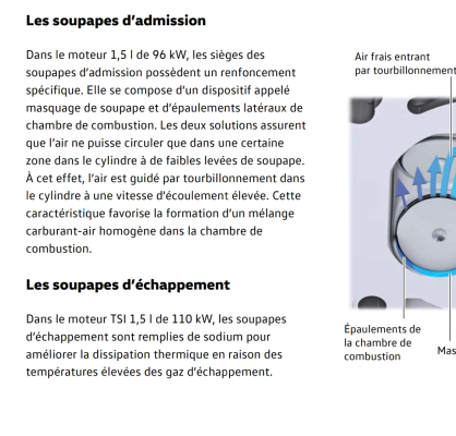

Tanıtım dökümanında bahsedilen bazı farklar, seramik kaplama piston gömlekleri, termik fayda için sodyum kaplanmış egzoz subapları ve daha geniş aralıklarda çalışan subap mekanizmasından bahsediliyor. Ayrıca yine turbo sistemi de farklı.
