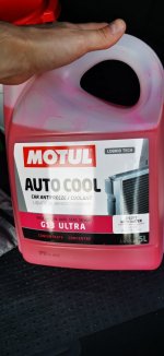

Benim aldığım saf antifriz. Henüz karışımı yapılmamış.
İnternette motulun saf antifrizini göremedim hep karışımı hazır olanlardan satıyorlar. Ben bugün mağazaya gittiğimde müşteri kafası karışmasın diye bunu sitemize eklemiyoruz bunu da tercih edebilirsiniz dedi fiyat avantajı var diye bunu aldım. Aldığım antifrizin resmini paylaşıyorum fiyatı 330tl. Aldığım mağazanın ismini paylaşmak yasak mı bilmiyorum yasak değilse düzenler yazarım bu mesaja.
Bidonun arkasında karışım tercih oranları da sizin de belirttiğiniz oranlar ile aynı şekilde yazılı.
