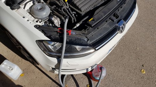

Evet sonunda bugün abimle antifirizi değiştirdik.
Liqui Moly KFS 13 4L(4x1) +1Litre
Distile Saf su 15 Litre(5x3) + 1Litre

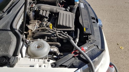

Sistemi kurdum.
Tamirhane Aslan ustaya ve @forzaGilles Ali hocama selam olsun.
Devirdaim başladı. İçeride abim aracı 1500devir de falan tuttu.
Ek; Bu esnada da kalrifer 4. kademe manuel açık ve ısı ayarı HI idi.

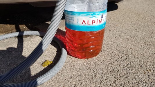

İlk bidon; 6 Yıllık Fabrika dolumu.
İknci , üçüncü ve dördüncü bidonu çekemedim.
İkinci daha bir açık pembe idi.
Üçüncü şeffafa yakındı
Dördüncü bidunu yaklaşık 13 litre saf sudan sonra almaya başladım. Tamamen şeffaftı.

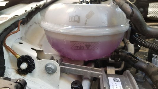

Bu da işlem sonundaki seviye ayarı.
Turladım fan açana kadar sonra eve geldim seviye baktım üstteki gibiydi.
Komşunun bome si ile ölçtüğümde -35C idi donma derecesi.

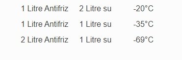

Adana, İzmir, Marmaris, Muğla gibi sıcak iklim olan bölgelerde isteyen (%40 antifriz, %60 saf su) şeklinde karışımı yapmayı tercih edilebilir (tabii araçla bir gün soğuk iklim olan bir şehre gitmeyecekseniz)., böyle bir senaryoda başınıza iş alabilirsiniz., çünkü sıvının zamanla donma derecesi kötüleşir., -25 demek kesin bu sıcaklığa kadar koruma sağlar anlamına gelmiyor., -20 derecede de donabilir., -18 derecede de donabilir., haliyle bir de zaten sürekli ısınan ve soğuyan sıvıda da donma derecesinde kötüleşme olacağını hesaba katarsak en iyi karışım oranı (%50 antifriz / %50 saf su) şeklindedir.,

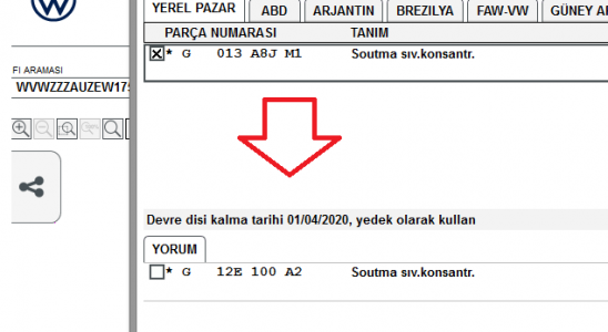

Gönderdiğiniz link eski. Daha G12evo çıkmamışken ki yazılmış yazı.
Yetkil servislerdeki VW nin yedek parça ve servis uygulamasında G13 yerine G12evo geldi diye bildirim var. G12evo herhangi bir özellik açısından G13 den kötü olamaz haliyle.
