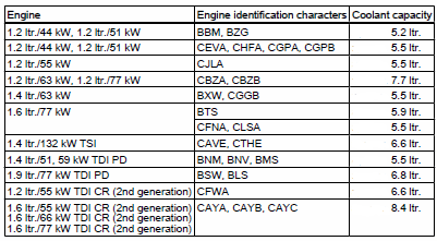

1,6 tdi / 1.0 tsi / 1,2 tsi icin bulunursa iyi olur. Her motora göre farklı çünkü
Ben bulamadım
1.4 tsi da hakkaten 10 litre den bahsediliyor + diger akışkan kapasiteleri de verilmiş
2.0 tdi da 8 litre mesela

tabloda motor koduna göre yazılı bu siteden araç motor koduna göre diğer ürünlerde çıkıyor. https://tr.commaoil.com/products

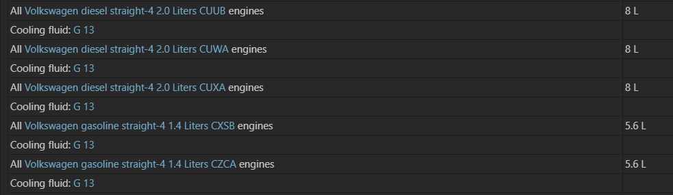

Motor Kod: CZCA
1.4TSI 92kW
125 DSG
Soğutma suyu toplam kapasitesini bulamadım.

@rager007
Benim araba şimdi 5,6Litremi soğutma sıvısı.
O vakit ben 3,5L Antifriz 2,1L saf su ile
%62 Antifriz / %38 Saf su yapmışım.

Bakılmalı da net bilsek toplam kapasiteyi?
sağolsun @rager007 uğraştı paylaştı ama jettanın çıktı.
neden 123hp diye araştırırken buldum.

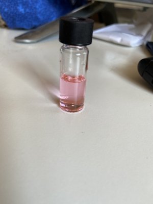

46E2CD7C-41B9-4086-A8DE-E4E42CABB401.jpeg2016 Kasım üretim 1.4 TSI motor. Yaklaşık 30 binde. Neredeyse 5,5 yıllık G13 fabrika dolum antifriz
