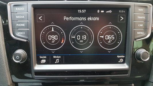

Antifirizi değiştiğimden bu yana dün ilk kez şehir dışına çıktım.
Evdekileri de alıp Tekir e gittim(Kar görmeye malum Adanaya yağmaz).
Adana - Tarsus düz otoyol su sıcaklığı fiks 90C yağ sıcaklığı fiks 88C idi.
Tarsustan tekire doğru çıkarken su sıcaklığı yine fiks 90C ancak yağ sıcaklığı rampa başlayınca yavaş yavaş 98C ye kadar çıktı kısa süreliğine 100C ye çıktı ama gellikle 96-98C oldu çıkarken.
Kar ve mangal keyfinden sonra dönüşe geçtiğimizde bu kez 30Km falan iniş vardı.
Su sıcaklığı yine fiks 90C idi eve kadar.
Yağ sıcaklığı ise iniş süresince 88C fiksti sonra düzlükte 90C fiks oldu eve kadar.
Ayrıca sıcakken genleşme kabını kontrol etmiştim max seviyesinden 1-2mm üstteydi.
Bu sabah soğuk motorda kontrol ettiğimde ise max çizgisinden 2-4mm alttaydı.
Sanırım her şey olması gerektiği gibi ve normal. Ben öyle düşündüm.
Bu da üstteki mesajımda bahsettiğim değerleri takip ettiğim "Performans ekranı"
Not; Fotoğrafı bugün 3km lik bir yere gittim orada 1 saat kadar bekledikten sonra geri döndüm aracı tam parkederken fotoğraf çekmek aklıma geldi.
En soldaki Soğutma sıvısı sıcaklığı- Ortdaki sanırım KW cinsinden o anki aracın uyguladığı güç. - En sağdaki Yağ sıcaklığı.

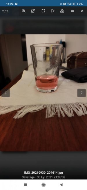

Yanlız yukardaki videodan şu sonuç çıkmamalı.
Fabrikasyon almanya dolum antifriz(motor suyunda) da
Yıllarca ölçüm yaptık ohhh -30 ve -34 arası çıkıyor.
Evet 3,5 yıl sonunda -34 çıktı (fabrikasyon -36 ayarlanıyor du sanırım)
-34 çıktı diye ohhh tamam demeden.
Renk/saydamlık/bulanıklık testini aractan antifriz numunesi alarak yapmak lazım her yıl bi kereScreenshot_2021-10-18-11-22-14-559_com.android.chrome.jpg

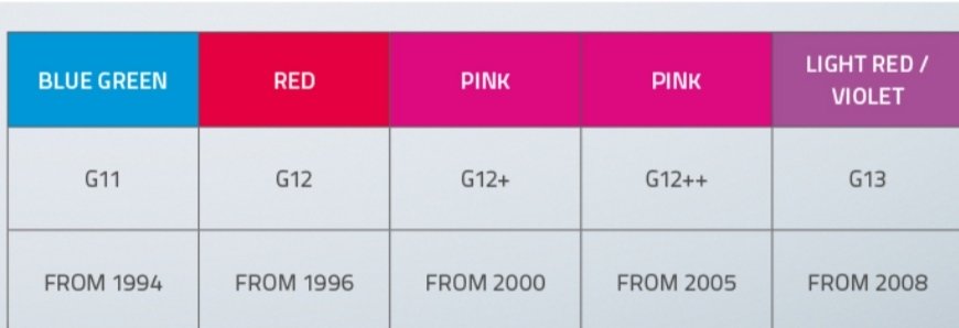

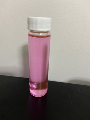

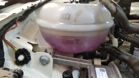

Hocam G13 pembedir. Sizinki artık turunculaşmaya başlamış.
Bakınız %50/50 G13 Saf su karışımı ne renk.
@Terms
Sanırım bu antifrizi taze taze 3 ay önce koymuştunuz.
Sıfır antifriz renk skalasına göre
G13 global resmi rengine pembe degilde bu sekilde isimlendirme daha dogru (morcivert diyelim)
Benim eklediğim foto eylulde .araç 3,5 yıllıken. Doğal olarak morcivertten pembeye dogru bi degisim oldu tabi (3,5 yılda 0,75 litre saf su eklentisininde payı var)
Sizin antifriz genç taze fresh %100 performansda
Benimki %85 %90 larda
%75 de veda edilir.

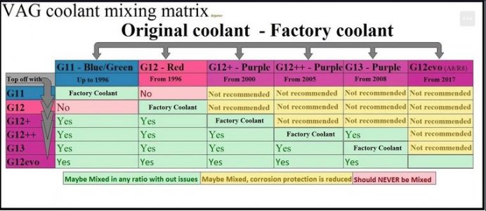

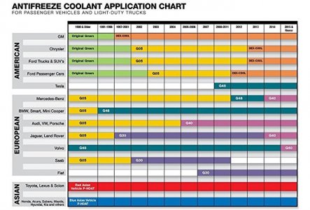

Kırmızı;
  • Binek araçlar için kullanılmaktadır.
  • Zorlu kış aylarında motoru çok iyi bir şekilde korumaktadır.
Mavi;
  • Kırmızı renkli olandan biraz daha güçsüz olarak bilinmektedir.
  • Özel bir tercih olarak kullanılmaktadır.
Yeşil;
  • Kısa süreli kullanıma uygundur.
  • Kırmızıya oranla daha güçsüz olduğu bilinmektedir.
  • Mevsim normallerinde kullanımı en uygun seçenektir.
Mor – G13 Antifriz;
  • Yeni nesil teknolojiye uygun bir modeldir.
  • Gliserin içermektedir.
  • En iyi Antifriz çeşidi olarak bilinmektedir.
  • Bazı araçların radyatör ömrünün daha uzun olmasını sağlamaktadır.
  • Motor teçhizatının tam anlamıyla temizlenmesini sağlamaktadır.
    67.2 KB · Görüntüleme: 23
    97.5 KB · Görüntüleme: 23

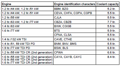

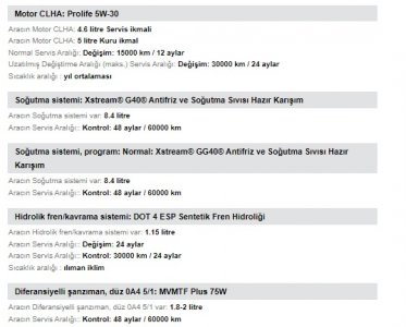

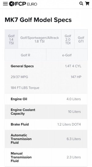

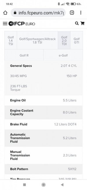

@rager007
1,6 tdi / 1.0 tsi / 1,2 tsi icin bulunursa iyi olur. Her motora göre farklı çünkü
Ben bulamadım
1.4 tsi da hakkaten 10 litre den bahsediliyor + diger akışkan kapasiteleri de verilmiş
2.0 tdi da 8 litre mesela
