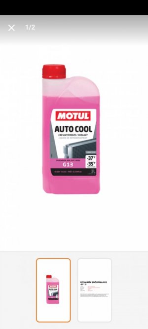

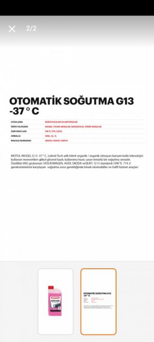

ya gidip G13 konsantre olan antifirizi alıp saf su ile %50 / %50 oranında karıştıracaksınız parça kodu: G013 A8J M1 (konsantre olan)
yada
Hazır karışım (kullanıma hazır) olan G013 774 M2 antifiriz alıp., direkt olarak (saf su ilave etmeden) değişim yapabilirsiniz., Ancak hazır karışım olan ellerinde stok olarak bulunmaz sipariş geçilir., 1 ay sonrası gelir.,
Eğer ki konsantre G13 antifiriz alırsanız saf su/distile su ile %50 / %50 oranında seyreltmeniz gerekir., Çeşme suyu veya içme suyu ile karıştırırsanız yaptığınız uğraş ve masrafın hiç bir anlamı kalmaz paranız çöp olur.
Aracın toplamda 6-7 litre arası soğutma suyu kapasitesi vardır.
Ben trendyoldan aldim gecen ay eksiltmeyi tamamladim fakat urunun kodu sizin yazdiginiz kod degil bi zarari olur mu farki nedir acaba bilginiz var mi
