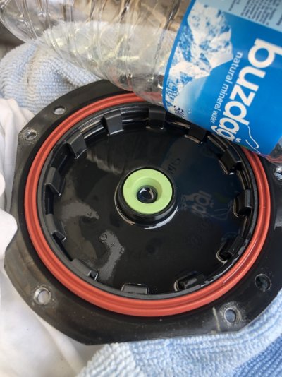

bir kaç video izledim yapamayacağım bir iş değil yapabileceğime inanıyorum. Servise götürdüğümde hiç 1lt mazot falan götürdüğümü hatırlamıyorum bu arada.
@Savatage üstadım bu seviye iyi mi 5 dkkdır böyle
Seviye idare eder, bir daha ki sefere çok az daha ilave ediniz.,
Önemli not: bu işlemi yaparken yani —>yeni mazot ilavesi yaparken filtrenin (kenarlarındaki boşluklardan) ilave yapınız., kesinlikle ortadaki (yeşil deliğin) oradan mazot ilavesi yapmayınız..!! ve filtre değişimlerinde kazanın kapağını kapatmadan önce filtrenin contasını elinizle hafiften mazot ile ıslatınız, bu sayede conta daha iyi sızdırmaklık sağlar.

bi yerde okumuştum kontağı 10 defa kapat aç demişti 3 dkk bekle diyordu ben bu seviyeye kadar mazot doldurup öyle yaptım araç tek marşta çalıştı hiç bir sorun yok şuanda.
Dediğim gibi artık o ozelliği kaldırdılar, tek marşta çalıştı çünkü doğru bir uygulama yaptınız.

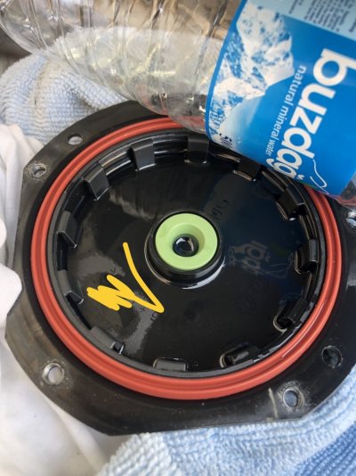

@forzaGilles in dedigi gibi
5 dakika bekledikten sonra sarı ile isaretledigim alanda biraz daha mazot olması bir daha ki sefere daha garantili olacaktır.
Önemli olan hava yaptırmayacak sekilde tek marsda calışması (zaten çalısmış.

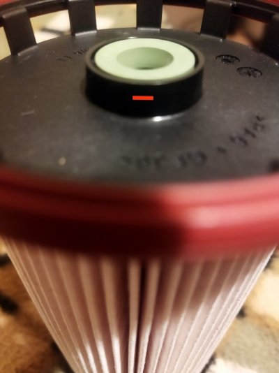

Tam yandan,,,,, olması gereken seviye çizgisi resmini de ekliyorum

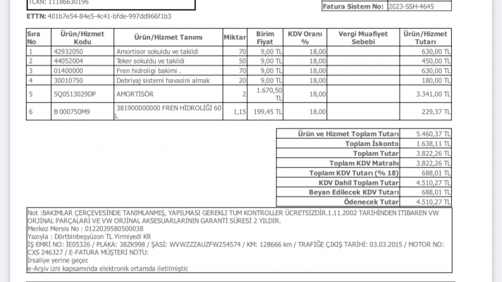

Hocam arac virajlarda arkadan savurmaya baslamisti, dalma yapiyordu, liftte yag kacagi cok fazla dediler komple alt takim kontrolunde salincak burclari da degisirse hicbir seyi kalmaz hersey saglam dediler,
sase numarasini verdigimde arka amortisorlerin koduna gore parcacilarda amortisor yok dendi, serviste dogustan getirtti

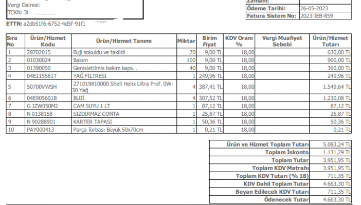

golf 1.4tsi dsg, 60 bin bakımı. ek olarak buji degisimi.
dsg ve v kayıs degisimini seneye erteledim.
hava ve polen filtresini kendim takacagım.
