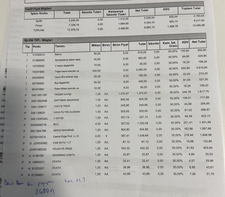

Ek kalemler için konuşacak olursam;aracım 2017 model 1.4 tsi dsg golf 7.5, 65 bin km'de.
yetkili servisten(muğla) fiyat istedim hava ve polen filtresi olmamasına ragmen cektikleri sözde indirimli fiyat: 6782 TL.
60 km'yi gectigi icin ek olarak:
buji degisimi
V kayışı degisimi
şanzıman yagı degisimi var
simdiye kadar bakımları hep yetkilide yaptırdım dsg iyi niyet garantisi muhabbetine. sizce bu ek bakımların vakti dogru mudur, bilgisi bir arkadas aydınlatırsa sevinirim, bir de sunroof bakımını kaç yılda bir önerirsiniz? tşk.

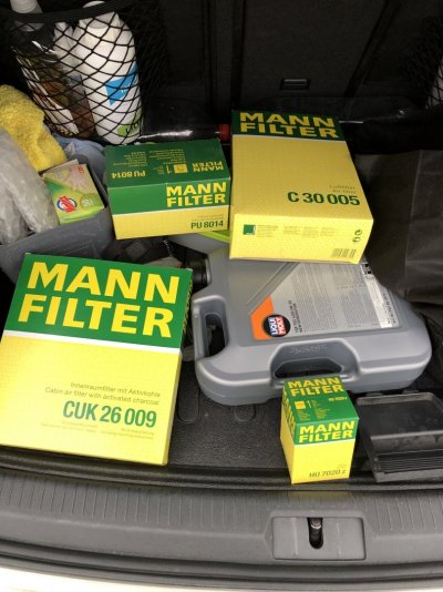

Hava filtresi ve Polen filtresi;
Bu 2 filtre eskiden (geçen seneye kadar) her sene değiştirirlerdi, müşteriye ekstra maliyet bindirip kaçırmamak için şimdi 2 senede bir değiştiriyorlar, filtreleri değiştirmiyorlar ama bakım fiyatının içinde şişirilmiş olarak yansıtıyorlar.,
Hava filtresi; servis artık 2 senede bir değiştiriyor ama size senede bir değiştirin, basit bir tornavida yardımıyla kendiniz de değiştirebilirsiniz, filtreyi servisten 3 katı vererek almanıza da gerek yok, şuan kaliteli Mann marka hava filtresi 250 tl.
Polen filtresi değişimi tamamen sizin keyfinize kalmış, bazısı 6 ay da bir değiştirir, bazıları olması gerektiği gibi sene de bir değiştirir. poleni değiştirmek çok kolay, kaliteli polen filtreleri 150-300 tl. arası dışardan alabilirsiniz.
