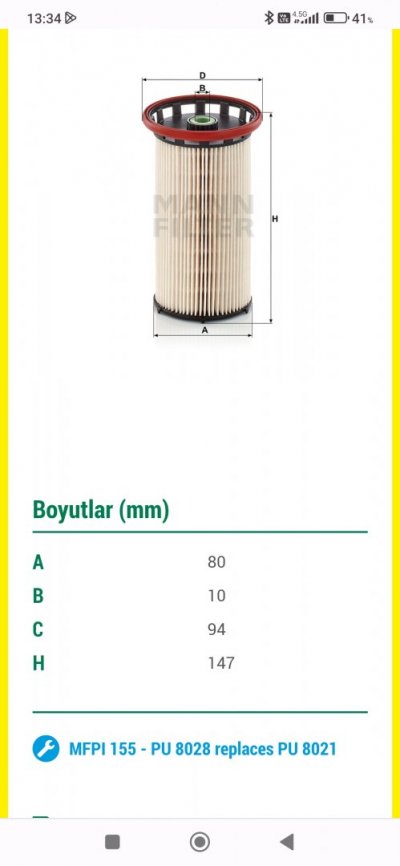

Man sitesinde cam suyu sensörü olan araçlar için bu filtre uygundur ibaresi var
Cam suyuyla falan hiç ilgisi yok olayın.
Mazot filtresinin silecek / cam suyuyla illiyeti sıfır.

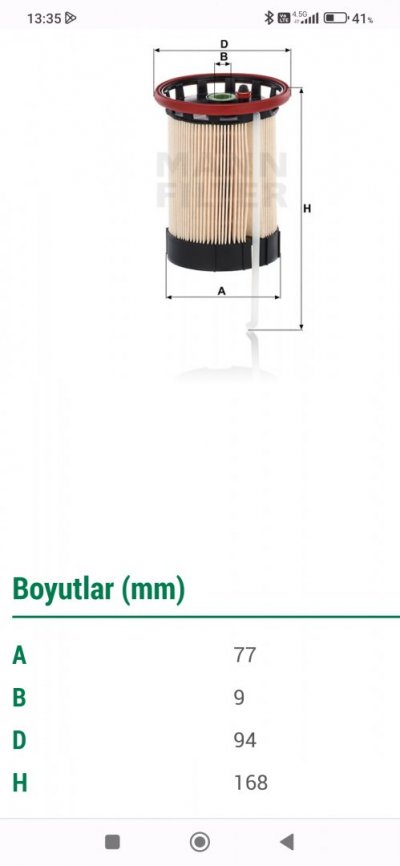

Pu8014 de su sensorü var evet
Ne ise yarar ? İstasyonda Mazota su karıstırıldıysa , sistem suyu tanır uyarı verir.
Almanız gereken dogru olan mann filtre kodu pu8028
Pu 8014 le aralarında
Beden / geometrik ölçü farkı var zaten
Pu 8028 ilk resim
Pu 8014 böyle

@Savatage dostumuzun da söylediği gibi; aldığınız PU8014 (yakıt filtresi) aracınıza uyumlu değildir, malesef satıcı size yanlış yakıt filtresi vermiş, Aracınıza uyumlu olan yakıt filtresi PU8028 kodlu olandır.

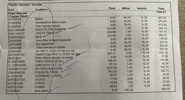

Bugün 2018 golf 1.0 tsi arabam için 5. yıl bakımını yaptırdım, km 46000 ama yıldan dolayı 60 bin bakımı gibi oldu. Toplamda kdv dahil 8700 ödedim. Bunun işçiliği 3300 lira. Kdv hariç fiyatlar şu şekilde bilmek isteyenler için
