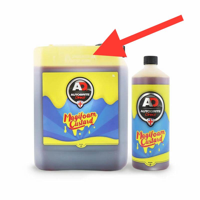

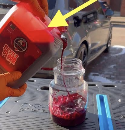

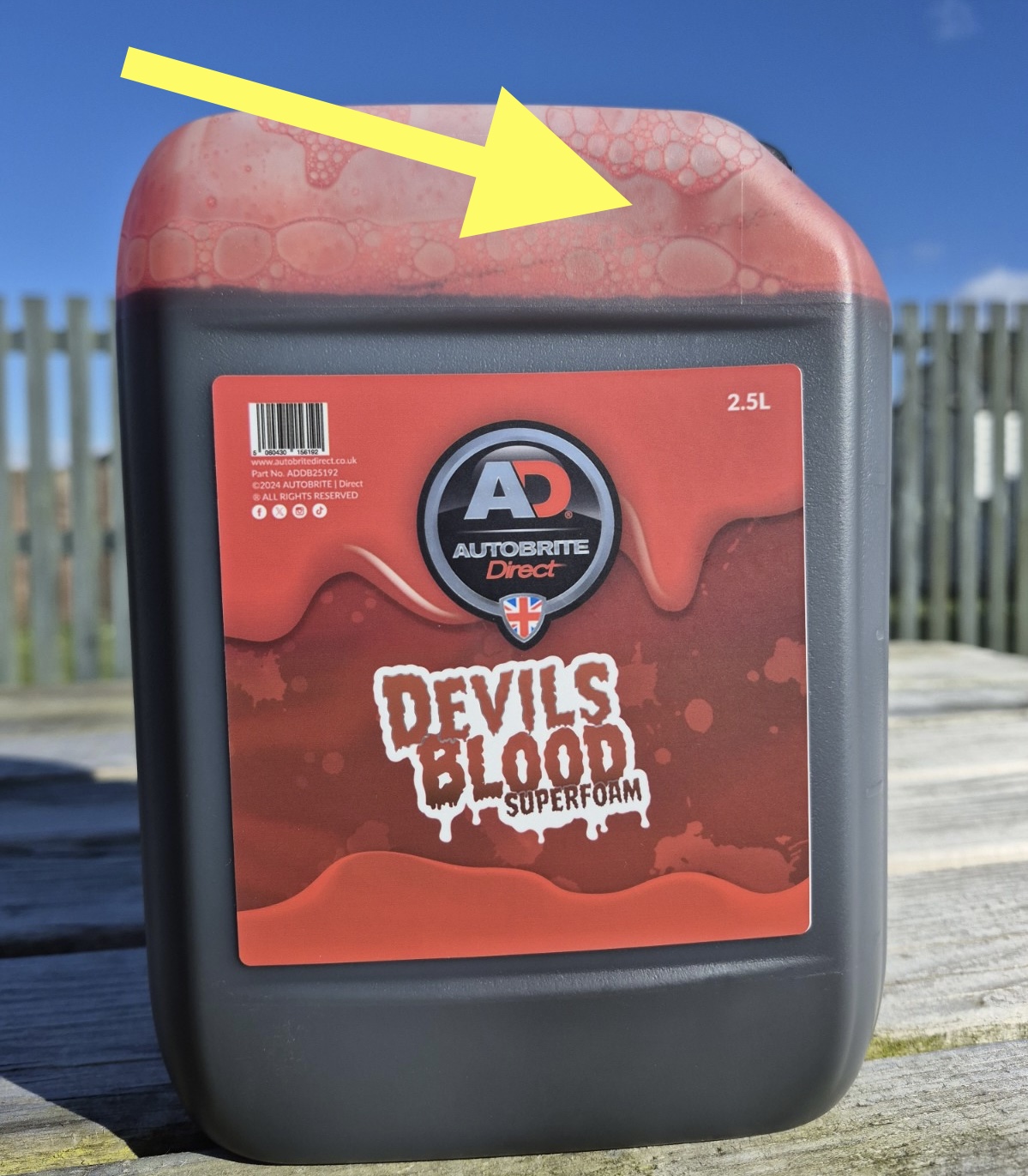

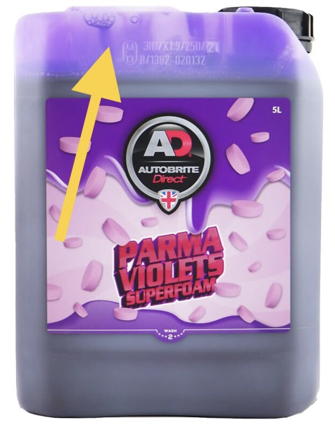

Zamanında başka bir forumda şöyle bir açıklama yapmıştım fikir vermesi açısından alıntılıyorum;
LSP güvenliğinde tek kriter pH değildir, Magifoam ‘ı kokladığımda ben kostik kokusunu alıyorum,
Autobrite markası geçmişten beri benim gözümde biraz sabıkalı bir markadır,
Peki neden..? Geçmişte sattıkları Devil’s Blood Foam ve Magifoam Blue zamanla aracın boyasını boyuyordu, Resmen aracın rengi before-after gibi renk farkı oluşuyordu, bundan müzdarip çok insan var,
Herhangi bir pre-wash veya foam ürünü alırken her zaman şişeyi veya bidonu ters çevirdiğinizde bidondaki sıvı rengini burakıyor mu kontrol ediniz,
Örneğin aynı markanın bir zamanlar satılan AD Magifoam Custard ürününde de böyle bir risk vardı, ve şuan satışta olan Super Foam Parma Violet ürünü de böyle bir potansiyel riski olan bir üründür,
Bir ön yıkama köpüğü eğer ki kendi bidonunu bile boyuyor ise o üründen kesinlikle uzak durunuz, Ne demek istediğim ile ilgili (aşşağıda örnek resimler) paylaştım;
Not: standart (classic) Magifoam’da böyle bir sorun yoktur,
Resimler:
