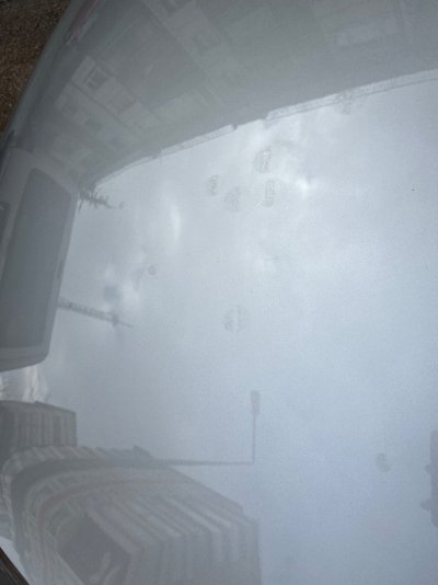

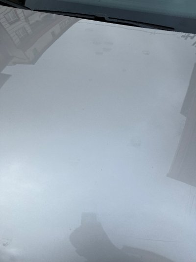

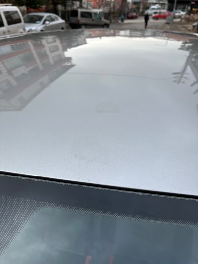

herkese selamlar,bugün yıkamadan sonra farkettim kuş pisliği gördüğümde normalde bekletmeden silerim ama demek ki silememişim hakkını vererek 😅
şu şekilde can sıkıcı işlemiş verniğe buna bi çözüm var mıdır,tamamen giderilmese de minimuma indirecek bir yöntem var mıdır?

instagramda nerodetail diye bi hesap var onda ölçüp boya kalınlığı uygunsa önce zımpara yapıp sonra pasta cila ile minumuma indiriyordu.
kurumuş pisliği çıkarma konusunda da pisliğin üzerine peçete koyup üzerine su döküp 5 dakika bekleyince çok kolay temizleniyor. orda izlemiştim artık öyle yapıyorum.

pasta cilada uzman bi yere gitmek gerek sanırım,ankaradayım.gördükçe can sıkıyor küçük sinek misali,teşekkür ederim

Sırf kuş pisliğine anında müdahale de bulunmak için şampuanlı su ile normal su ve 2 tane bez bulunduruyorum, şampuanlı suyu sıkıp 3 4 dk bekletip nemli bez ile siliyorum sonra da kuruluyorum.
Kuş pisliğinin önüne geçmek neredeyse imkansız gibi bir şey. 7/24 aracın başında elinizde ıslak mendil ve su ile beklemeniz mümkün olmadığına göre bana göre tek çare kaliteli bir PPF.

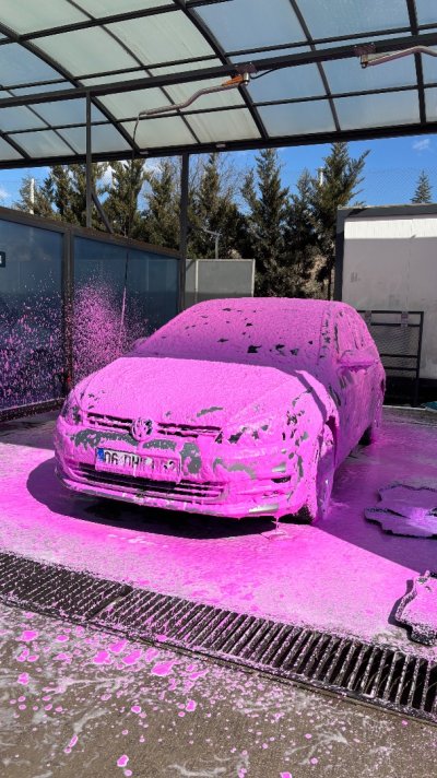

Zaman geçtikçe çıkıyor aslında. Aynı renkten dolayı ben de muzdaribim çok belli ediyor tungsten gri. Ancak fark ettiğim bir şey oldu. Pembe köpük furyasına katıldım aracımı bezle (sünger değil) köpüklü şekilde sildim. Hiçbir kuş pisliğinden, noktalarından eser kalmadı. Size tavsiyem güzel köpük yerlerinde araç yıkamanızdır.

Hayır hocam. Bildiğimiz bu araç yıkama yerlerindeki normal beyaz köpüğün diğer alternatifi olan pembe köpük. Fotoğrafını ekliyorum.
Bundan önce benzinlik veya otoyıkamada yıkattığım zaman hafif de olsa kuş pisliklerini görebiliyordum. Ancak bu son yıkamayı araç yıkama yerinde kendim yaptım, üstüne de cilalı su da vurunca 1 hafta boyunca hem araba parıl parıl parladı hem de kuş pisliği, kireç izi vs kalmamıştı.

Renkli köpükler çok tehlikelidir,
Renkli köpüklerin kullanımı sonucu zamanla boyaya deterjanın köpüğün rengini bırakır, resmen aracı zamanla boyar, araç sahibi bunu fark etmesi de zordur, çünkü boya bırakması zamana yayılarak ilerlediği için aracı boyaması ileri safhalarda fark edilir, Bol suyla durulama yapılsa bile sonuç değişmez,
Hatta kaliteli detay markalarının renkli köpüklerin de bile benzer üzücü sıkıntılar yaşatıyorken, yıkama yerlerindeki ne olduğu belirsiz bu renkli köpüklerdeki riskleri çok daha fazladır,
Renkli köpükler çok tehlikelir, şiddetle uzak durmanızı öneririm..!!
Madem aracınızı benzinlikte veya yıkama alanlarında yapıyorsunuz, kendi pre-wash (ön yıkama) konsantre köpük alarak güvenli şekilde yıkamayı yapabilirsiniz,
Kuş pisliği ve sinek böcek için bazen kaliteli köpükler bile yetersiz kalır çünkü bu tür kirler misal kuş pisliklerinin içindeki enzimler, sinek ve böceklerin enzimlerini temizlemekte yetersiz kalabilirler, bu tür şeylerde en etkili yöntem sinek-böcek-kuş pisliği için geliştirilmiş bu pisliklerin enzimlerini yok eden bug remover-cleaner kullanmaktır, bug remover ürünler pahalı da değildir,
Kuş pisliğini engellemek neredeyse imkansızdır ama en azından cila veya wax sürerek boyayı siz fark edene kadar korumuş olursunuz, bu sayede boyaya zarar verme riskini azaltmış olursunuz,
Bu tür istenkeyen kirleri nasıl temizleyebilirim den ziyade, boyayı bu tür şeylerden nasıl koruyabilirim önceliğinizi değiştirmek, yani önlem almak öncelikli olmalıdır. Saygılar.

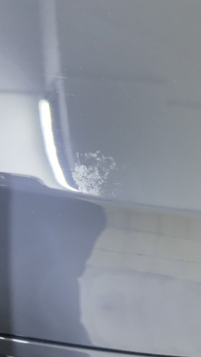

IMG_3298.jpegArkadaşlar ön kaputa kul pisledi 1 saat kalmadı bu ama boyaya zarar verdi selpak ile su döküp beklettim yavaşça temizledim ama görünş bu ne yapmalıyım

Pasta ile polisaj başka türlü geçmez,
Boyayı wax, seramik veya sealant ile korumazsanız benzer şeyler tekrar başınıza gelir.
