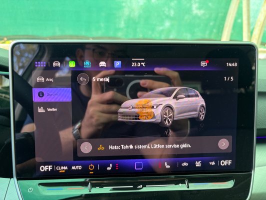

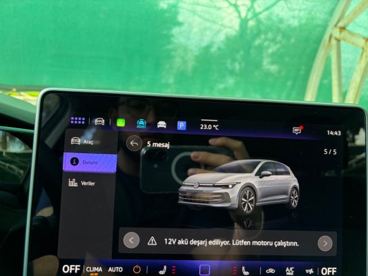

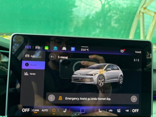

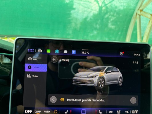

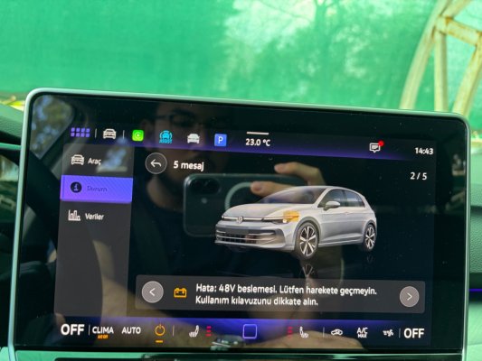

Arkadaşlar benim araba 2129 km de az önce uyarı verdi ne yapmalıyım? Forumda cevabını görmüştüm ama hatırlayamıyorum hangi konuydu. Birkaç kere kontak aç kapa yapınca hatalar silindi ama tedirgin oldum..
Geçmiş olsun reis servise sürecen napacan başka.
2000 km de yapan ilk seninkini gördüm. Senin araç 26 model diye mi geçiyordu hangi marka var acaba alternatör.
Araç 2025-11-06 üretimli
@omer hangisi oluyor sen hakimsin bu konulara
Alternatör Vitesco.
Aracı çekiciyle mi götürmek gerekir acaba.. 2000 kmdeki araçta olması aşırı irrite edici bir durum, soğutmaktan başka bir şey değil
hocam aracı az kullanıyorsanız 12v akü zayıflamış ise bundan dolayı olabilir. Tabi garantili aracı servise götürüp bizide bilgilendirirseniz seviniriz.
Her gün kullanıyorum aldığımdan beri götürüp baktıracağım paylaşırım
Şimdi görüştüm satış temsilcimle, Perşembe günü sabahtan götüreceğim baktıracağım komple gelişmeleri buradan paylaşırım.
Kendisinin bana aktardığı: bu uyarı bazen yazılımsal olarak çıkabiliyor, sürücü bilgi ekranında bir arıza ışığı yanmadığı sürece şu an endişelenmenizi gerektiren bir durum yok yine de getirin detaylı kontrolünü yapalım diye belirtti..
