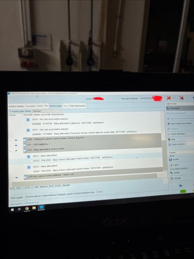

Herkese tekrardan selamlar aracı Alvin’e bıraktım. Servis danışmanı ve teknikteki arkadaş yardımcı oldular. Teknikteki arkadaşın söylediğine göre araç alternatör uyarısı vermiş (zaten uyarı buydu) fakat değişim istemi cihaza bağladığımızda göstermiyor dedi. Araç bizde kalsın Doğuş’a durumu bildirelim alternatör değişimini garantiden isteyelim diye söyledi. Yazılımdaki fotoğrafı ekliyorum gelişme oldukça bilgilendireceğim..

Teşekkür ederim, 2100 kmde yaşatması biraz araca karşı bakış açımı değiştirdi fakat olacak olan oluyor diyerek canımı sıkmamaya çalışıyorum. Özellikle teknik servisteki çalışan kişi detaylıca durumu açıkladı ve ben parça değişimi istiyorum vs demeden bunu Doğuş'a sunalım garanti kapsamında parça değişimi isteyelim diye söyledi. ODIS kayıtlarına bakabilir miyim diye sorduğumda da yüz ekşitmeden yardımcı oldu. En azından karşılaştığım bu yardımsever yaklaşım ve çözüm odaklı olmaları içimi rahatlattı diyeyim..
Bu arada, kendisine sorduğumda daha önce de benzer kmlerde alternatör uyarısıyla gelen araç olduğunu söyledi. Hatta aynı durum yaşanmış kontak aç kapa yaptıktan sonra uyarı silinmiş ve ODIS bağlantısında parça değişimi istemi göstermiyormuş. Servis çalışanı arkadaş test ederken marş verdiğinde uyarı tekrar gelmiş ve ODIS kayıtlarında parça değiştir istemi görünmüş. Ben de bu durumun sıklığını vs öğrenmek için sorduğumda bu şekilde başka bir Golf geldiğini anlatmıştı, buradan paylaşmış olayım.
pasif geçici olarak arıza vermiş aslında. statik değil. arıza kodları silinip devam edilebilir gibi duruyor. tabi onlar daha iyi bilir. belki güncellemesi de vardır bir şey dediler mi güncelleme ile ilgili
Valla bu bilginin suyu nerden geliyor bilmiyorum ama nokta atış yaptın 😄 ben yazmayı unutmuşum teknikteki arkadaş aracın güncellemelerinin son sürümde olduğunu aktarmıştı. Senin söylediğinle tutarlı bilgiler verdi, pasif geçici dediği değişim istemi gerekmiyor olduğu anladığım kadarıyla.
hocam çok hevesliyiz, o kadar araştırıyoruz benden çok araştıran yoktur belki bu forumda :). neyse anlık böyle şeyler olabilir. benim de başıma geldi dusuk yakıt basıncı uyarısı, tahrik vs. verdi. servise gidip odis bağlatınca hatanın 1 kere verdiğini gördük. kendi obdeleven cihazım ile de aralıklarla bağlanıp kontrol ediyorum.
eğer statik kalıcı hata verseydi değişim şart olurdu. şuanlık alternatör arızalı diyemeyiz. belki bununla alakalı bir güncelleme gelir ileriki süreçte. ancak bizim alternatörlerimiz de eski kaldı artık yenisi var. 2026 da vitesco yerine başka bir markaya geçildi. daha önce bir konuda bahsetmiştim.
Geçmiş olsun öncelikle. 12V/48V akülerin durumuna baktılar mı? Servisin aküyü şarj ettiğini okumuştum önceki alternatör arızası konularında.
Evet anlık bir arıza yakmış dediğin gibi, SEG markaya geçildiğini hatırlıyorum 2025-11-30/31 tarihi itibariyle sen paylaşmıştın.
Buna baktırmadım iyi hatırlattınız, sorayım onu da ben.
Güncelleme: akü durumları %80 üzerindeymiş, tam rakam alamadım ama çok da uzatmak istemedim telefonda durumu.
