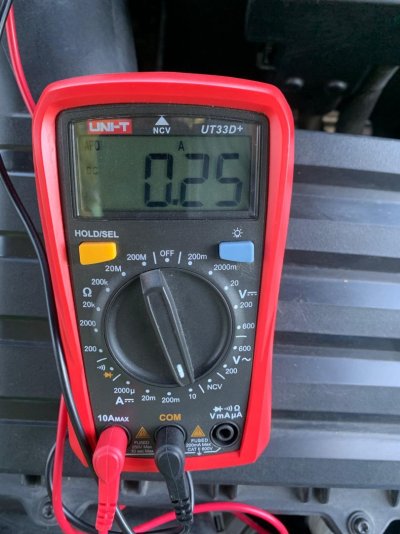

Bu arada akü ile ilgili bazı kaçak testleri yapıyorum.Mesela aracı kilitledikten 2-3 dk sonra 240 mA sabit tüketim var ve 10 .dk ya kadar değişmiyor.ilginç olan 10 dk sonra 0 mA e düşüyor..15. dk sonunda değişiklik olmamıştı yani hala sıfırdı, bu süreyi belki 1-2 saate yayarak tekrar deneyeceğim.Sıfır tüketim mantıklı gelmedi bana.Ayrıca 240 ma değeri de normal değil.Genel olarak uyku modunda 10-50 mA arası olur çoğu araçta ve maksimumda 100 mA kabul edilebilir sınırdır.Sigortaların kontrolü ve uzun bekleme testlerini de yapıp belki bir konu altında paylaşırm.

ohm metre ile mi test ediyorsunuz
