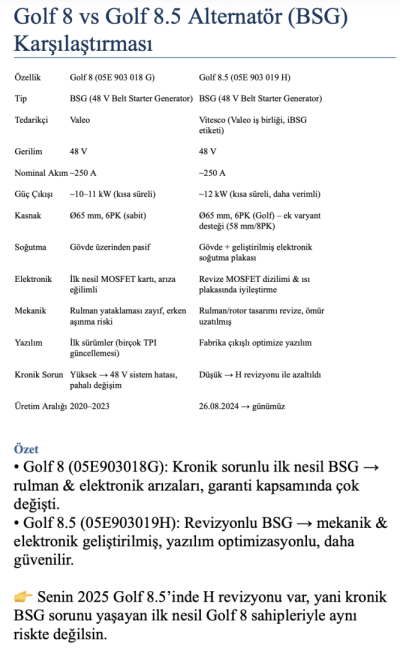

Selamlar, 48v mild hybrid hatası ve alternatör sorunlarını chatgpt aracılığı ile araştırdım ve şu şekilde bir tablo çıkardı. Tabiki yüzde yüz sorun gitmiş demek çok zor ancak görüldüğü üzere 8.5 kasa ile net revizyonlar yapılmış hem yazılımsal hemde donanımsal anlamda. Konu ile ilgili stres yapanlar veya almaktan çekinenler için yararlı olabilir. Konuşmanın sonucunu ekran görüntüsü olarak buraya ekledim. Özetle Alternatör parçası 05E 903 018 G -> 05E 903 019 H olarak değişmiş ve iyi kötü bir revizyona uğramış gibi görünüyor.
Vw doğrudan açıklama yapmasada arka planda sessiz sedasız iyileştirmeler yapıyor gibi ama yinede bu bilgiyi kontrol edin derim. Kendim kontrol ettiğim kadarı ile doğru gibi duruyor.

ben bu güncellemenin 2023'te direksiyonu değişen golf 8'lerde gizli makyajla yapıldığını düşünüyordum, 8.5'lara kadar değişiklik yapmadılarsa 23-24 model golf 8'lerde de aynı risk var

Hocam yapay zekaya arabalar konusunda çok güvenmeyin. Golf 1.4 TSI 150 beygir olan modellerde DQ250 veya DQ381 vardır diyor. Aslında olan DQ200 kuru kavrama.

Selamlar, bende oyuzden bilgiyi kontrol etmeden tam guvenmeyin gibi bir notta dustum ama Alternator icin 05E 903 018 G -> 05E 903 019 H revizyonu ve yazilimsal gelistirme yapilmis olmasi durumu direkt resmi kaynaklardan o yuzde yuz dogru. Revizyonun icerigini uretici firmanin sitesinden vs bulmus o bilgi kesin degil. Ama revizyon + yazilim konusu Volkswagenin konu hakkinda aksiyonu oldugunu dogruluyor
Bence sistem sorunlu o yüzden ne kadar güncelleme vs dese de özellikle chatgpt çoğu zaman sallıyor yani sana yalakalık yapıyor bir nevi 🫢 yüzden çok güvenmemek lazım
Chatgptyi surekli kullaniyorum ve bahsettiginiz sebeplerden dolayi zaten bilginin kontrol edilmeside gerekir demistim.
Dogruladigim kisim su sekilde: 05E 903 018 G -> 05E 903 019 H alternator parca kodu guncellemesi ve yazilimsal iyilestirme yapildigi. Kendinizde parcayi aratip bakabilirsiniz kontrol etmek icin tek yuzde yuz net olmayan sey revizyonun icerigi. Sorun tamamen gitmis vs demedim ama inkar edilemez bir revizyon var ortada hepsi bu aslinda. Yuksek ihtimalle bu sorunun cikma olasiligi dusmustur diyebiliriz gibi duruyor ama gonul isterdiki Vw kalkip aciklama yapsin ama nerde :D
Açıklama yaparsa sorunlu olduğunu kabul etmek zorunda o yüzden yapamaz
