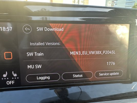

Sistem sayfasından değil, menü butonunu basılı tutarak servis güncelleme sayfasına giriliyor. Örnek güncelleme Linki
Aracımda yukardaki versiyon(1776) yüklü, konuda paylaşılan linkten 1805'e güncellemek istiyorum ancak hiçbir şekilde usb'deki dosyayı görmüyor. Hem exFat hem FAT32 ikisini de denedim. 2 klasörü tek klasör altında birleştirmeyi de ayrıca denedim bana mısın demedi. Servisin bu update işlemini kilitlemesi gibi bir durum olabilir mi?
Evet hocam tam olarak bu şekilde giriyorum, usb'yi görüyor. Select release kısmına gelince ekran boş çıkıyor.Sistem sayfasından değil, menü butonunu basılı tutarak servis güncelleme sayfasına giriliyor. Örnek güncelleme Linki
