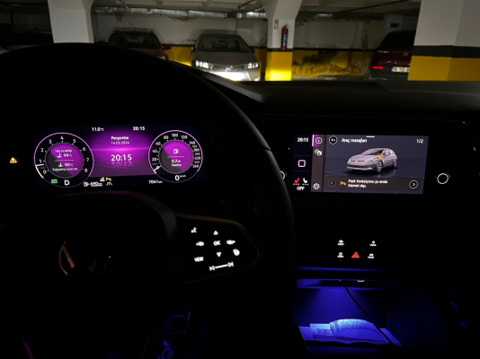

Az önce yine park fonksiyonu hizmet dışı hatası aldım. Belli aralıklarda bu uyarıyı veriyor. Kontak kapatıp açınca düzeliyor.

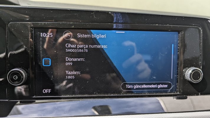

1805'te bu sorun çözülüyor mu? Deneyimleyen bir arkadaşım var mıdır?

Hata Park asistanı kontrol ünitesi ile alakalı, teyp ünitesi güncellemesi yapsanızda düzelmez. Benim trocda ara ara veriyor, kalıcı bir hata değil....
bu vw son serileri yazılımlarında neden bu kadar amatör saçma hatalar var anlamış değilim, millet 3 kuruş fazla olsun full donanım olsun diye milyonları veriyor ama herkes te model fark etmeksizin aynı hatalar var, saçma ötesi. bende ara ara alıyorum bu hatayı.

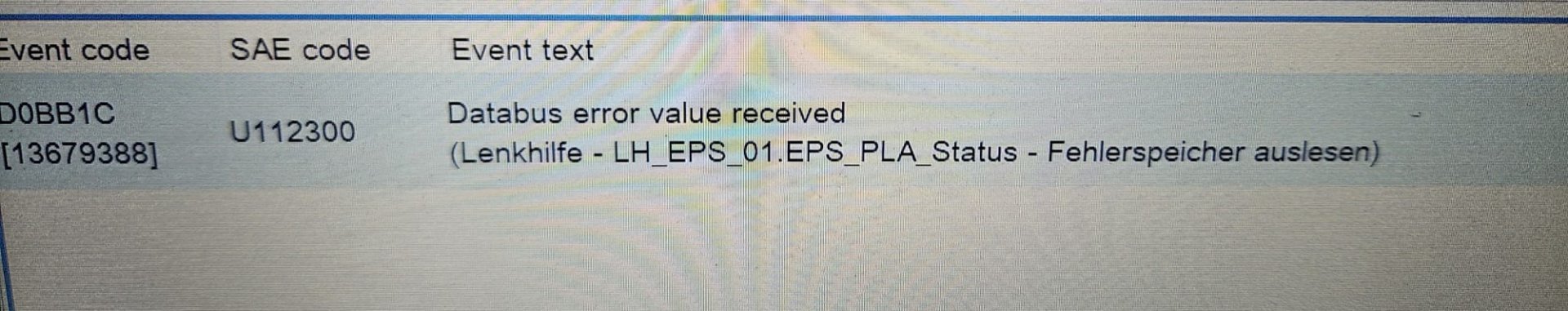

Servis ile görüşmek lazım. Ama bir çok araçta bu hatayı veriyor. Mesela bir arkadaşım sıfır cupra almıştı. Benimle ayni hata ondada vardı. Ama onunki multimedya ekranda görünmüyor. Ünitedeki hata resmini ekliyorum.
    158.2 KB · Görüntüleme: 39

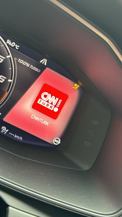

Ne dertli araçlar yemin ederim ya. Arkadaşımda 2023 Cupra Leon var. Geçenlerde "Hata: Hava Yastığı" uyarısı verdi. Uyarı yalnızca sürücü ekranında çıkıyor. Her çalıştırmada çıkıyor. Bu konu ile ilgili bilginiz var mı acaba?
Dosyaları paylaşan herkese teşekkürler , güncellemeni bende yaptım , ufakta olsa menu geçişleri arası hızlanmalar olmuş.
    337.3 KB · Görüntüleme: 49
Kanka kronik direksiyon kablosunda sorun var onun… açıp kontrol edilmesi lazım
