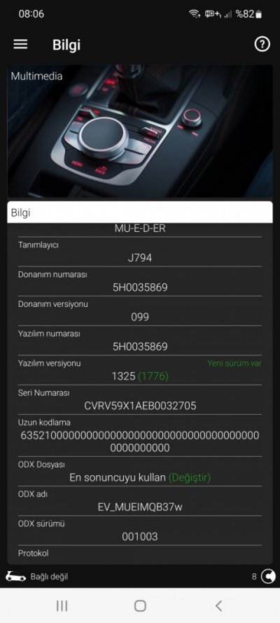

Benim Caddy aracın multimedya sürümü 1325 yeni 1776 sürümü var ikazı çıkıyor OBD cihazında ama program üzerinden yüklenmiyor. Bu 1776 son sürüm olabilir.
Multimedya güncellemelerini servis yapıyor diye biliyorum ben ama multimedyada sıkıntı olduğu zaman yüklüyorlar diye duydum.
    66.6 KB · Görüntüleme: 71
