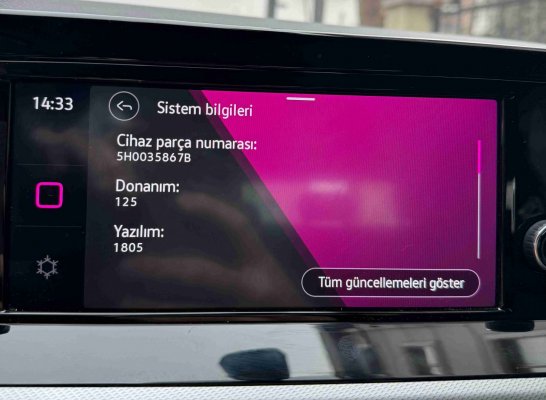

17 Ocak'ta 90S8 aksiyon güncellemesi yapılırken aracın TPI'ya göre yeni multimedya yazılımının olmadığını söylediler. 1805 sürümünden bahsettim fakat bilgileri yoktu.
Bu 1805 sürümünün sürüm notları var mıdır acaba? Yani neleri geliştirmişler acaba? Android autoya bağlanma sorunum hala devam ediyor çünkü, bir umut bu güncellemeler kaldı.

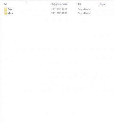

exFAT veya FAT32 olarak formatlayın, flash diskin içinde sadece data ve meta klasörleri olacak. Ben mib3 güncellemesini bu şekilde yaptım.Adsız.jpg

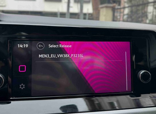

Bu kombinasyonu denedim ancak Select Release ekranında hiçbir şey çıkmadı.

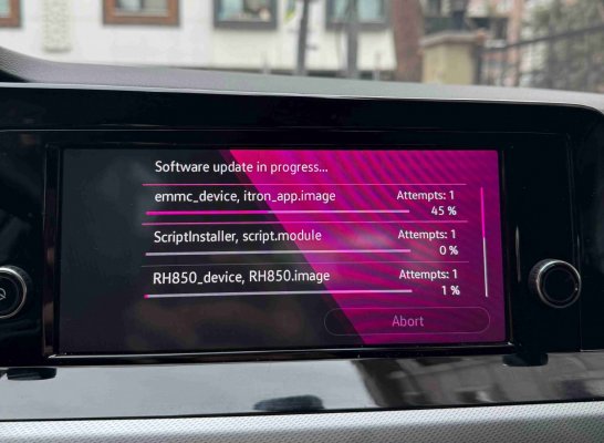

Edit: FAT32 diskin içerisine dosyanın adıyla klasör oluşturup atınca cihaz güncellemeyi gördü ve başarıyla yükledi.
