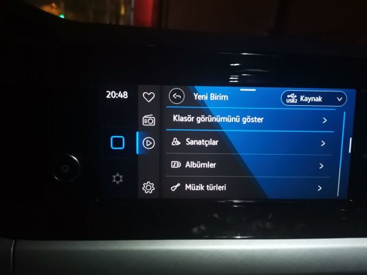

Evet bu akşam kullanma fırsatım oldu
1.açılış çok hızlı hemde usb den okumasına rağman görüntü gelmeden müzik çalmaya başlıyor
2.ses daha iyi gibi geldi
3.aracı kapattığımda ekranda lütfen bekleyin yazıyor 10sn sonra kapandı
4 multimedia kapalı ve kontak kapalı iken sol altta kar şekli çıkıyor önceden varmıydı emin değilim
5 menüler gayet hızlı daha önce arada bir takılma vardı kasılma gibi hiç olmadıIMG_20240215_204846_1.jpg

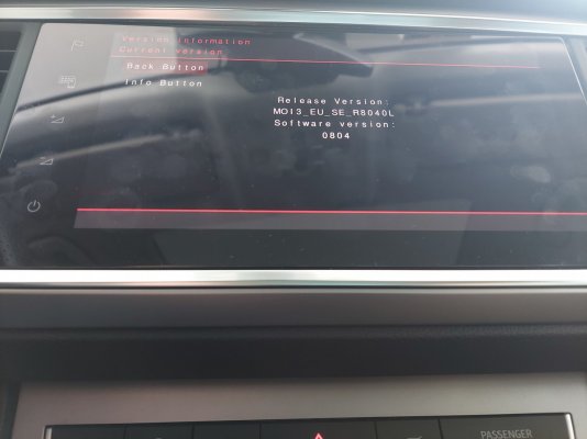

Güncelleyebileceğimiz Ateca 575035868B ünite 9.2 ekran multimedya yazılımı hakkında bilgisi olan var mı?
kar şeklinde simge eski sürümlerde de var, benim güncellenmemiş multimediada da var
Güncelleyebileceğimiz Ateca 575035868 ünite 9.2 ekran multimedya yazılımı hakkında bilgisi olan var mı?
<Multimedya modeli><Bölge><Marka><Yazılım versiyonu> şeklinde isimlendirme yapılıyor.
Siz MOI3_EU_SE şeklinde aratarak aracınız için uygun yazılımı bulabilirsiniz.
Teşekkürler.
https://mibsolution.one/ adresine baktım birebir olan isimde bulamadım sadece MOI3_EU_SE_R8410L(0841)_575919360B ve MOI3_EU_SE_R9400L(1940)_575919360AN adında benzer iki yazılım var bunlarda uyumsuz sanırım. Başka arayacağımız adres biliyor musunuz?
Teşekkürler.
Bunlar uyumlu olabilir. İkisi de (0841 ve 1940) sizin 804 sürümünüzden daha yeni.

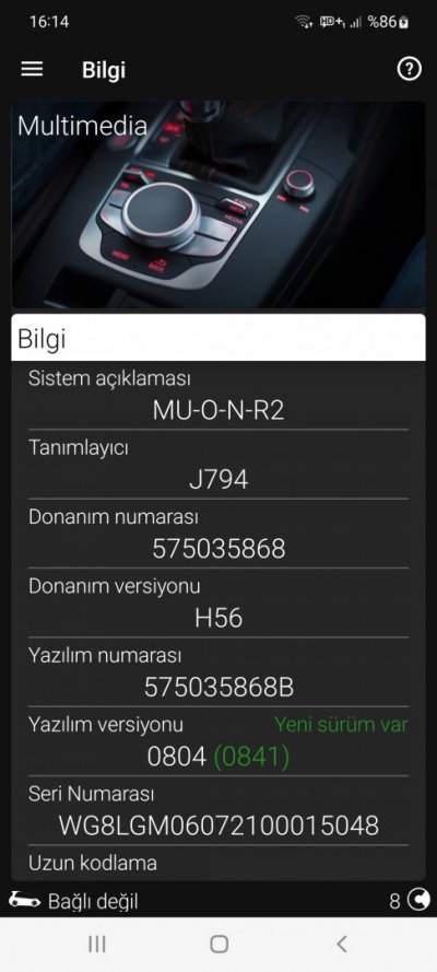

Aynen dediğiniz gibi olabilir. OBDeleven multimedya modülde yeni sürüm 0841 var diyor. Sadece en sonda yazan modul numarasi aklıma takılıyor, umarım hata yapmıyoruzdur. Yardımın için teşekkürler.
