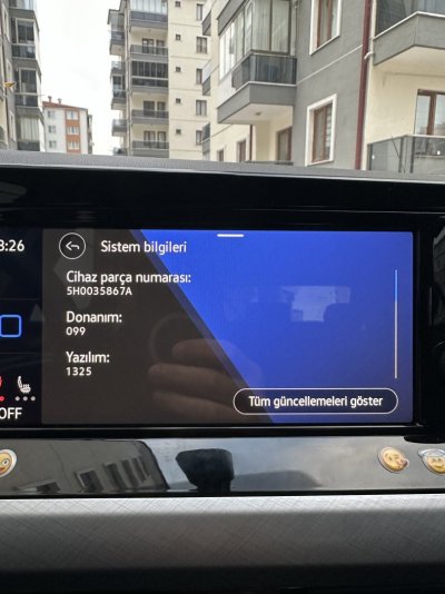

2021 hazıranda almıştım ve 6 ay sonra servis çağırıp güncelleme yapmıştı. Daha sonra herhangi bir müdehale olmadı. Yukarıda verilen dosyalar benim üniteye de uyar diye düşünüyorum. Yoksa uymaz mı🤔

Bütün dosyaları indirmeniz gerekiyor. Toplam 4.5GB olması lazım...

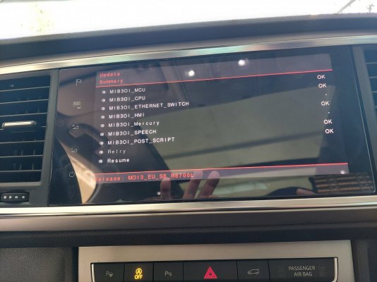

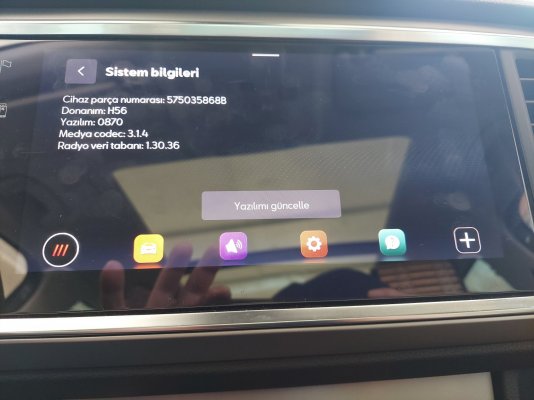

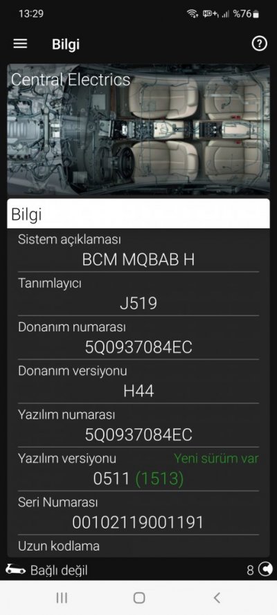

Yaptım güncellemeyi. O870 gorunuyor simdi yazilim versiyonu. Yalniz resimde gorunen iki dosya yuklenemedi. Peki diğer modullere girince yeni yazılım mevcut diye yazıyor, bu modülleri nasıl güncelleyebiliriz bu konuda bilginiz var mı? Eğer güncelleme imkanımız varsa aynı siteden mi bulmamız gerekiyor yazılımlarını?
Guncellemeniz olmuş tebrikler... Hangi donanımlar dan bahsediyorsunuz. Resim gönderirmisiniz.

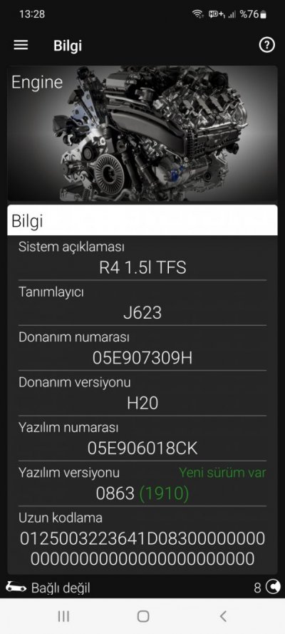

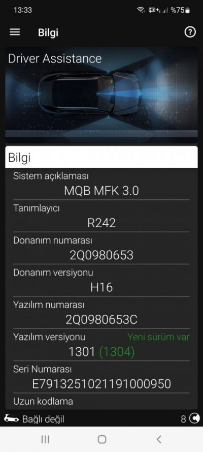

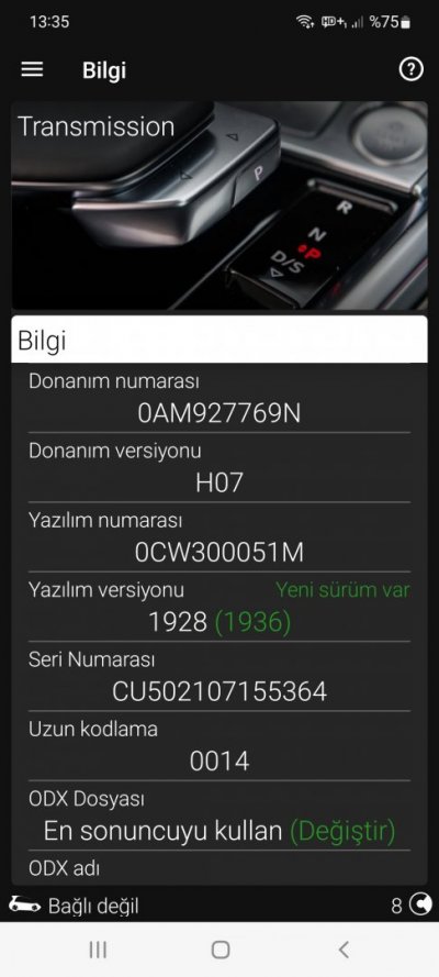

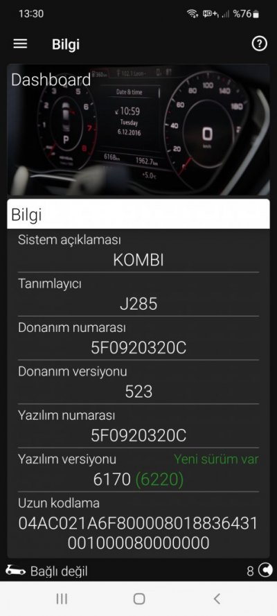

Resimlerini ekledigim modüller için yeni yazılım var ikazı çıkıyor.
