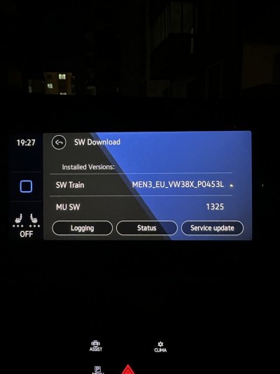

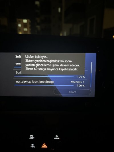

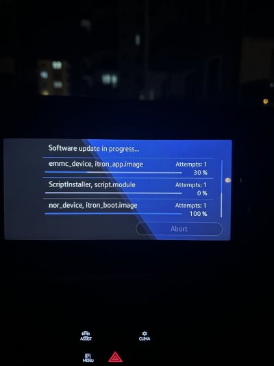

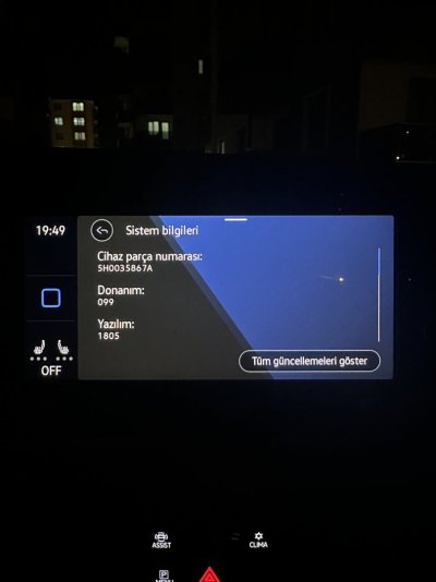

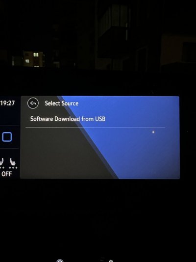

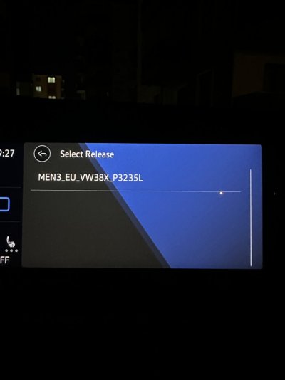

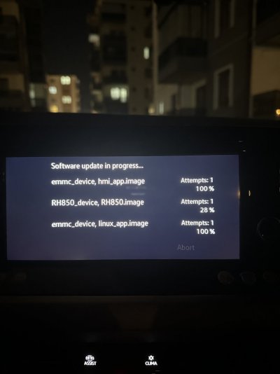

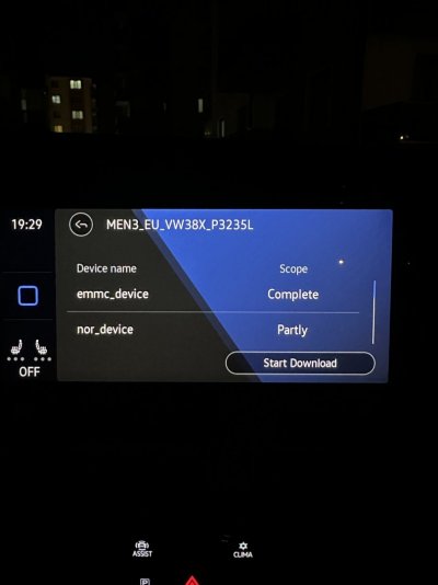

Paylaşılan dosyaları laptopa indirdim. Tarif edilen şekilde usb ‘e attım. Her şey yolunda gidince araçta gözükecek mi diye araca taktım. Bu kadar işi yapınca start dedim ve güncellemeyi yükledim. 11/12 dk kadar sürdü. Yükleme sırasında sorun yaşatmadı. Daha sonra klima, koltuk ısıtma, radyo, telefon, ses ve ambiyans ayarlarımı kontrol ettim her şey bıraktığım gibiydi. Güncelleme mevcut ayarları değiştirmiyor. Gizli özelliklerimde açıktı, onlarada etkisi olmamış. Park sensörü, geri kamera bunlarıda denedim önceki sürüm ile aynı şekilde çalışıyor. Sadece kablom olmadığı için carplay ve sesli komutları deneyemedim.
Sonuç; Elle tutulur gözle görülür bir değişiklik olmadı benim aracımda. Umarım her şey daha stabil çalışır artık sabah donmalarının takipçisi olacağım.
(Günceleme işlemi sırası ile aşağıdaki şekilde ilerliyor)
