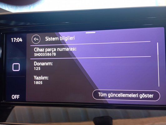

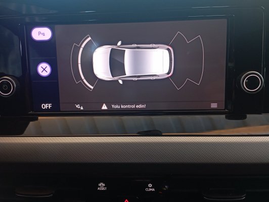

Bugün bende impression aracımın güncelleme yaptım yaklaşık 12 dk gibi sürdü farkettiğim şeyler menüde geçişler daha hızlı oldu ama onun haricinde bi artı görmedim ses kaymaları devam ediyor birde park sensörü yaptırmıştım güncellemeden sonra da çalışıyor ama menüdeki park manevra yazısı gitmiş ama çalışmasında bi sorun yok

Ön park sensöründe son 1 aydır sürekli hata alıyorum. Neredeyse aracı kullandığım zamanlarında hepsinde ön park sensörünü kontrol edin temizleyin/ manevra freni çalışmamaktadır gibi uyarılar alıyorum. Havalar ısındıktan sonra hata neredeyse kalıcı hale geldi. Bugün ilk kez kör nokta uyarı hatası da verdi. Kontak kapat aç yapınca o düzeldi ama diğer hatalar aynen devam ediyor. Hem sürekli uyarı veriyor sesli ve ekranda yazı çıkıyor hem de ön park sensörü iptal oluyor ve multimedya ekranında ön tarafta ünlem beliriyor. Bu arada bu sorun geçen yaz başında ortaya çıktı ilk ve kışın epey bir süre yapmadı. Şimdi tekrar başladı.

Bu güncelleme (1805) için zamanında Erel'i aradım ve aracınız için bir şey görünmüyor ama getirip bilgisayara bağlayabiliriz ve güncelleme varsa yükleyebiliriz dediler. Fakat 2000 küsür liraya..
