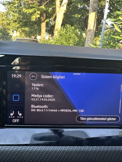

Tamam ben kız gibi itlediğim için yerine oturmamış kusura bakmayın dosyaları zipli mi atmamız gerekiyor bide benim sürüm baya bi eski arada belki 8-9 sürüm vardır ben bunu atarken sorun çıkarmaz değil mi
Ara sürümler için yorum yapamayacağım ama ben 1776'dan geçmiştim. Klasör yapısını önceki mesajlarda paylaştım.
