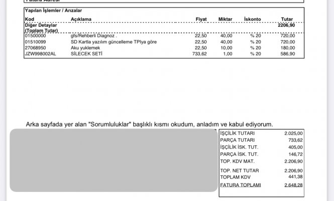

evet bugün serviste 2k vererek güncellemeyi yaptırdım. baya enayilik güncelleme dosyası zaten bizde vardı hiç gerek yoktu. neyse değişiklik olarak menüler cok hafif hızlanmış gibi ama çok hafif, hala ios da bluetooth ile bağlanınca aksesuar desteklenmiyor uyarısı devam ediyor ama çalışmasını etkilemediği için problem yok.

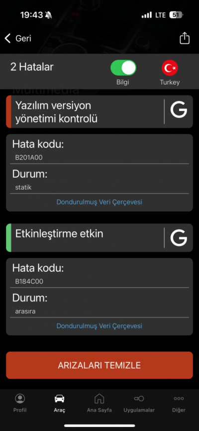

vw servisinin ne kadar kötü olduğunun göstergesi bu fotoğraftır. 2k para vererek multimediayı güncellettirdim ama iş bilmezler adaptasyon yapmadığı için hata kodu veriyor araç. bir de faturada adaptasyon işlemine 700 tl yazmışlar :D bir daha vw servisine gidenin…
