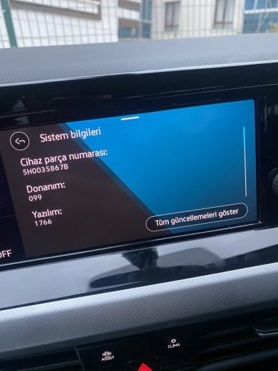

Merhabalar, 2022 Golf 8 Impression aracımda OBDEleven cihaz ile gizli özellik aktivasyonu yaptık fakat ambiyans aydınlatma gibi bir kaç tane özelliği aktifleştiremedik. Hem SFD kilidini açmamıza hem de OBDEleven ekranında başarılı gözükmesine rağmen özellik araca gelmedi. Hard reset yaptık, akü kutup başına sök-tak yaptık yetmedi serviste komple sıfırlatıp tekrardan denedim ama sonuç değişmedi. En son ihtimal sürümün 1776 olmasından kaynaklandığını düşünüyorum, 1805 güncellemesi yapacağım fakat update dosyalarını bir türlü bulamıyorum. SW Train kodum MEN3_EU_VW38X_P2045L bu kod için 1805 güncelleme dosyalarını nereden bulabilirim? mibsolution.one sitesine erişemiyorum kullanıcı adı ve şifre istiyor.

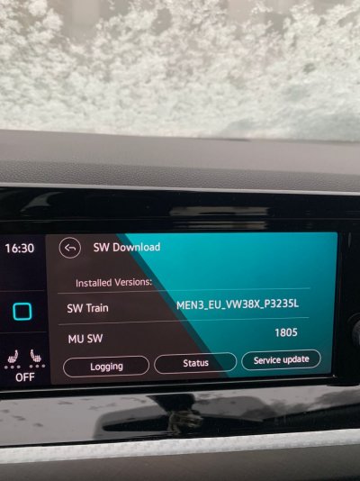

Arkadaşlar bende güncelleme yapabilirmiyim yardımcı olurmusunuz. ?
    125.6 KB · Görüntüleme: 65
SW Train: MEN3_EU_VW38X_P1073L
MU SW: 1546
Araç profilimdeki 2021 model golf 8 Sizce güncelleme yapmalımıym, aracı alalı 15 gün oldu bi aksilik farketmedim henüz
