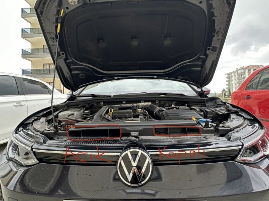

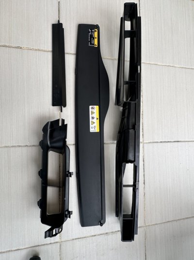

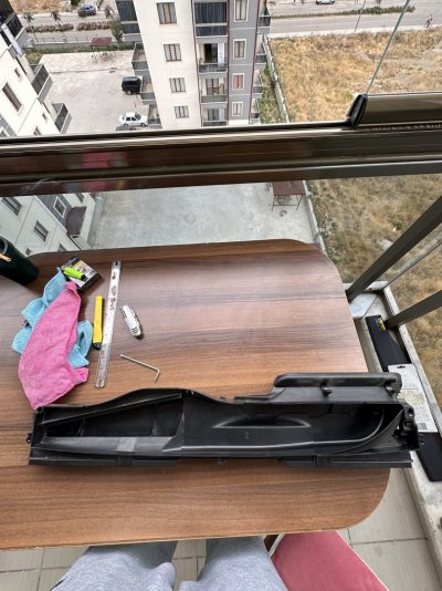

@apranaxi panjur ıle kaput arasında kalan plastik hava kanalının üst kapağı söktüm ve temizledim. Hava filtre kutusu motor havuzunun solunda, hava kanalları girişi ise aracın sağ farının yanından başliyor ve en uzak noktadan giriş yapan hava dar kanaldan filtre kutusuna ulaşıyor. Bu arada hava kanalına giren havanın bir kısmıda hareketli kapak yüzünden motor kısmına gidiyor.
Ayrıca panjur boyunca uzanan hava tünelinde en sağda küçük giriş varken , sol tarafta hava filtresine daha yakın ve doğrudan hava alacak noktada her yer kapalı. Hatırladığım kadarı ile pro inteke kit lerde sol tarafta açık. Stok parça da kesilip açılabilir ama önce araştıracağım :) diğer araçlarıma kıyaslayarak bu aracın nefes alacak yeri yok . Zaten kanallar ve filtre temizdi, ot, kum , toprak , sinek, böcek birsey yoktu

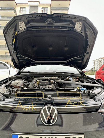

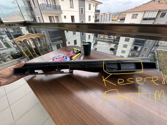

Hava filtre kutusuna / haznesine dışarıdan giden hava kanallarını inceledim ve yetersiz olduğunu düşünüyorum artık
-Markası modeli fark etmeksizin takılan intake kitlerin ön tarafı açık, daha rahat ve daha çok hava sisteme girsin mantığı sabit.
-Sıkıştırmayı turbo ayarlıyor ve yapıyor, kaporta aksamındaki hava delikleri doğrudan sıkıştırma oranını etkilemez.
-Bende bu mantık ile birlikte filtreye daha çok ve daha hızlı hava akışı olsun diye ön taraftaki mantıklı ve müsait olan yerleri keserek hava yolu açtım. Deneyip göreceğiz ne olacak , kaşıntı 😅😅

Eline sağlık.
Golf 7 varken çok düşünmüştüm bu işi. Sonra Yağmurlu ve karlı havalarda içeriye su girmesinden hava filtresinin ıslanarak işini yapamamasından korkup vazgeçmiştim.
Bu kasada ve yaptığın işlemde suyu nasıl kaçıracaksın ?
