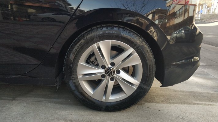

Kışlık lastik aldım
Petlas snow master 205/55/16
Hiç memnun kalmadım. ıslak ta kızaklıyor. İki kez kaza atlattım kimseye tavsiye etmem. Rot balans yaptırdım, ayarlarım kaçık değilmiş.
YAZILIM GÜNC =0
KIŞLIK LASTİK =1000 +100+100 TL ödendi

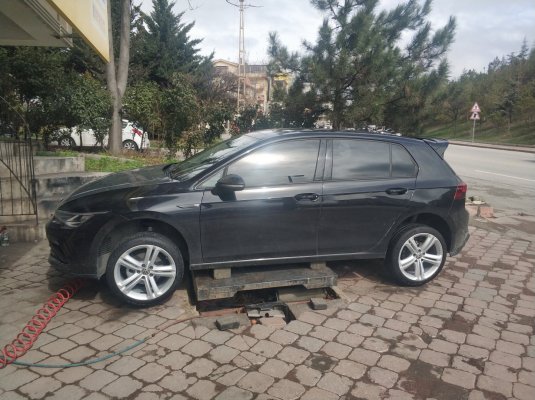

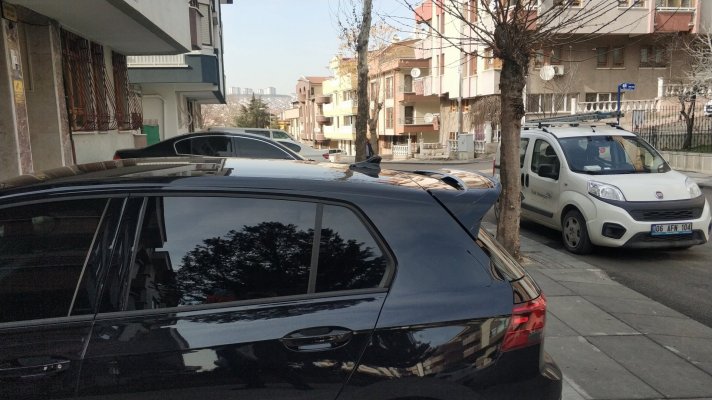

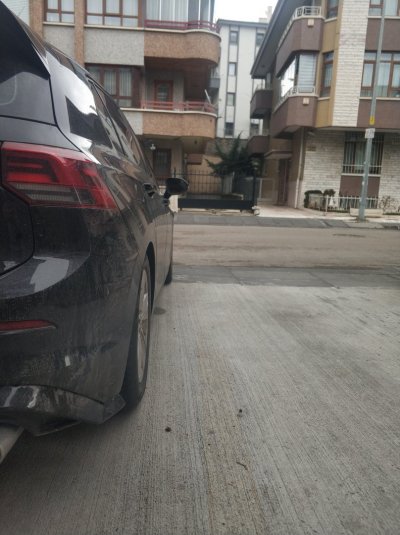

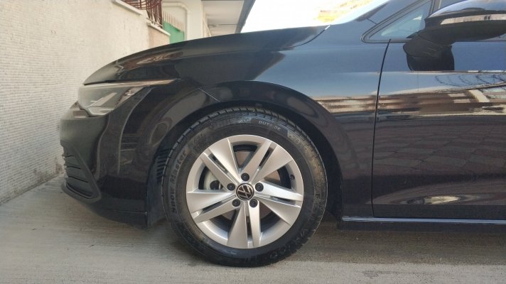

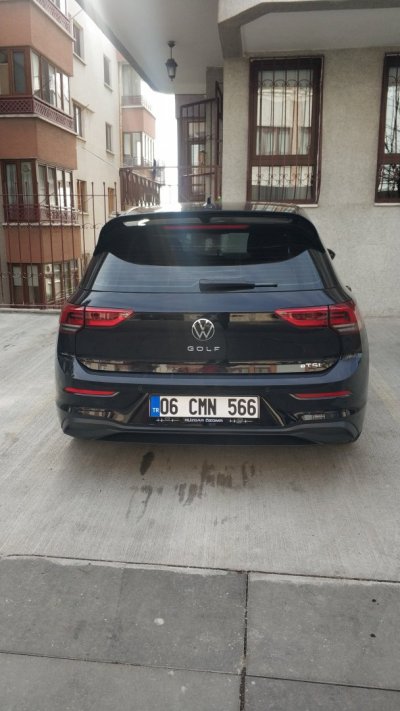

Abs plastik piano black boyalı R spoiler aldım (taiwan) montajını kendim yaptim. 3M bant kullandım, baska birşey sürmedim, çokta sağlam oldu.

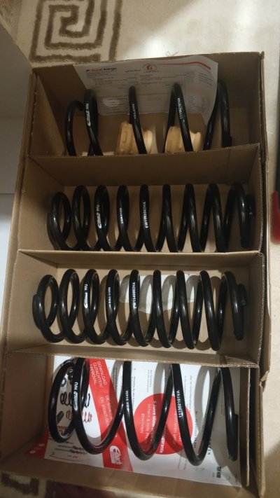

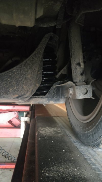

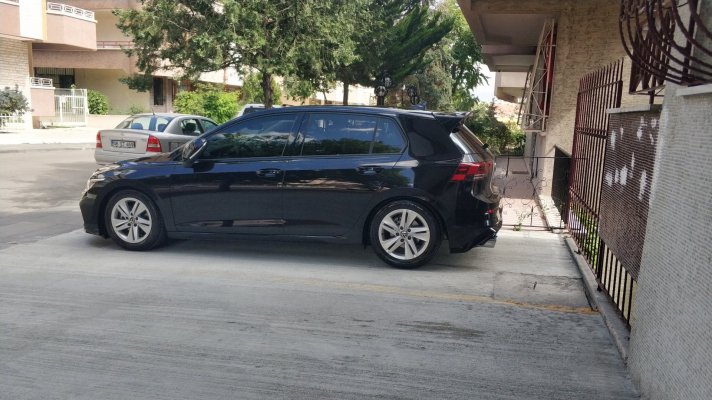

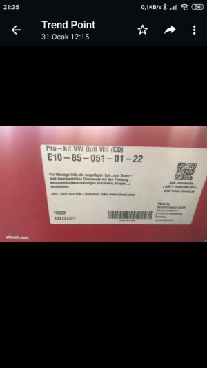

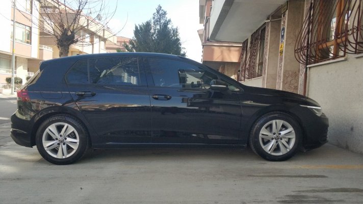

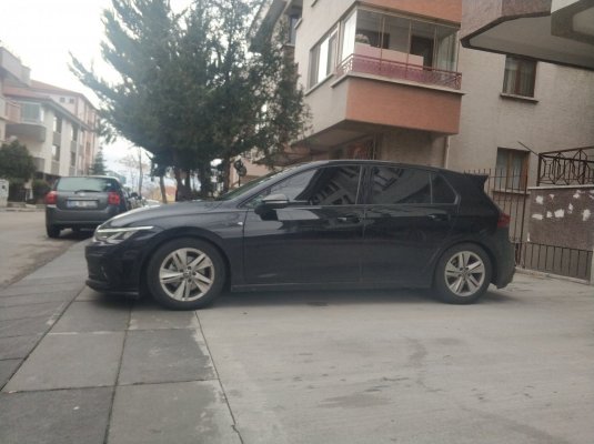

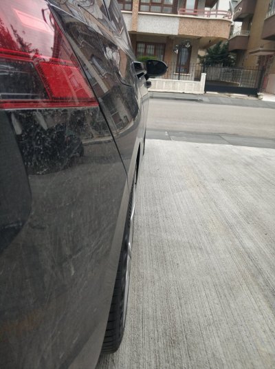

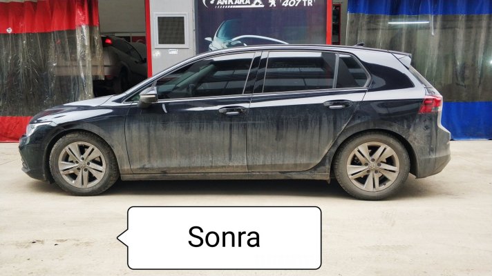

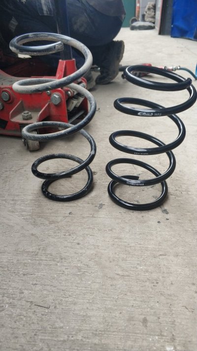

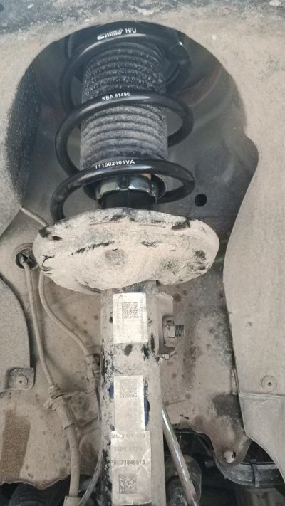

Yay işine baktım, istanbul da sıfır kutulu eibach pro kit yay aldım. 35 mm düştü, konforundan ve görüntüsünden cok memnunum.
Aracın gizli özelliklerini açtırdım. Kadranlar, ışıklar, kilitler vs. Memnunum sorun yaşamadım.
EIBACH PRO =3150+50+350
ROT =100+100
GİZLİ ÖZELLİK =250
R SPOİLER =460
3M BANT =70 TL ödendi.

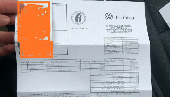

Eskihisar vw serviste elektrikli oto katlanır ayna montajı yaptırdım.
ELK. AYNALAR =5390 tl ödendi

Yay durumu garanti dışı bırakıyor mu aracı bilginiz var mı ?
@Berkay48 , bırakmıyor diye biliyorum. Bu konuda servis ile problem yaşayanı hiç duymadım.
@Berkay48 hocam özetle şunu söyleyebilirim, pofuduk seviyede konforlu araç seviyorsanız yay işi sizi uzebilir. Yay gelir sonra lastik jant gelir, settlik artar vs vs.
Orta ayar sertlik beni bozmaz derseniz, eibach pro kit , 35 mm ile 17 jant, 45 yanak sizi memnun eder.
18 jant , 30/40 yanak lastik +yay baya sert oluyor.
Ben bir yildir yay +16 jant /55 yanak lastik kullaniyorum, bugun 18 janta gectim. Yaylarim ile mutluyum. Tabiki arac vw konforunda degil :)

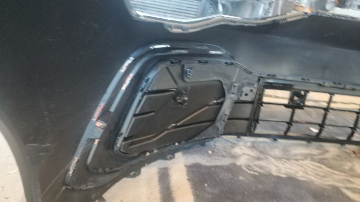

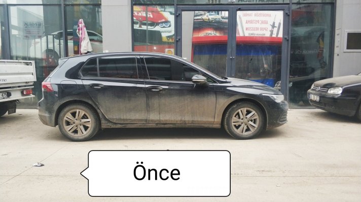

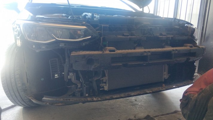

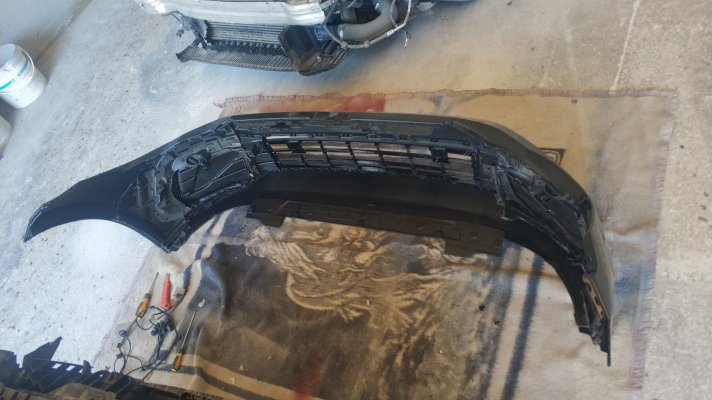

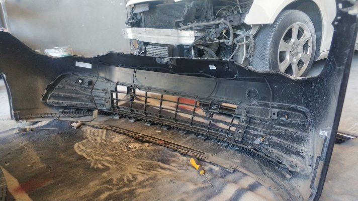

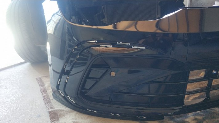

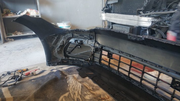

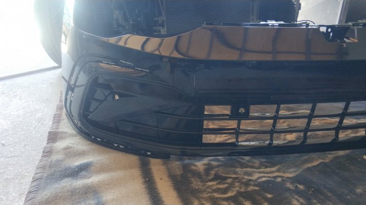

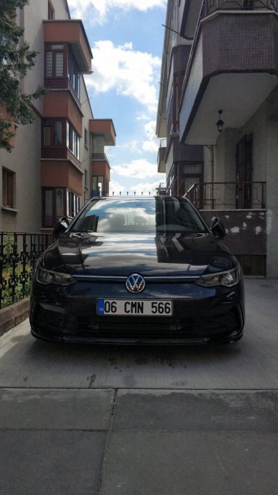

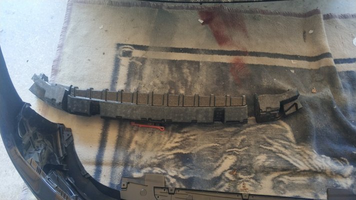

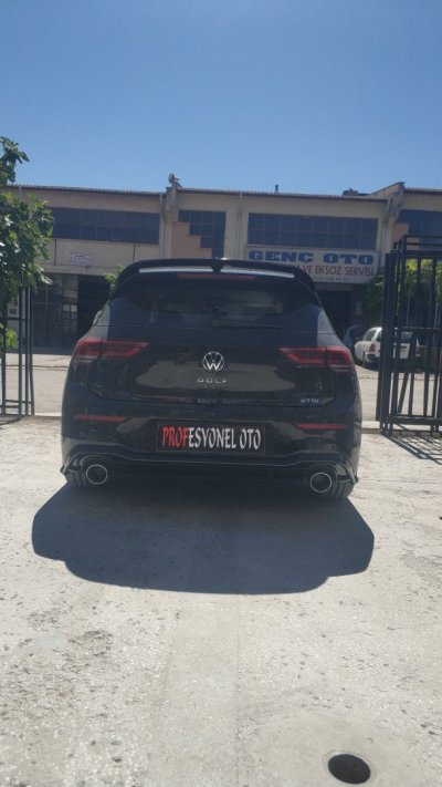

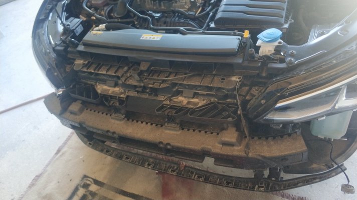

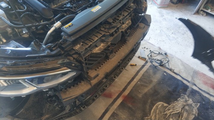

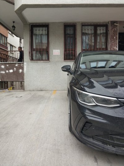

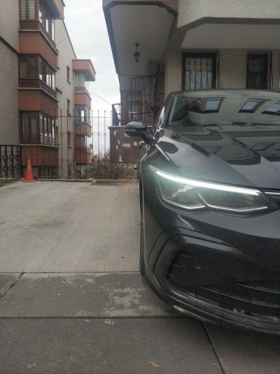

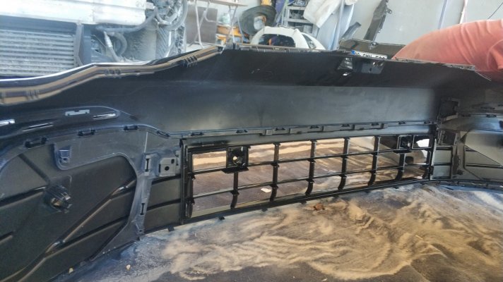

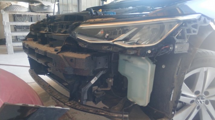

Golf aldığım günden beri nefret ettigim life ön tamponun artık değişmesi gerekiyordu. Komple body kit almak mantıklı gelmiyordu (fiyat yüksek). Aylarca bekledim ki golf R tamponu gelsin (tabiki Taiwan ürün falan:) ), baktım geleceği yok ve R line olanlarda sürekli pahalanıyor diye R line tampon (çin malı gibi, ne olduğunu tam anlayamadım) aldım sadece ön taraf. Uyum problemi yaşamadım. Ankara profesyoneloto da boyattım (2000 tl) ve montajını birlikte yaptık.

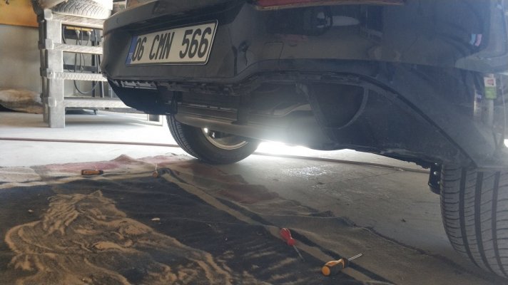

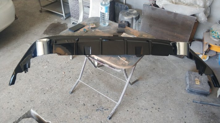

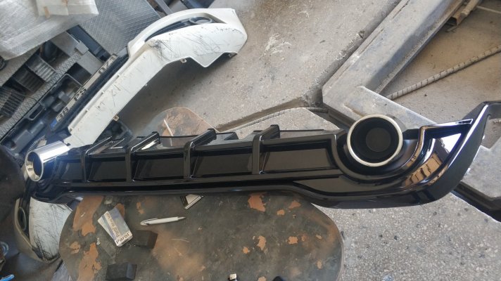

Arkaya iki egzos çıkışı beğendiğim için GTİ difüzör (taiwan) aldım. Piano black renkli olduğu için boyama derdim olmadı. Ön tampon ile birlikte montajını yaptık. Halen fake egzos kafaları ile geziyorum (allah affetsin :) ) ilerde gercek egzos yapacağım.
Ayrıca R logo seti aldim, A kalite ürün. Ancak bagaj için olan R logosunu kullanmak istemedim. Ön panjur icin olan R harfi de sonradan öğrendim ki teferruatlı bir parça mış. Yapıştırma ile olacak iş değil. Çirkin ve emanet olacaksa hiç olmasın dedim, sadece çamurluk logolarını uyguladım.
Kalitesiz kablolar ile android outo çalışmadığı için iki kablo masrafım oldu.
Sadece yıllık yağ bakımı (soygunu ) serviste yapıldı.
RLINE TAMPON =7500+85+2000
YILLIK BAKIM =2160
TEL TUTACAĞI =60
TYP-C KABLO =35+140
DİFÜZÖR =900
R LOGO SET =310 tl ödendi

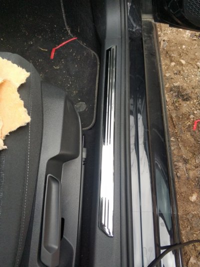

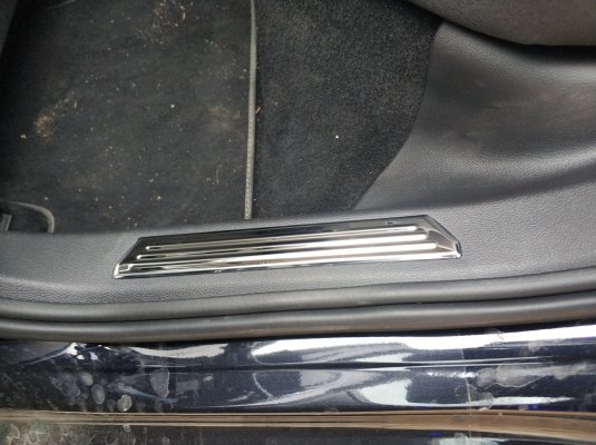

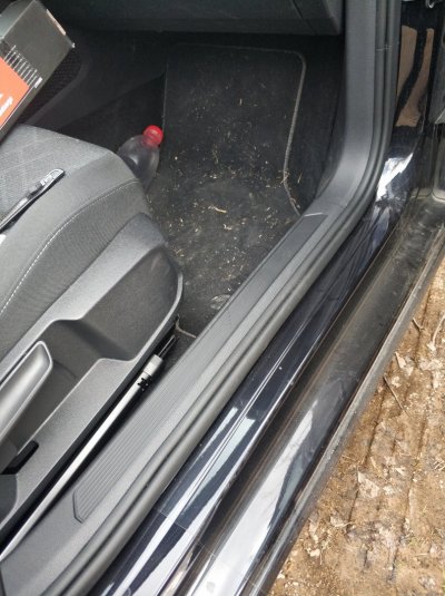

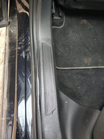

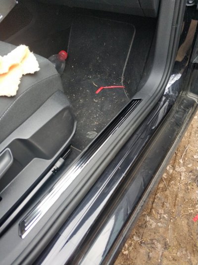

N11 üzerinden sdizayn adlı satıcıdan krom kapı eşiği almıştım. Sdizayn markalı krom parçaları daha öncede kullandığım için kalitesini beğenmekteyim. Montajını geçen hafta kendim yaptım. Çift taraflı bant üzerinde geldi. Baska yapıştırıcı kullanmadım. (Köyde idim , ortalık biraz kirli)
KROM EŞİK =270 tl ödendi

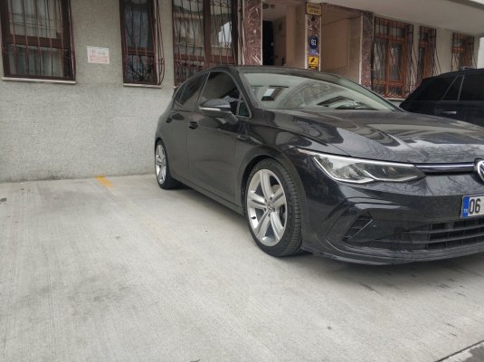

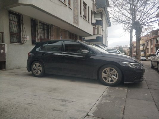

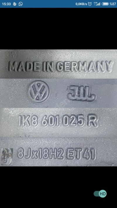

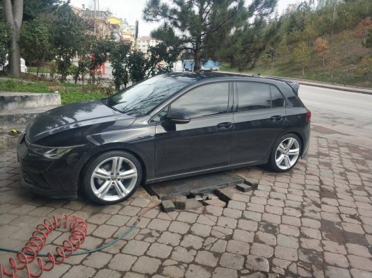

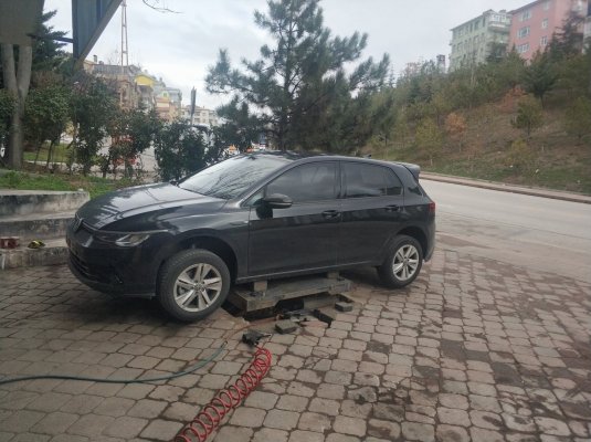

İkinci el satan sitelere alarmlar kurdum, ilanları yakından takip ettim, hangisi daha güzel acaba ikilemi ile aylarca kararsızlık yaşadım, 17 mi olsun 18 mi olsun . Fikirlerim değişti durdu. Birgün bir ilan düştü sahibindene. Orjinal 18 inc, araca uyacak değerler de mallory jant. Esnaf ile kısa bir pazarlık ve anlaştık. modeli beğeniyorum, orjinal, hasarsız, yeni boyanmış, e daha ne olsun. İçimde kalacağına, yanımda kalsın dedim ve 8/18/ET41 mallory aldım. (Elle ve gözle yapılan kontrollerde hasar tespit edilmedi, balans makinasına bağlandı, olağan dışı bir eğikliği yoktu. Boyası da fena değildi )
Aynı ay içerisinde yine lastik işini hallettim. Mühendis bir arkadaşın megan 4 den geriye kalan 2022 /22 tarihli Continental premium contack 6 225/40/18 lastiklerini pazarlık ile aldım.
Bu güzellikler 2.5 ay kadar beni evde bekledi. Havalar yağışlı ama izin bitiyor diye bugün (13.3.2023) jant lastik uygulamasını yaptim. Jant değişimi ücretleri de maşallah olmuş yani !!!
Balans yapıldı, makinada sorun çıkmadı, ankara Atatürk bulvarında biraz hız yaptim direksiyon , titreme, yalpalama , çekme, frenleme vb durumları test ettim. Olumsuz bir durum yoktur. Lastikler kuru zeminde cok iyi, ıslak ta denemedim:) konfor olarak beklediğim kadar sert olmadı. Ben daha kötü olur diyordum. Bugun 40 km kadar ankara icinde 18 ler ile takıldım. Günün sonunda yüzüm gülüyor:) sadece jant göbek kapakları 18 jantlara uymadı, eski tip olanları kullanacağız artık.

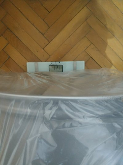

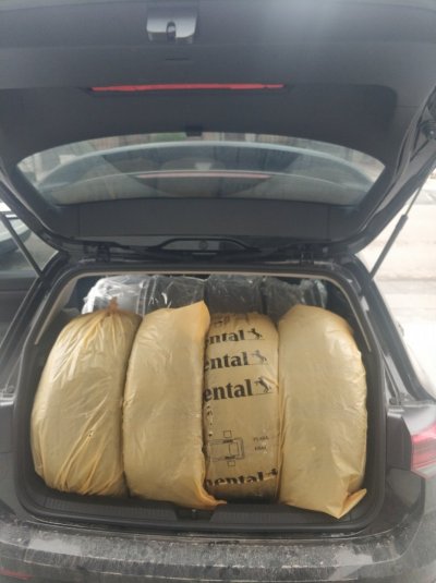

Jant lastik tartım yaptım, ayrıca kim diyor golfun bagaj küçük diye :) 4 jant + 4 lastik büyük boy rahatça alıyor.
JANT =11500
LASTİK =5000+300 tl ödendi
