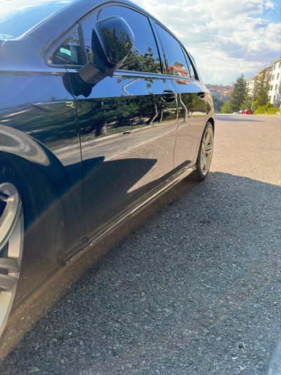

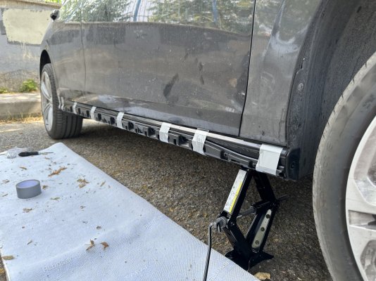

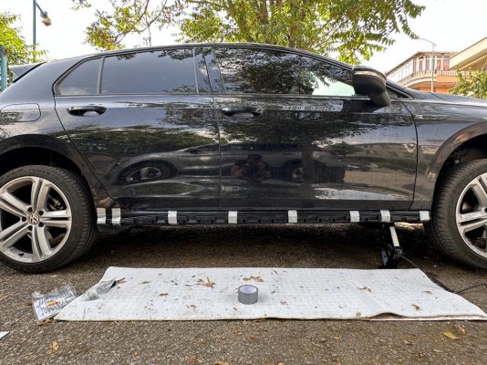

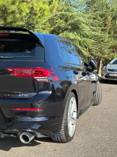

Dostlar, r-line kit içinde bulunan taiwan marşpiyel setini (braketli dört parça) Mayıs 2023 de İstanbuldan boyasız olarak aldım (boyalı gelenlerde piano black atıyor zamanla). Ankaradaki boyacımda geçen hafta boyattım. Montaj konusunda ehil iki işletme ile görüştüm ve fiyatı pahalı bulduğumdan (700/800 tl) kendim montajladım.
İlk olarak ölçüleri aldım ve braketi sabitledim. Burası en zor aşamaydı. Set içinde gelen vidalar ile braketleri marşpiyele vidaladım. Sonra parşpiyel kaplamasını taktım. Hepsi bu kadar. Gayet güzel ve sağlam oldu🧿
MARSPIYEL =2000
BOYA =500
MONTAJ =0

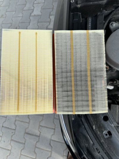

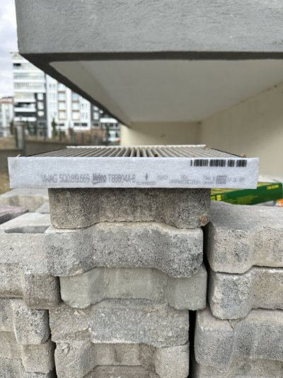

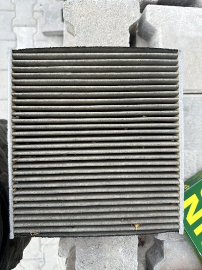

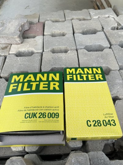

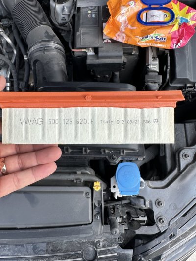

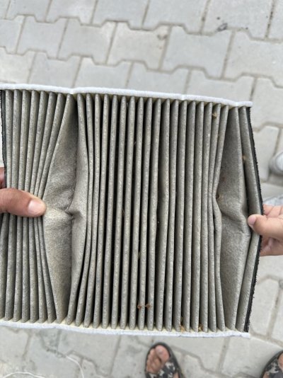

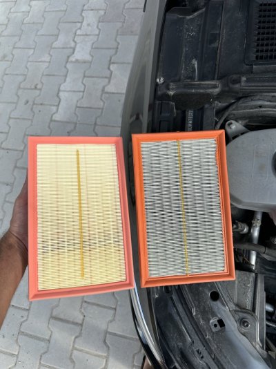

Bir yaşında 7 bin küsür km de serviste bakımı (sadece yağ değişimi) yapılan aracımın bakım vakti geldi. Artan maliyetler nedeni ile dışarda yaptırıyorum. Mann fitre (hava, yağ, karbon polen) + liqui moly top tec 4210 0w30 / 4 litre yağı internetten 2480 TL temin ettim (online yedek parça).
Bugün hava ve polen filtresini kendim değiştim. İki yıldır değişmeyen 15500 km yürüyen orjinal filtrelerde;
-Hava filresinin renginin değiştiğini, ancak tortu birikmediğini,
-Polen fitresinin ise rezil halde olduğunu gördüm.
Yağı da en kısa zamanda güvenilir bir ustaya değiştireceğim .
Hava filtre kutusuna / haznesine dışarıdan giden hava kanallarını inceledim ve yetersiz olduğunu düşünüyorum artık
