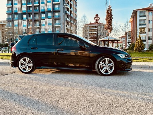

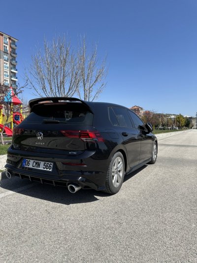

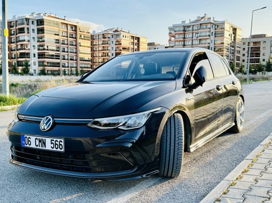

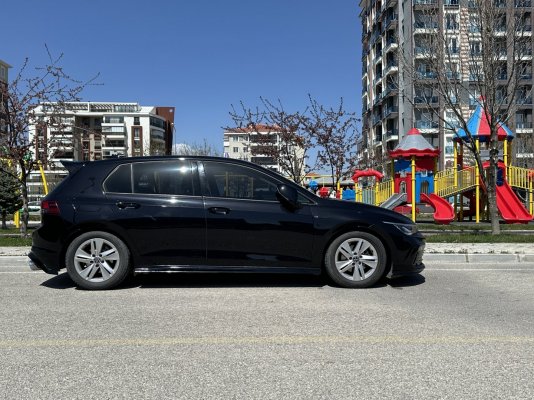

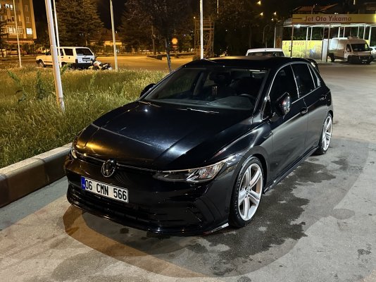

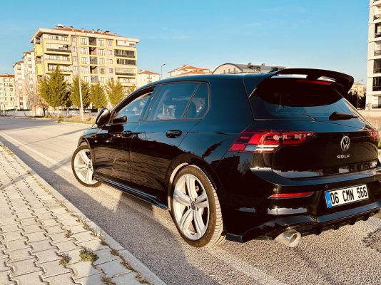

01 Nisan 2024 yurt genelinde oluşan pozitif dalga ve sıçak havanın verdiği enerji ile gaza gelip ikindi vakti aç karnına iş çıkarıp yazlık MALLORY moduna geçtim🧿

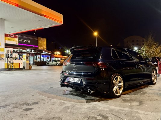

@ozdemir0629 hocam araç güzel görünüyor maşallah, bir sorum olacaktı, arka difüzör kendinden mi piano black yoksa siz boyattınız mı?
Bende Gti cs bodykit var parlak siyaha boyamıştım kış geçirdi ardından 6 7 ay sonra boya attı. Bayram aktivitesi olarak tekrar boyadım bu seferde yüzey bozuk olduğu için r-line gibi parlak olmadı.
@Acardag teşekkür ederim difizör piano black boyalı olarak geldi. Çokta memnunum hiç sorun yaşamadım difizör ve boyasından.
@ozdemir0629 tamam hocam teşekkür ederim, bende baktım bir kaç yerden piano black olarak geliyormuş...o zaman bana zımpara boya işi çıktı gene :)

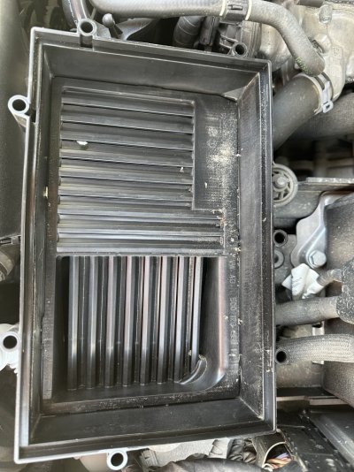

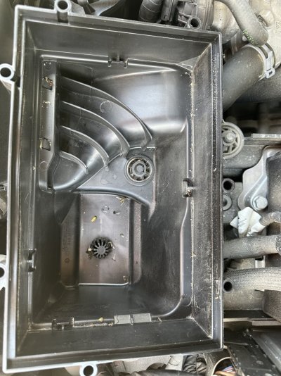

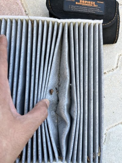

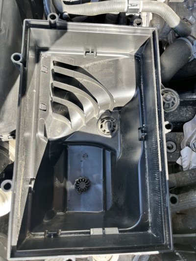

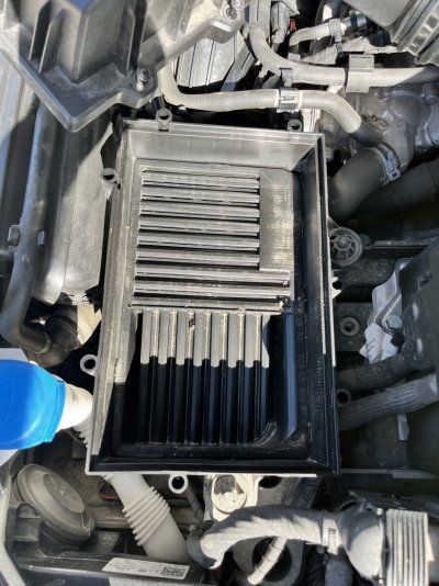

Konu hakkında uzun kullanım değerlendirmesi:
Yaklaşık 8 bin km dir bu şekilde kullanıyorum. Sonbahar, kış ve ilkbahar mevsimlerinde bolca yağmur, yağış, kar, polen vs gördük ve bugün hava filtresi kutusunu kontrol ettiğimde kum, taş, çamur, su izine rastlamadım. Hem hava yolu hemde kutu bu açıdan temizdi.
Kutu içi ve filtrede ince sinek arı vb böcek baya vardı. Bunuda normal karşılıyorum çünkü uzun yolda aracın önü batıyor zaten.
Performans açısından bir fayda gördüm diyemem. Eşek yine eşek. Belki cihaz ile ölçümde +- bir veri çıkabilir. Yakıt olarakta değişim olmadı. Kesmesemde olurmuş😂 böyle kullanmaya devam edeceğim.

@ozdemir0629 tatlı dokunuşlar ile gerçekten çok güzel görüntü almışsınız.
Aynı difüzörden bende almayı düşünüyorum, namtuning diye bir yerde buldum sipariş edeceğim. Merak ettiğim konu şu, siz difüzörü tırnak tırnağa mı taktınız yani üzerindeki difüzörü söküp direk bunları takabildiniz mi? Vidalama işlemi oldu mu?
@golfaes evet stok difizörü söküp aynı yere bunu taktım. Sadece tekerlek ucuna kadar uzanan yerlere alttan iki vida salladık. Plastik aksam ve görünmediği için dert etmedim. Evde kendim yapsam çift taraflı bant ile yapardım ama sanayi ortamında vida olmazsa olmaz😅

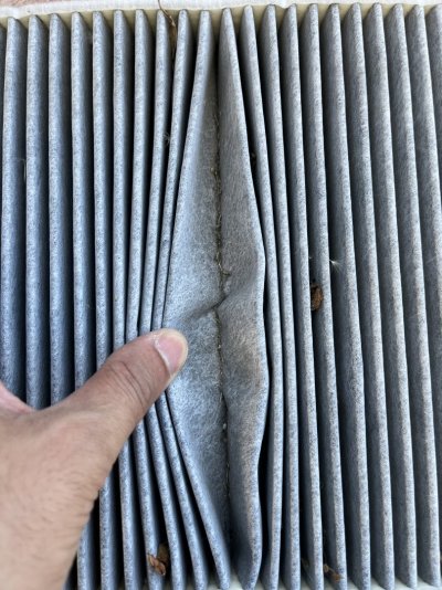

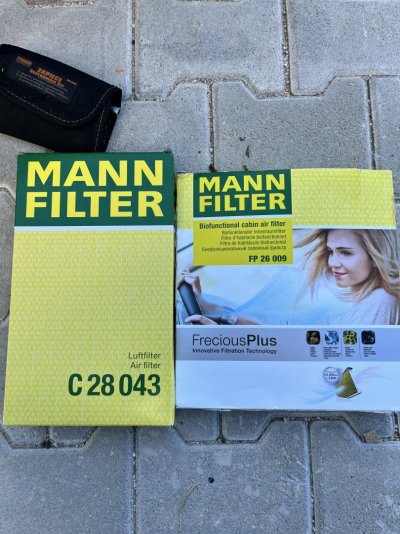

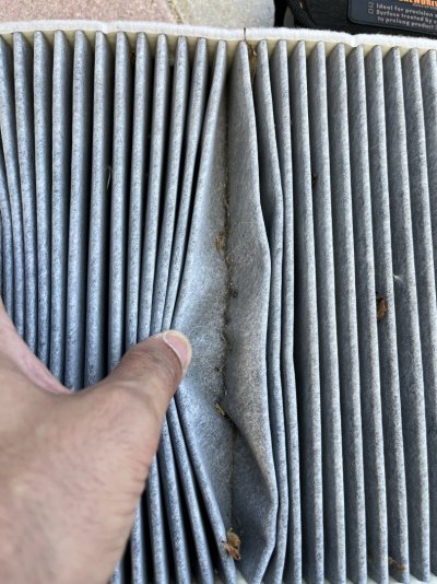

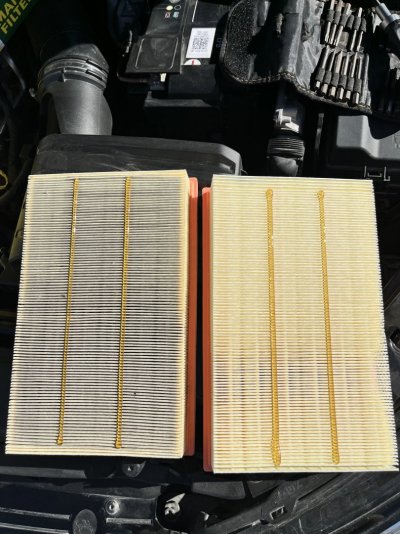

Bir önceki bakımdan sonra 17.100 km yol yapmış olup 32.550 km’de yağ ve filtre bakımını yaptım.
Yağ ile yağ filtresi değişimi için 500 tl işçilik verdim. Hava ve polen filtresini kendim değiştim. (Yuvaları/kabinleri süpürge ile çekip silip kuruladım, hangi serviste bu hizmet var😂) . Balatalar iyi durumda, antifriz ölçüldü -30, eksilme yok.
Yağ: Lıqui Moly toptec 4210 0-30 5 L 1.530 tl
Filtreler Mann: 1.370 tl
Temizlik sprey, tapa conta: 150 tl
İşçilik: 500 tl
Toplam: 3.550 tl
Sonuç;
Çıkan yağ siyah ve akışkandı.
Hava ve polen filtresi kirlenmiş berbat durumdaydı.
