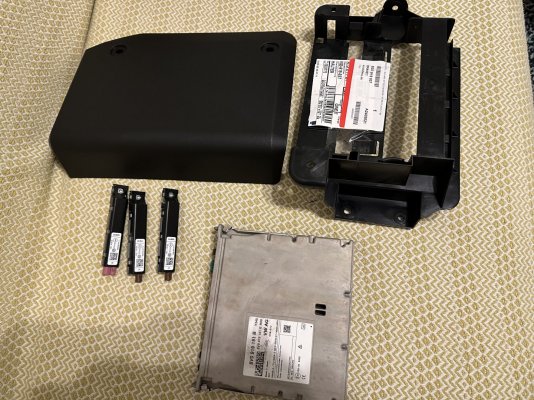

Güncelleme:
Tv sistemine ait parçalar neredeyse tamam. Son kontrolleri de yaptiktan sonra montaja baslayacağım. Acele etmeye gerek yok. Yeter ki temiz iş olsun. 🙂

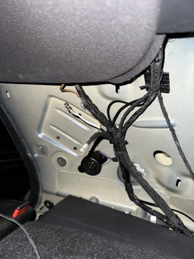

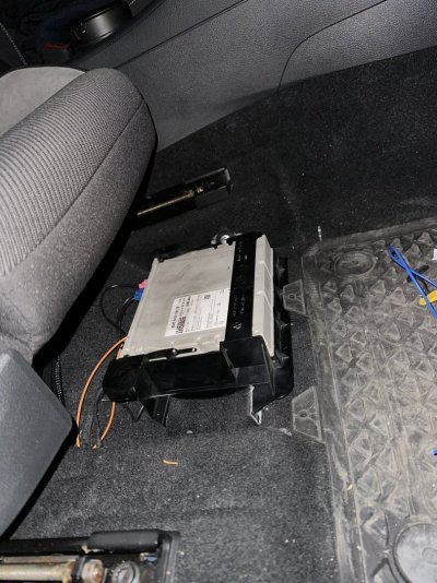

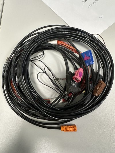

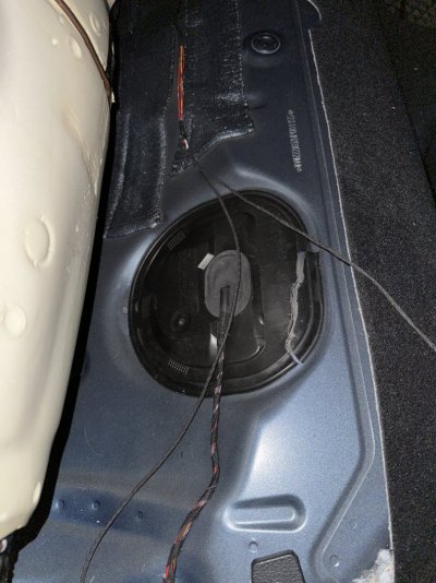

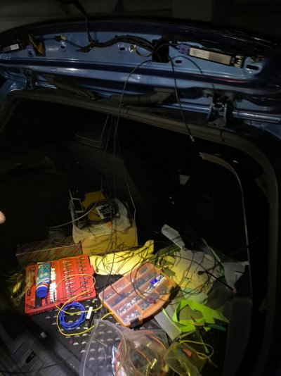

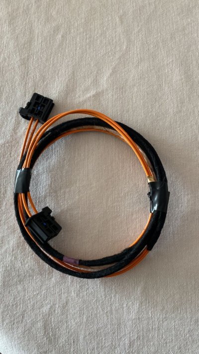

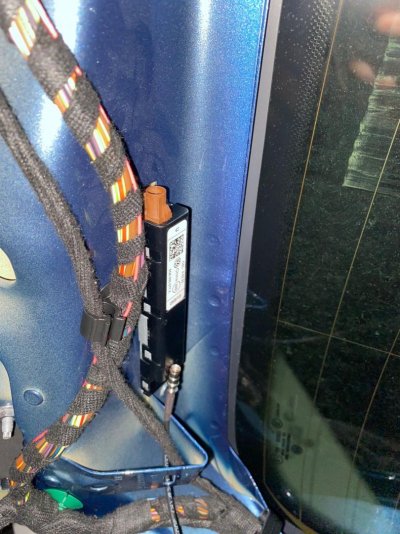

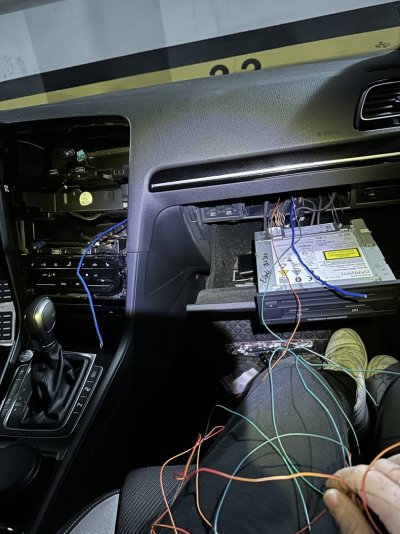

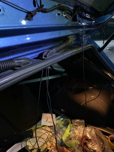

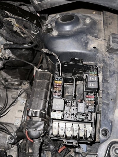

Güncelleme;
Bugün uzun uğraşlar sonucunda TV tuner sistemini araca entegre ettim. Bagaj kapagina ekstra 3 adet anten taktım ve kabloları gerektiği gibi güzelce ön yolcu koltuğu altına kadar taşıdım. Ayrıca medya unitesi ve tv modülü arası gerekli most kablosu ve normal kablo baglantilarini da yaptım. Aracımda dynaudio ve hayalet ekran olduğundan most kablosunu bu hatta seri bağladım. TV modülü gücünü orijinale sağdık kalmak için SC10 sigortadan paralelledim.
Bundan sonraki aşama kodlamalar kaldı.
CP off işlemi yapılması gerekiyor. En kısa zamanda işlemi halledeceğim.

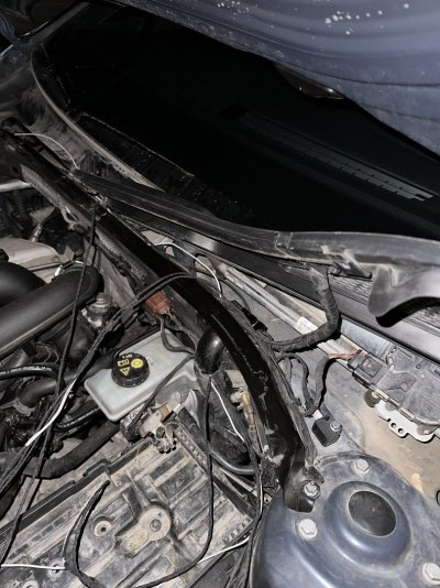

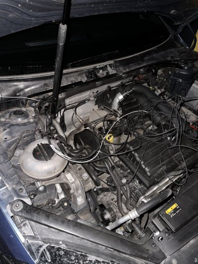

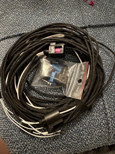

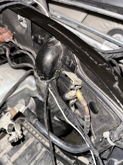

Güncelleme;

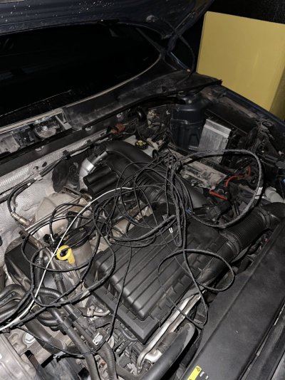

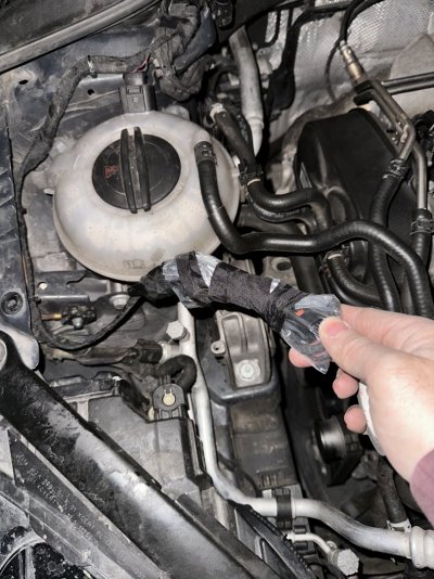

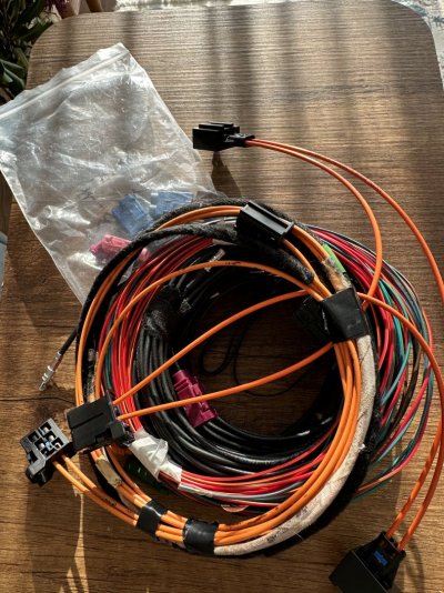

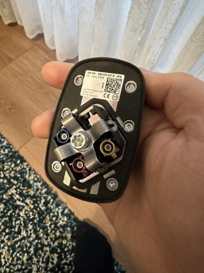

Orijinal webasto park ısıtıcısı için kolları sıvamıştım. Birkaç parça haricinde neredeyse hepsi tamam. Sisteme ait kablaj elime ulaşır ulaşmaz araca serimini yaptım. bağlantıya hazır hale getirdim.
Kablaj, motor sağ ön far altından başlayıp aracın iç kısmından sağ c sütununa ve yakıt pompasına kadar ulaşıyor. neredeyse bütün aracı dolaşıyor. Daha önceden çok kez tecrübem olduğundan dolayı temiz iş oldu. Kablolamayı hazır hale getirip paketleyip bıraktım. Ayrıca webastoya ait yeni shark antenini de araca taktım. Bu antenin toplamda üç çıkışı bulunuyor.
İşlemleri yaparken yakıp pompası ustunde bulunan siyah kapağı kirdim. Neyse ki zor bi parça olmadigindan aynisini temin edip değiştirdim.
Sırada yakit hatti ve kalorifer su tesisat bağlantısı var. 🙂
