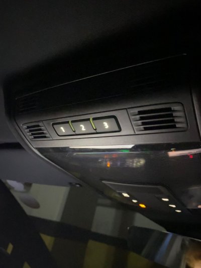

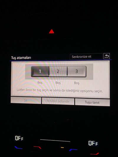

Garaj açma sistemini aktif hale getirdim. Menüden tuş ataması yapilabiliyor. Tuş atama kısmında sarı ışık yanıp sönerken kopyalamak istediginiz anahtarın tuşuna basılı tutmak gerekiyor. Ardından kopyalama işlemi bittiğinde aracın sinyalleri ile uyarı veriyor ve aynı zamanda tepedeki tuşa ait sarı ışık yeşile dönüyor.
Çekim kalitesi normal anahtarlarla kiyaslanmayacak kadar iyi. Ayrica isterseniz gps verisi ile senkronize edip siz kapiya yaklastiginizda sistem otomatik olarak devreye girip kapiyi açabiliyor.
Benim gibi birden fazla otomatik kapı kullananlar için guzel bir uygulama diyebilirim. Gerekliliği tartisilir fakat araca ekstra bir hava kattığı net. 🙂

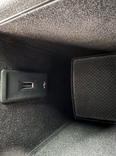

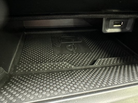

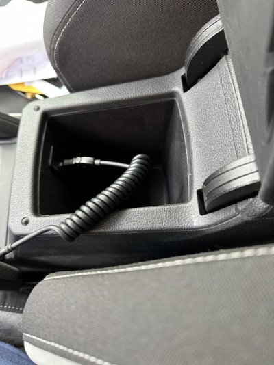

Kolcak içerisine ekstra usb girişini yerleştirdim. Artik 2 adet carplay destekleyen usb girişi bulunuyor. Kolcak icerisine guzel bi kablosuz carplay aparatlarindan alip takacagim.
Ayrica, kablosuz sarj bolmesi ve telefon çekim arttici sistemini de aktif hale getirdim.

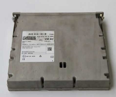

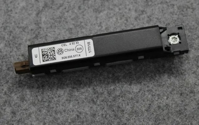

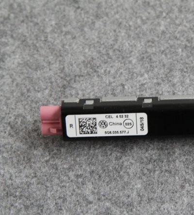

Yeni yapacağım retrofit için gerekli parçaları siparişledim.
Yapacağım sistem orijinal dijital tv retrofiti. 😃 Çok gereksiz bir uygulama farkındayım. Maksat hobi amaçlı montaj entegrasyon çalışmaları. Parçaların hepsi elime ulaştığında montaja başlayacağım. Bu sistem için;
1 adet digital tv kontrol ünitesi,
3 adet tv anteni,
1 adet fiberoptik kablo,
1 adet güç kablosu,
3 adet anten kablosu,
Bağlantı braketleri
gerekiyor.
Media ekraninda, FM kısmına ek Tv kısmı çıkıyor. Bakalım nasıl olacak. 🙂

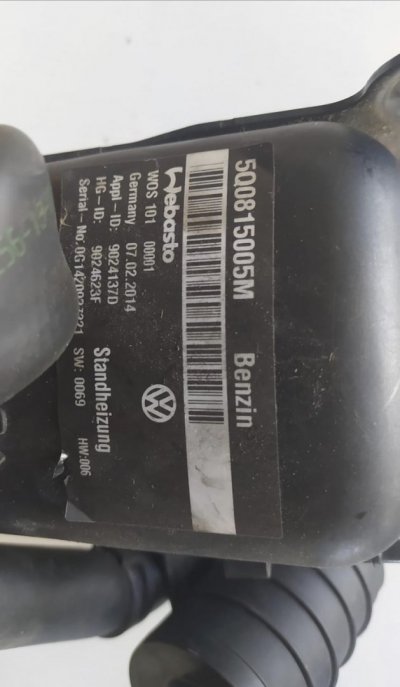

Bunu yapmadınız sanırım,alın size bir oyuncak daha🤣Bu nasıl bir arabadır doldur doldur bitmiyor🤣GOLF 7-WEBASTO...

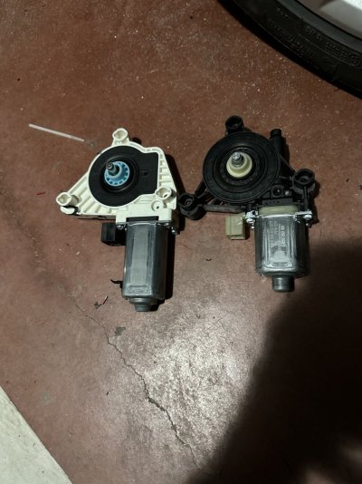

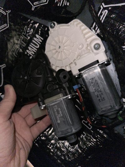

Ufak bir guncelleme daha yaptım. Kapı kontrol modellerini en son versiyon ile degismistim. Fakat, uzun suredir çözemediğim cam kalibrasyonu bozulma sorunu yaşıyordum.
Camı en dibe kadar indirdiğimde kalibrasyon bozuluyor ve otomatik kaldırma özelliği çalışmıyordu ve paylaştığım hataları alıyordum.
“Window regulator motor, no basic setting”
“Window regulator motor, range/performance”
Parametre, versiyon yukseltme çok denedim ama olmadı. En son olarak cam motorlarını değişip bu sorunu çözdüm. Şuan sıkıntı kalmadı.
Resimden de görüldüğü gibi motor boyutları farklı. Benim dusundugum muhtemel sebep, sonsuz dişli oranlarının farklı olabileceği. Yeni tip modüldeki dataseti eğer editleyebilseydim eski motoru da tanıtabilirdim. Fakat, bu o kadar da kolay değil. Dosyayı çözmek için harcayacağım efor yerine motorları değişmeyi tercih ettim ve sorunum çözüldü. 🙂
Bu tarz bir problemle karşılaşan birisi varsa belki çözüm olur. Denemenizi tavsiye ederim.
