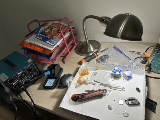

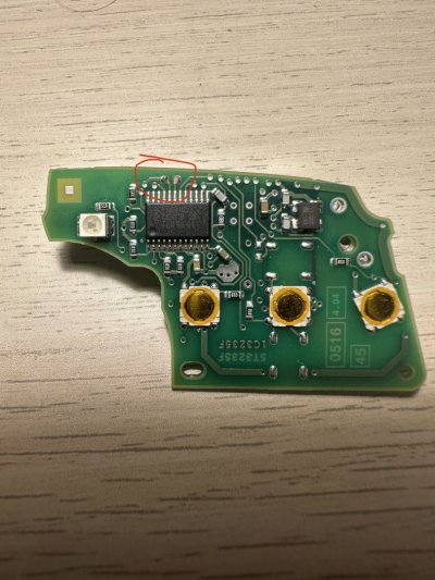

Haftasonu ne zamandır bozuk bekleyen yedek anahtarı tamir ettim.
İlk olarak bir iki anahtarcıya gittim. Genel yaklaşım yeni, orijinal olmayan anahtar kopyalamak oldu. Böyle olunca da en iyisi kendim bir uğraşayım dedim.
Anahtarı açtım ve devre elemanlarını inceledim.Sorun şuydu, pcb kart üzerindeki smd kapasitörlerden bir tanesi düşmüştü. Aynı tip kapasitörden bularak yerine lehimledim. Smd tip komponentler çok küçük olduğundan lehim biraz uğraştırdı. Ama sonunda istediğim sonucu elde ettim. Anahtar çalıştı. Bir süre test edeceğim.

Çok küçük bir noktaymış gerçekten, normal lehimden hariç özel bir tekniği vardır belki.
Görünce aklıma direkt @yükselen elektronik geldi. Telefon tamirinde de bu tarz çok küçük lehimler yapılması gerekiyordur sanırım.
Zevkle okuyor insan böyle konuları. Maşallah...

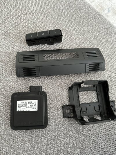

Garaj kapısı açma sistemi için ilk parçamı temin ettim. Şimdi bunun içindeki kırmızı ledleri golf tuş renkleriyle uyumlu olsun diye beyazla değiştireceğim.
Merak edenler için, bu işleri kendi aracıma hobi maksatlı yapıyorum. Kardeşimin aracına dahi el sürmedim. 🙂 Mesleğim farklı.
Araç da aktif kullandığım bir araba degil. Bu nedenle bazı zamanlar garajda sökük vaziyette bekliyor. Vakit buldukça uzerinde oynuyorum.
Orijinal garaj kapısı açma sistemi için gerekli parçalar neredeyse tamam. Geriye anten ve güç kablosu kaldı. Güç kablosunu kendim oluşturacağım. Anten kablosunu sipariş verdim gelmesini bekliyorum. Gelir gelmez montaja başlayacağım.
Bu arada, bu sisteme ait modul arka tampon boşluğuna montajlanıyor. Hazır tamponu sökmüşken de o bölgede bir değişiklik daha yapmaya karar verdim. Kör nokta radarlarını yeni tip passatlardaki radarlarla değiştireceğim. Bu sayede kör nokta sistemi hem daha stabil hem de ayna ışık siddeti menuden ayarlanabilir olacak.

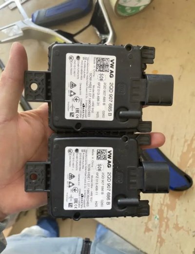

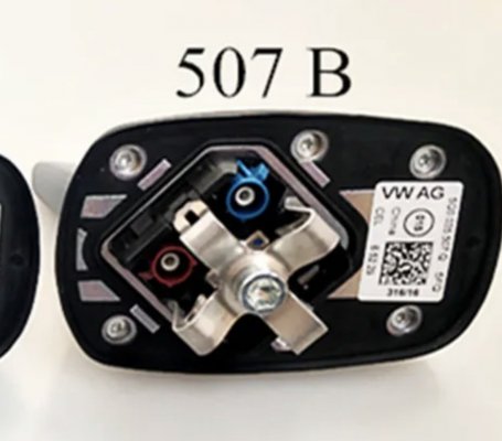

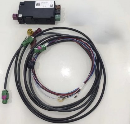

Merhaba, yeni retrofitler yolda. Parçaların gelmesini bekliyorum. Bu sefer ayni anda birkaç retrofiti birden tamamlayacağım için bütün parçaların ulaşmasını bekliyorum.
Yapilacak işlemler;
1-Garaj kapısı açma sistemi ( anten kablosu hariç bütün parçalar elime ulaştı.)
2- 2Q kodlu Golf 8 kör nokta radarlarının takılması ( sipariş yolda)

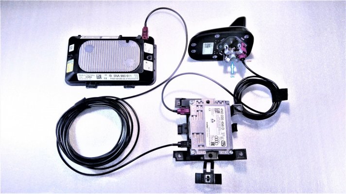

3- Kablosuz carplay aparatını kolçak içerisine koymak istediğimden ekstra carplay usb soket imkani saglayan usb hub splitter (parçalar yolda)
4-Kablosuz şarj unitesi ve bu unite ile entegre çalışan GSM LTE sinyal yükseltici sistem ( parçalar yolda)
