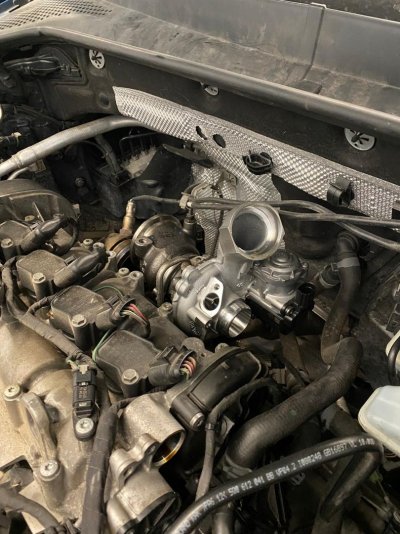

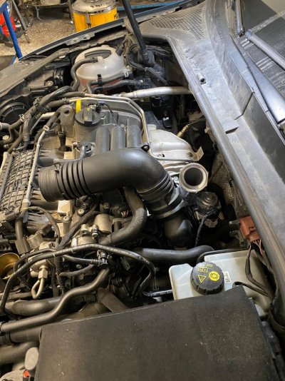

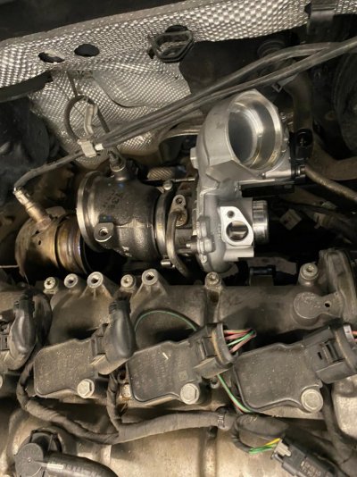

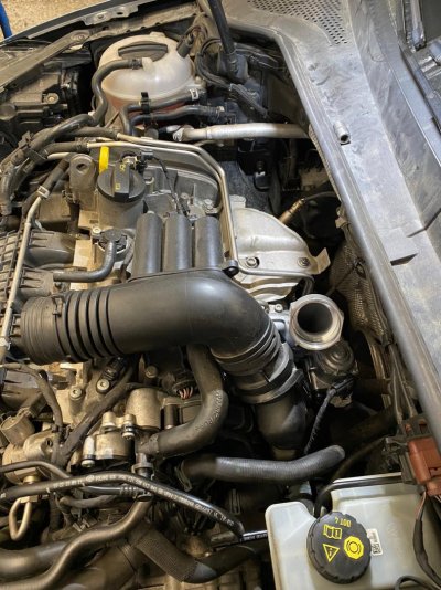

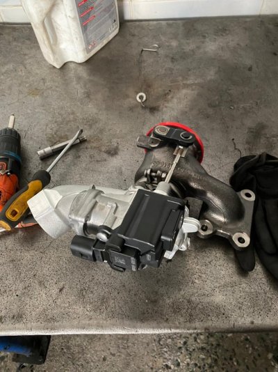

Yeni turboyu bugün sağolsun @necati abi güzel işçiliğiyle taktı. Henüz arabayı ben kullanmadım. Fakat anladığım kadarıyla, yazılım olmadan bile eskiye nazaran bir fark olduğu aşikar. Bunun üstüne aracı çok yormadan stg 1 yazdırıp kullanma niyetindeyim. Kullandıkça deneyimlerimi buradan paylaşacağım.
Hayirli olsun, belgesel izler gibi takip ediyorum retrofitlerinizi. Birsey soylemek isterim size, big turboda alt devirler tdi araclarda ölüyor bilginiz olsun. Stage 1 yazilim yetmez ona ozel bir yazilim lazim. Sizin motorda durum farklimidir yazilimciniz bilir tabi isin piri olarak. Kazasiz belasiz surusleriniz olsun.
Tdi motorlara 2.0 turbosu takiyorlar. Bizde 1.4 motora yine 1.4 turbosu takiliyor. Şuan yazilimsiz kullanıyorum. Alt devirlerde ölme gibi bir durum farketmedim. Stage 1 yeterli olur dusuncesindeyim
