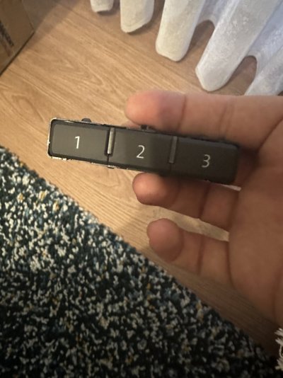

Garaj kapısı açma sistemi için ilk parçamı temin ettim. Şimdi bunun içindeki kırmızı ledleri golf tuş renkleriyle uyumlu olsun diye beyazla değiştireceğim.
Merak edenler için, bu işleri kendi aracıma hobi maksatlı yapıyorum. Kardeşimin aracına dahi el sürmedim. 🙂 Mesleğim farklı.
Araç da aktif kullandığım bir araba degil. Bu nedenle bazı zamanlar garajda sökük vaziyette bekliyor. Vakit buldukça uzerinde oynuyorum.

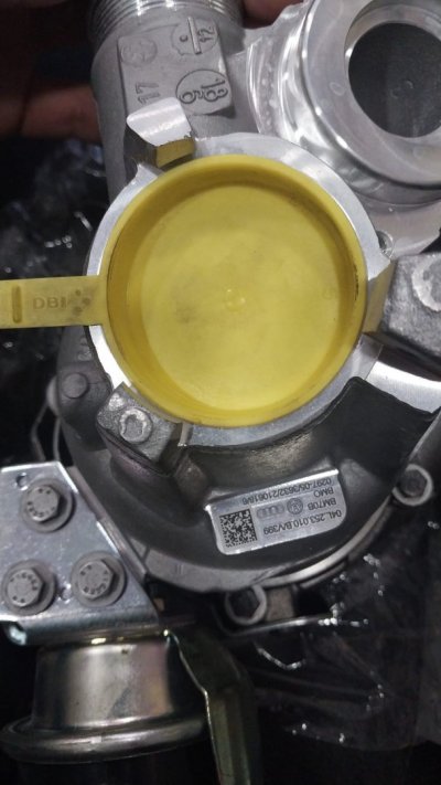

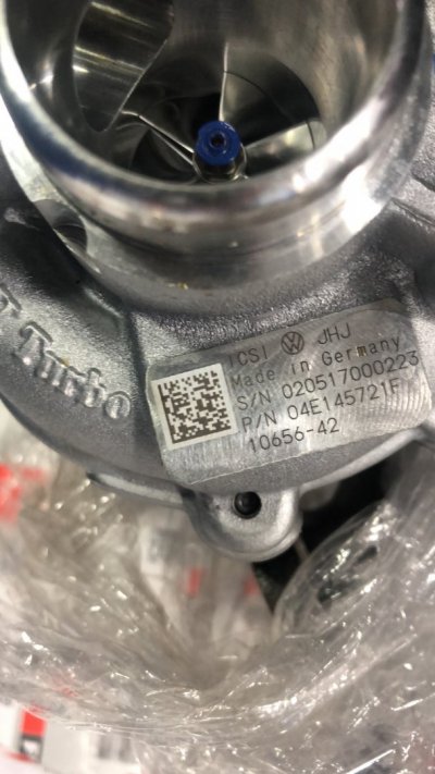

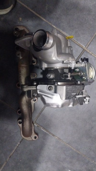

Turbo siparişi verdim. Biraz güç alsak yeter. Aracin normali 125 hp. 150 hp civarı benim icin yeterli olur. Yazilim olmadan bunu dogrudan kaldirirsa o sekilde devam ederim
Bende bu konunun özellikle takipçisi olacağım,gelişmeleri merakla bekliyorum.Hangi motorda kullanılan turbo bu hocam?
@ZaGani Hayırlı olsun. Yazılımsız alt devirler biraz tatsız tuzsuz olacaktır. Bence 200hp ye kadar dsg yazılımıyla dp yapmadan keyifli sürüş yapılabilir.
Teşekkürler. 140 hp lik turbo. Zaten standart bu haliyle olan secenekler mevcut. Basinc da cok farklı degil. Bu nedenle ben tatsizlik olmaz diye düşünüyorum. 🙂artik deneyip göreceğiz
bence o turbodan tam verim alabilmek için yazılım yaptırın 190-195 hp bandında keyifli oluyor

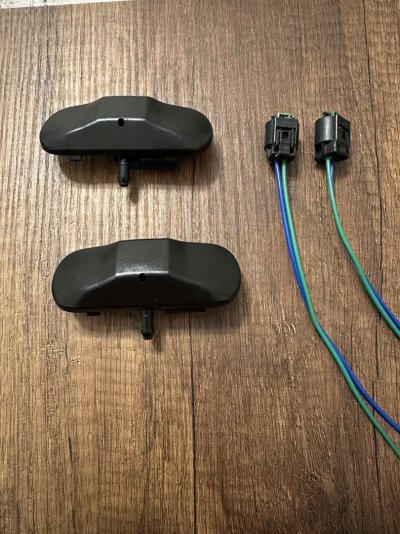

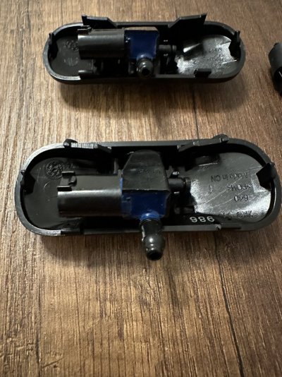

Basit bir retrofit daha yolda. Ne zamandır parçaları temin etmistim duruyordu. Isıtmalı silecek suyu atmaya yarayan su jetleri.
Garaj kapısı sistemini entegre ederken bunu da aradan cikarmayi planlıyorum.
Merak edenler için parça kodları;
5M0955986C x 2 adet Isıtmalı su püskürtücü
8e0973202 x 2 adet konektör
