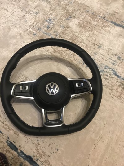

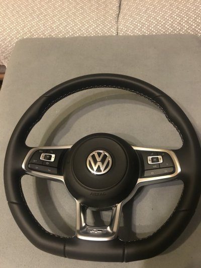

Pasifik Mavi Golfüm
Part 15: ACC li Rline direksiyon montajı
    165 KB · Görüntüleme: 215
    129.5 KB · Görüntüleme: 220
    247.1 KB · Görüntüleme: 215

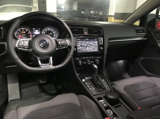

Part 17: Discovery Pro Mib 2.5 Montajı
Merhaba, bugün aracım için temin ettiğim discover pro mib 2.5 ünitenin montajını gerçekleştirdim. Oncesinde aracimda discover media mib 2 unite ve 8 inc fiziki tuşlu ekran bulunuyordu. İki multimedya ünitesini kiyaslayacak olursam;
-İlk olarak daha büyük ve parlak ekran aracin icerisine guzel bir hava kattı. Fakat, eski ekranda bulunan fiziki tuşların kullanım kolaylığı da ayri bir keyifti.
- Ses anlaminda harman unite güçlü olduğunu hissettiriyor. Çok ciddi bir fark var diyemem. Henuz o kadar deneyimlemedim ama ilk gözlemim bu şekilde. Bu farki dynaudio bağladığımda göreceğim diye düşünüyorum.
-Hız anlamında pek bi fark goremedim dogrusu. Eski unitem de hizli bir cihazdı.
-Navigasyon çekim kalitesi eski unitede daha fazlaydi. Belki de bu unitedeki haritanın guncel olmamasindan dolayidir. Bilemedim. Bunu zamanla göreceğim henüz erken diye düşünüyorum.
-Ekranda bulunan home tusu eski cihazimda yoktu. Bu tus kullanisli olmus. Ayni anda 3 farkli kisim ekrana getirilebiliyor.
Bu iki unite arasinda geçiş tamamen bütçe ile ilgilidir. Bütçe elveriyorsa tavsiye ederim. Şimdilik aktaracaklarım bu kadardır. Teşekkürler.

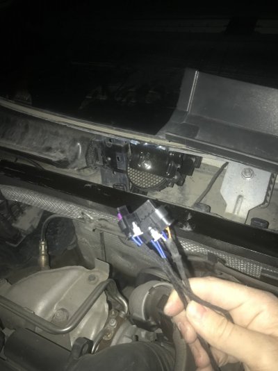

Arkadaşlar merhaba, uzun süredir aklımda olan bir retrofiti hayata geçirmiş bulunuyorum. Aracımda yapilabilecek neredeyse butun retrofitleri son 1 sene içerisinde yaptım. Son olarak aklımda dynaudio ses sistemi vardı. Kiminle konuşsam zor ve sıkıntılı olabileceğini söyledi. (Öyle de oldu aslında) En sonunda bütün aşamalarını kardeşimle birlikte tamamlayarak sistemi çalışır hale getirmeyi başardık. Gelelim aşamalara;
Gerekli araştırmalar yapıldıktan sonra bütün parçaları temin ettim.
-4 adet hoparlör
-1 adet subwoofer
-4 adet tweeter
-1 adet amfi
  • Ses sistemi kablajı
  • Amfi tutamak ve kapağı
  • Bağlantı elemanları
  • kablo terminalleri ve hoparlör konektorleri
-amfi fiber most kablosu
Montaj işlemi esnasında ihtiyacım olabilecek alet erdevatlarda olan eksiklikleri tamamladiktan sonra, yavaş yavaş montaja başladım. İlk olarak amfi ses sistemi tesisatında hata olmadığını dogrulamak adına avometre ile ölçümler yaptım. Çünkü tesisatı araca döşedikten sonra boyle bir sorunla karşılaşmak istemezdim.
Ardından ses kablajını araca sermekle işe koyulduk. Bunun için şoför ve arka koltuklar, kapı eşik trimleri, bagaja giden hat uzerindeki trimleri sökerek araç dışarısına aldık.
Bu işlem işin en uzun aşamalarından bir tanesiydi. Kablaj serimi tamamlandıktan sonra, kapı hoparlörlerine giden ses terminalleri kapi konektorlerindeki yerlerine tek tek takıldı.
Konektorlere gerekli pin girişleri yapıldıktan sonra aracı toparladık. İşlemleri yayarak yaptığımızdan dolayı aşama aşama ilerledik. Bir sonraki musait vaktimizde kapi esigi altinda bıraktığımız amfi güç hattı kablolarını ve ses unitesine giden fiber kablo tesasatlarını döşedik. Bu aşamada fotoğraf çekmemişiz.
Arka subwoofer ı ince stepne içerisine oturttuk.
Vas5054 ile baglanarak amfi ile ilgili kodlamaları tamamladım ve amfiyi çalıştırdım. Amfinin çalıştığını gördükten sonra yerine sabitleyip kapağını kapattım.
Araç içerisinde degismesi gereken a sütunları yenileri ile değiştirdim.
Bu işlemi de yaptıktan sonra artık kapılardaki hoparlörlerin değişmesi aşamasına geçtik. Tabi bu anlattıklarım daha onceden bahsettiğim gibi bir sürece yayıldı. Bos vakitler, tatiller degerlendirilerek yavas yavaş yapıldı.
Kapıları sökmüşken daha iyi bir ses elde edebilmek adına ses yalitimi da yapalim istedik. Bu nedenle ctk yalıtım malzemesi temin ederek kapi sokme islemlerine o sekilde başladık. Hem çift kat yalıtım yaptık, hem hoparlör tesisatlarını tamamladık hem de hoparlörleri taktık. Bu kisim en çok yoran aşama oldu. Birkaç günümüzü aldı.
Bu işlemler tamamlandıktan sonra artık son kodlamaları yapıp sistemi çalıştırma aşamasına geçtik. Aracımda aid gosterge oldugundan ve hem de dynaudio taktığımdan dolayı most fiber kablo çoklayıcı gerekiyordu. Onu da temin ettikten sonra bütün sistem çalışır hale geldi.
Discover pro mib 2.5 harman unitenin baz ses sistemiyle bile ses çıkış kalitesi gayet güzel. Fakat dynaudio ile bir başka guzel seviyeye taşımış oldum. Sistem araca premium bir hava kattı. Gerek montaj gerekse kodlama kisimlarindaki sikinti süreçleri dusunmezsek, kardeşimle benim için keyifli bir çalışma oldu. Okuduğunuz için teşekkürler. Daha iyisi sizlerin olur inşallah.

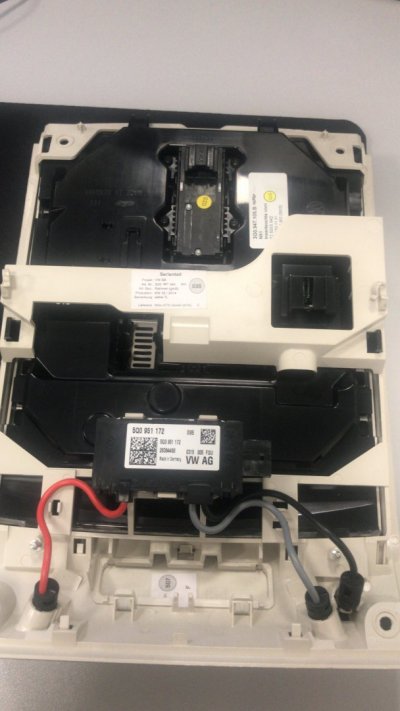

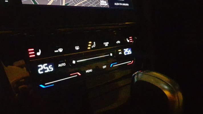

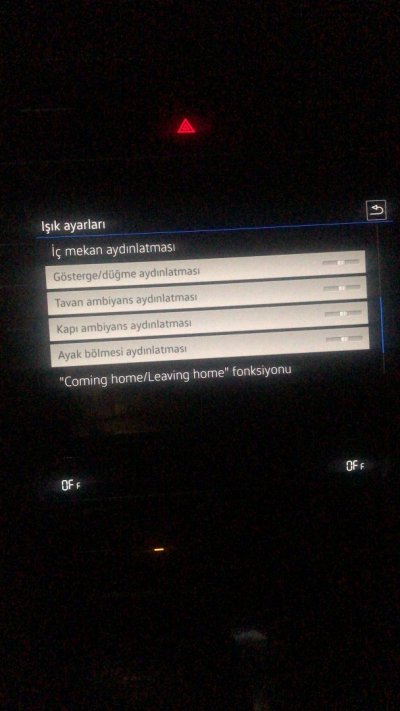

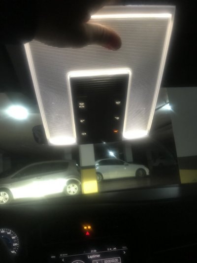

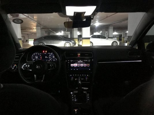

Part 20: Ambient Plus light montajı
Merhaba, geçenlerde @passatrline in arabasinda gordugum tavan lambasi uygulamasi hosuma gitti. Bende hızlıca parçaları toparlayıp montaj aşamasına gectim sonuc aşağıdaki gibi oldu. İçeriye guzel bir hava kattı.

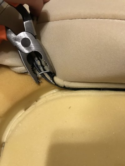

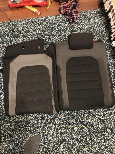

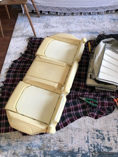

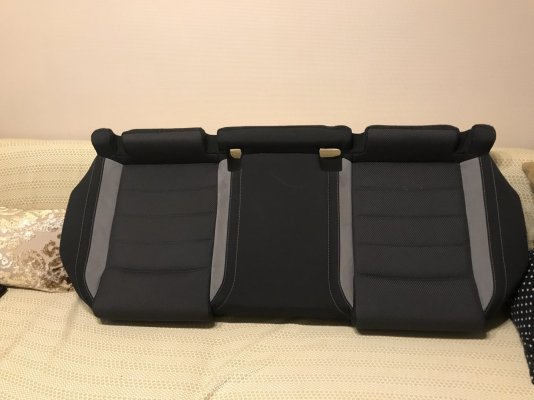

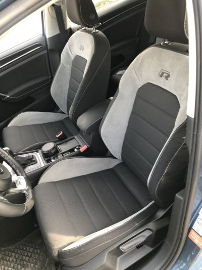

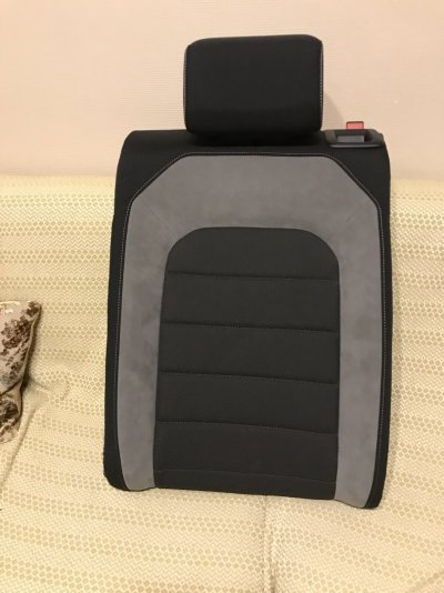

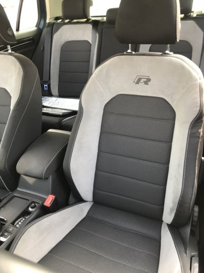

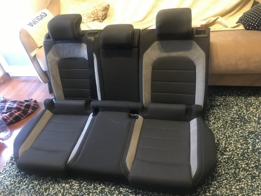

Part 21: Orijinal Golf 7R Koltuk Montajı
Merhaba, aracımın koltuk yüzleri epey eskimişti. Orijinal Golf 7r koltuk döşemelerini alarak aracıma taktım. Epey ugrastirdi ama yavas yavaş hallettik. Sonuc guzel oldu.

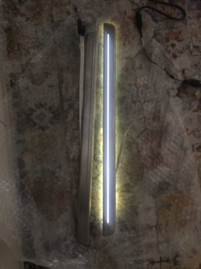

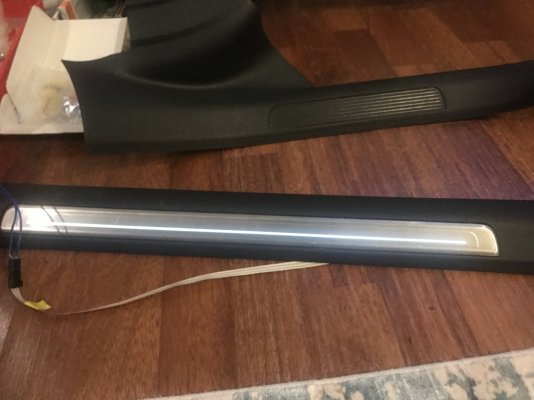

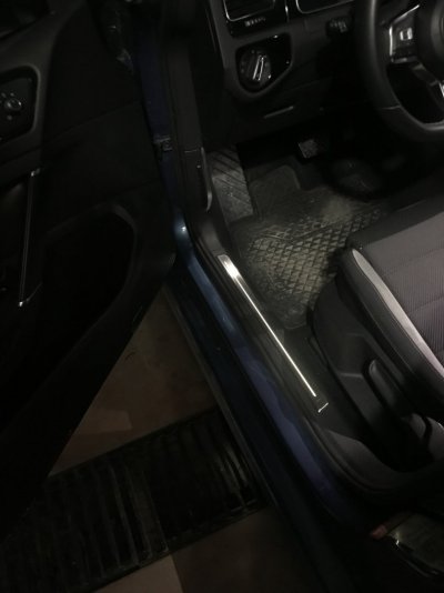

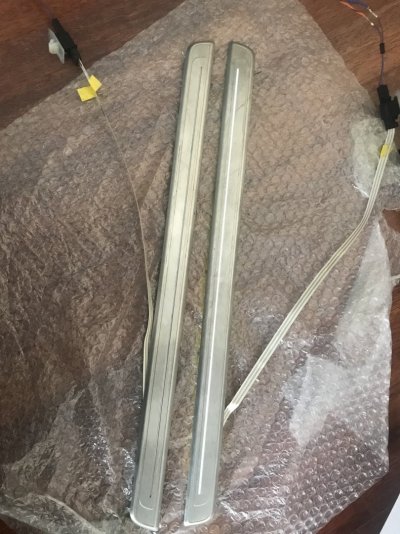

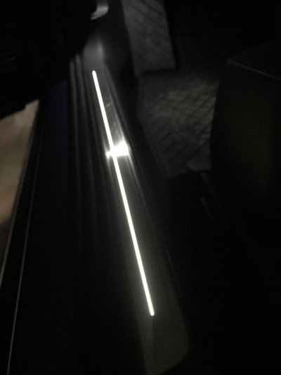

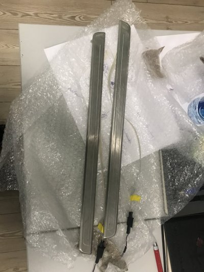

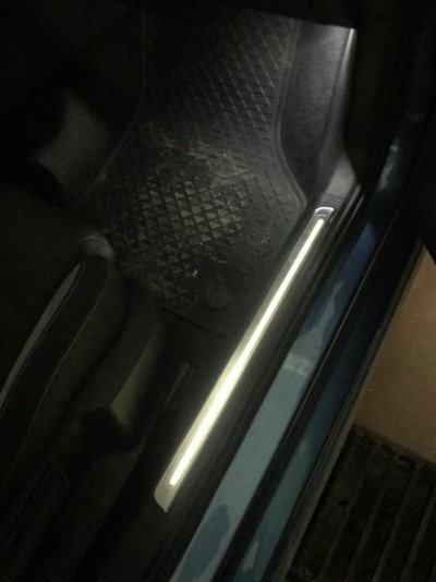

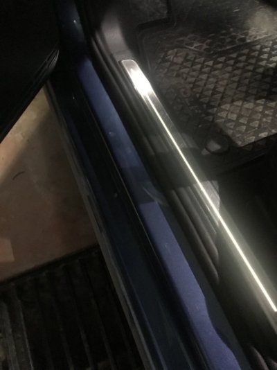

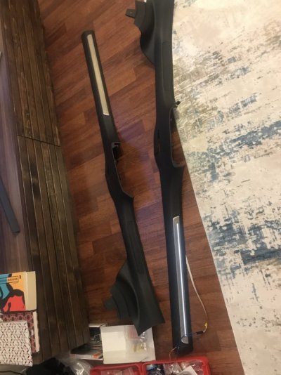

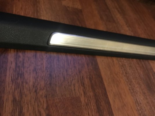

Part 22: Orijinal Golf GTD beyaz kapi eşiği karşılama ledleri montajı

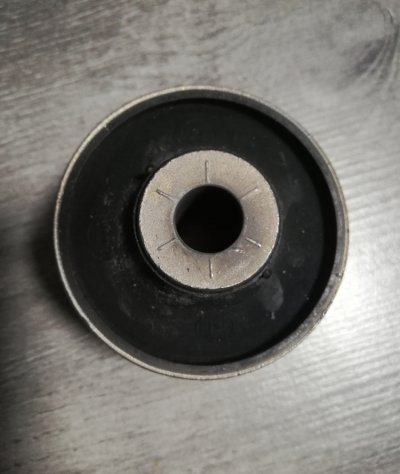

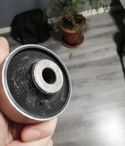

Part 23: Audi Rs tipi ön tabla burçlarının montajı
Kronik gicirti problemini çözme amaçlı degistirilmistir.
Kullanılan parça kodu: 8s0407183b (sorumluluk parçayı kullanan kişiye aittir. Urunun teknik anlamda araca uyumluluğu konusunda bilgim bulunmaktadır.)

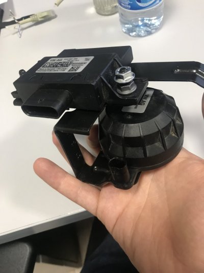

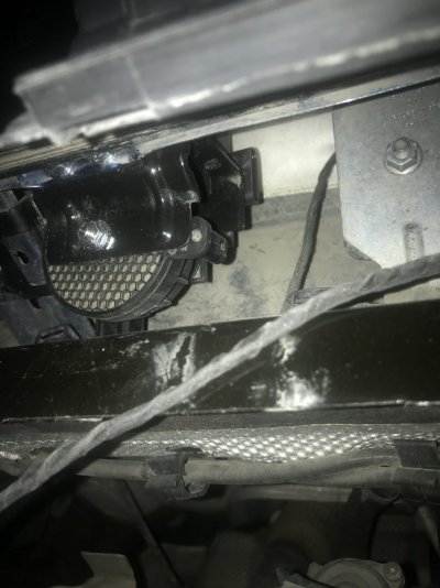

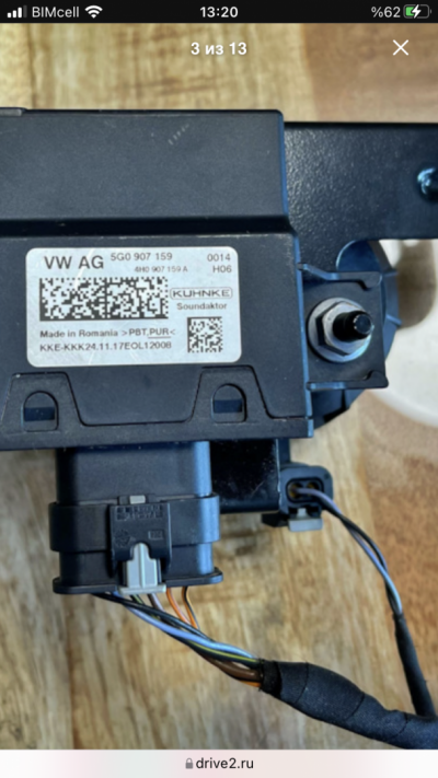

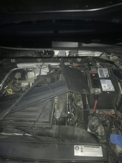

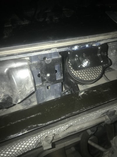

Part 24: Soundaktor montajı
Merhaba, bugün aracim icin yurtdışından temin ettigim soundaktor parcalarinin montajini tamamladim.
Bu sistem ne işe yarıyor diye soracak olursanız; araç kabin icerisine yapay bir sekilde motor sesi veriyor. Aracın ön kısmında sileceklerin altindaki bölgeye, cama montajlanıyor. Sistem, titreşim üreterek ön camı titreştiriyor. Bu şekilde gövdeden içeriye doğru ses dalgası yayılıyor.
Parçaları yerli piyasada bulmak neredeyse imkansız. Bu nedenle ben yurtdışından (Litvanya) temin ettim. Kablajını da gerekli konektörleri çinden aldıktan sonra kendim yaptım. Bu sistem için aldığım parcalar;
-1 adet kontrol modülü
-1 adet titreşim ses parçası,
-1 adet bağlantı braketi,
-2 adet konektör,
-Gerekli miktarda kablo ve somun.

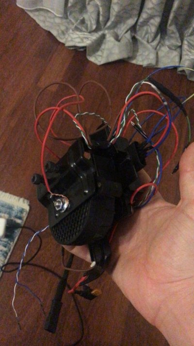

Montajı ve gerekli kodlamaları kendim yaptım. İlk olarak, direksiyon altı eşik bölgesinde gerekli kablolamalari yaptım. Daha sonra, kabloyu motor kısmına aldım. Ardından, silecekleri sökerek ön cam önündeki plastik parçayı söktüm ve kabloyu yerine kadar getirdim. Ön silecekleri sökmek için rulman sökme aparatı kullandım. Elle sökmesi sıkıştığı için mümkün değildi.
Montaj sırasında beni en çok uğraştıran şey, parçaları gerekli yere sokma kısmı oldu. Montaj yapılan bölge çok dar. Neyse ki biraz uğraş sonrası o kısmı hallettim.
Montajı tamamladıktan sonra kodlama kısmına geçtim. Benim aracım 1.4 tsi motora sahip. Eğer kontrol modülüne motora uygun parametre yüklemezseniz ses alamıyorsunuz. Bir iki deneme sonrası modüle, aracıma uygun parametreyi yükleyerek sistemi çalışır vaziyete getirdim.
Bu sistem, sürüş modları ile birlikte çalışıyor. Yani aracınızda sürüş modu özelliği yoksa çalışmaz. Sürüş modlarına göre aracın sesi değişiyor. Özellikle spor modda fark kayda değer bir şekilde. Sonuç olarak araca bir keyif kattığını söyleyebilirim.

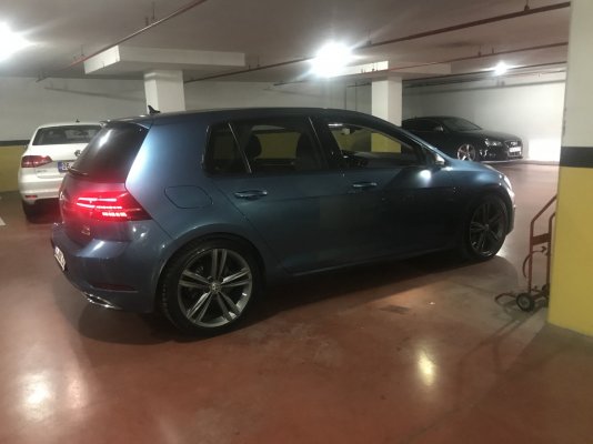

Part 25: Orijinal Golf 7.5 tipi arka tampon montajı
Arkadaşlar merhaba, uzun suredir planlamış olduğum ve bir türlü zaman ayiramadigim Golf 7 aracıma 7.5 arka tampon takma islemini nihayet gerçekleştirdim. Daha öncelerde orijinal 7.5 kayar led ve 3. Stop takmıştım. Tamponu da değişmek istiyordum.
Öncelikle gerekli olan parçaları listeledim ve temin sürecine geçtim. Bu işlem için temin ettiğim parçaları aşağıdaki gibi listeleyebilirim;
-Golf 7.5 orijinal çıkma arka tampon,
-Golf 7.5 orijinal difuzor,
-Tampon reflektorleri,
-Pla 3.0 için gerekli yan sensor braketleri,
-Kör nokta radar sensorleri için gerekli 7.5 braketleri,
-Tampon etek kismi perçinleri
İlgili parçaları temin ettikten sonra, tamponu araca takmak için işlemlere başladım.
-Aracımda pla 3.0 olduğu için tampon uzerinde yan sensor deliklerinin açılması gerekiyordu. Bu işlem için @necatiabinin yardımını aldım. Sağolsun yine herzamanki gibi kusursuz işçiliği ve özel aparatlarıyla birlikte delikleri çok güzel deldi.
- Daha sonra tamponu boyacıya bıraktım ve pasifik mavi rengine boyandiktan birkaç gun sonra teslim aldım.
- Yan sensor braketlerini tampon uzerine kaynattirdim.
-Difuzor, tampon ve reflektorleri birlestirerek tamponu hazır hale getirdim.
-Egzoz çıkışını 7.5 daki gibi asagiya baktırdım.
- Daha önceden tampon sokme takma tecrübem olduğundan dolayı ve birazda yapilan işten keyif aldığımdan dolayi haftasonu tatilini degerlendirerek yeni tamponu aracıma taktım. Eski tampon uzerindeki kablaji ve gerekli baglanti somunlarinin hepsini yeni tampona aktardım ve işlemi bitirdim. Aracın görseli alttaki gibi oldu. Sırada bagaj stepne icerisine Seat Sound subwoofer koymak var. Okuduğunuz için teşekkürler.

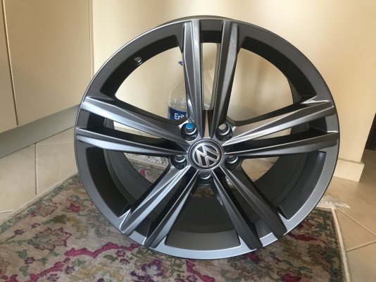

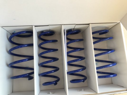

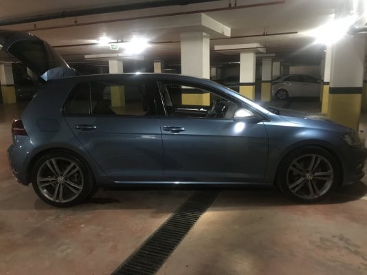

Part 26: Orijinal Sebring jant ve orijinal mubea yay montajı

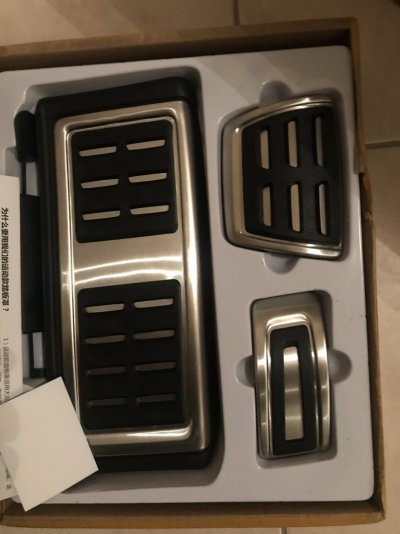

Part 27: Orijinal gerçek krom Rline pedal montajı
    101.8 KB · Görüntüleme: 108

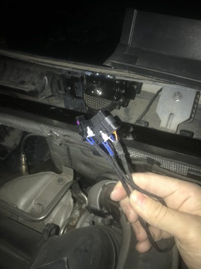

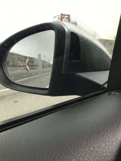

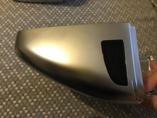

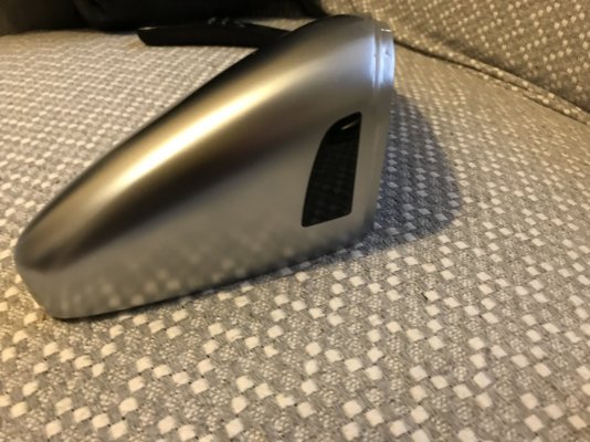

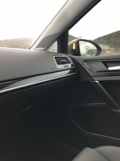

Part 28: Kör nokta ikaz ışıklı krom ayna kapağı montajı
Merhaba,
Aracıma tıpkı passatlarda olduğu gibi ayna kapağında kor nokta ışıklı krom ayna kapaklarını taktım.
İlk olarak bu uygulamayı @necati abinin aracinda görüp çok beğenmiştim. Kendisi fikir verdi sağolsun. Görünüşü gayet güzel oldu.
