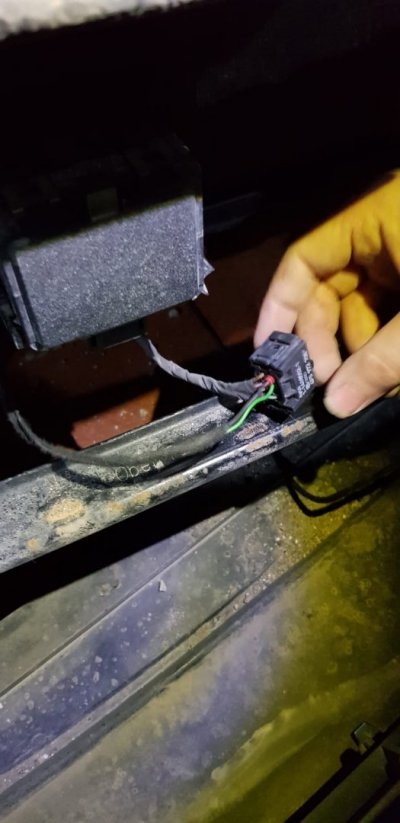

İşlem yapılırken comfort 7 araca tesisat oluşturmak bir hayli meşakatli ve usta tecrübesi gerektiriyor. Golf 7 led stop ekleme işlemini basitçe dışlardan içe paralel çekerek orijinal şekilde olmasa bile hallediyorlar. Fakat 7.5 ledleri çalıştırmak için bu mümkün değil. Sağolsun Necati abi gayet titiz çalışarak orijinal şekilde kablajı araca entegre etti. Montaja, öncesine ve sonrasına ait aşağıda birkaç görsel paylaştım.
Bu işlemin ardından orijinal dwa alarm sistemi montajı tamamlandı. Bu sürece sonunda elde edilen sonuca ait video çektim. Cam açıkken içeriye elimi soktum. Ayrıca araba açılış kapanışta buzzerdan hoş bir kuş sesi geliyor. video linklerini ve B sütununa gelen butona ait görseli aşağıya ekledim.

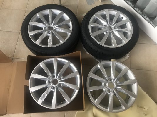

Part 2: Sıfır dijon jant seti
O zamanlar stepne olarak tek tek satılan jantları toplayarak bir set oluşturmuştum.

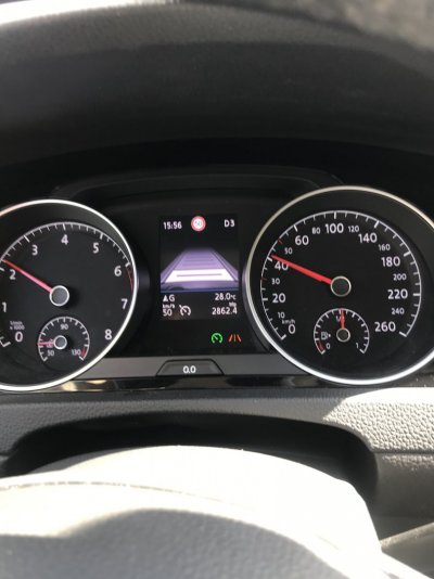

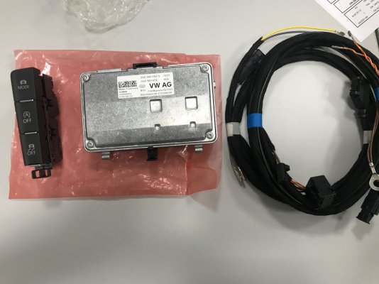

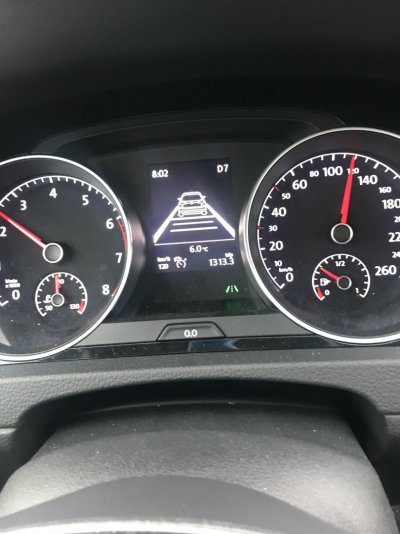

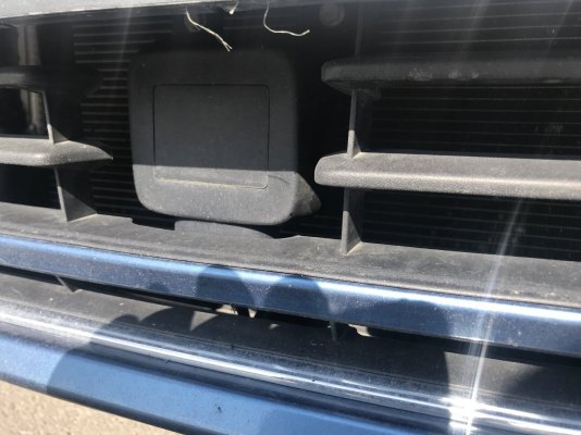

Part 3: ACC Retrofiti

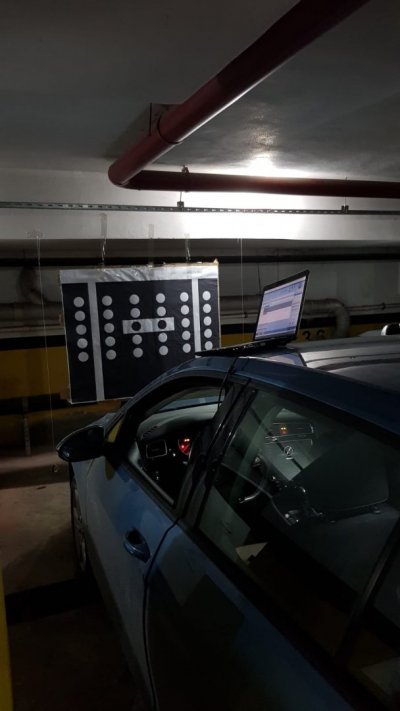

Zaten halihazirda front assist bulunan aracıma, orijinal lisanslama ile ACC özelliği eklendi.

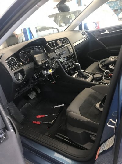

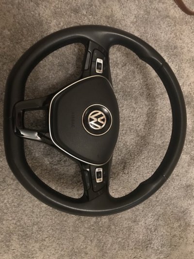

Part 4: PLA 3.0 Retrofiti
Arkadaşlar merhaba, golf 7 2016 aracıma pla 3.0 montajini sonunda yaptirdim. Bu isi bilenler bilir eski tip analog kadranda pla 3.0 in calisip calismamasi muamma bir konudur. Benim aracimin ekrani destekledi. O konuyu da netlestirmis bulunduk. Fikir olmasi acisindan Montajdan birkac goruntu paylaştım.

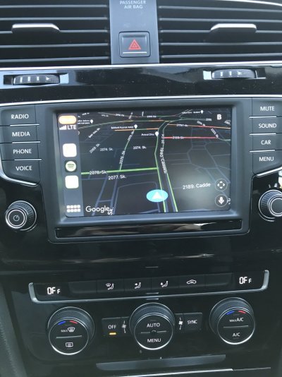

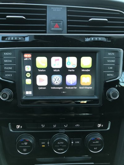

Part 5: Carplay aktivasyonu
824b ile biten ünitemin carplay aktivasyonunu yaptırdım.

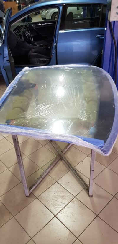

Part 6: Orijinal Çift U ledli Adaptif Bi Xenon Farlar:
Arkadaşlar merhaba, ne zamandır konu oluşturacaktım fakat vakit bulamadım. Kısmet bugüneymiş. Golf 7 aracıma bir özellik daha kazandırmış bulunmaktayım. Uzun araştırmalar sonucu Orijinal Golf 7R larda bulunan çift u farı, Basic Bi-Xenon bulunan aracima montajlamış bulunuyoruz. Bu farların montajı oldukça meşakkatli bir işlem. Çünkü tak çalıştır şeklinde maalesef olmuyor. Aracın far kablajında epey bir değişiklik yapmak gerekiyor. Bununla da bitmiyor. Far kodlama kismi da bir o kadar uğraştırıcı. Bunun için mutlaka tecrübeli ve bilgili birisinin bu işi yapması lazım. Sağolsun @necati abi benim işlemi titizlikle halletti.
Montajdan sonra birkaç gün kullanarak istediğim ufak tefek degisiklikleri de (far yanma kombinasyonu, sinyal verince uların kısık yanması, otomatik seviye sensörü ayarı gibi) kendisi sağolsun halletti.
Sonucunda kusursuz çalışan adaptif farlara kavuştuk. 🙂

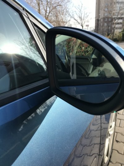

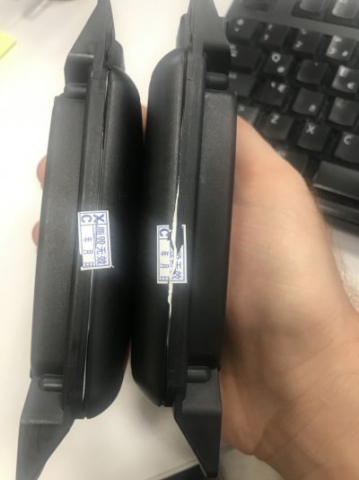

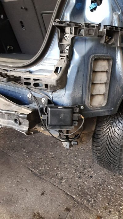

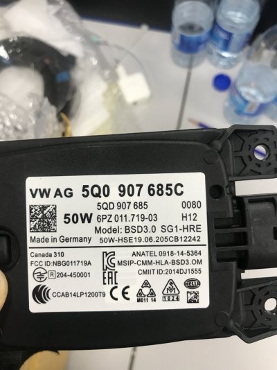

Part 7: Kör Nokta Uyarı Sistemi
Orijinal şekilde kör nokta uyarı sistemi retrofiti yapıldı.

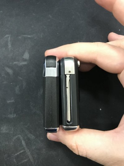

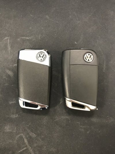

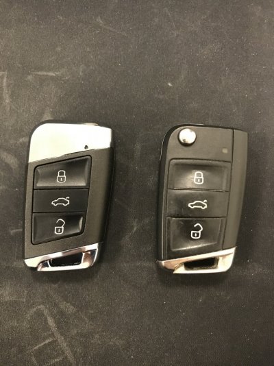

Part 8: Yeni tip keyless anahtar kabı

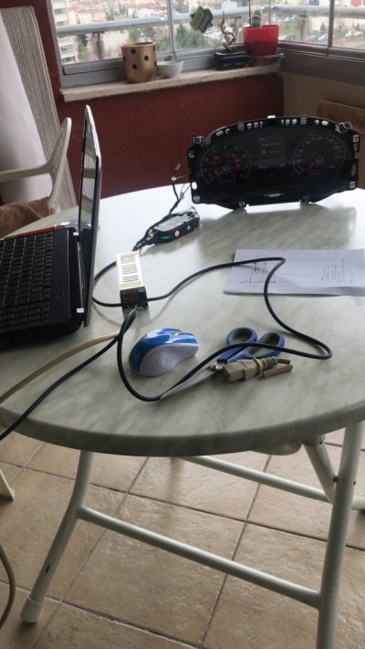

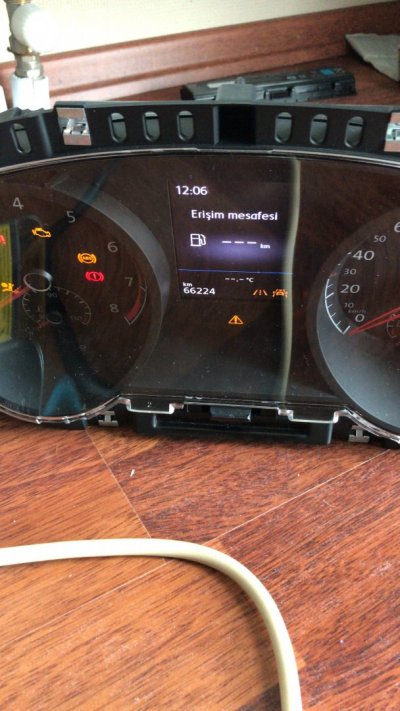

Part 12: Analog renkli kadran montajı

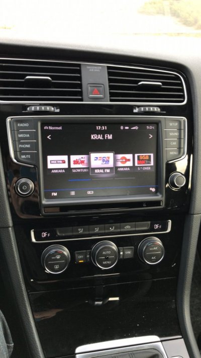

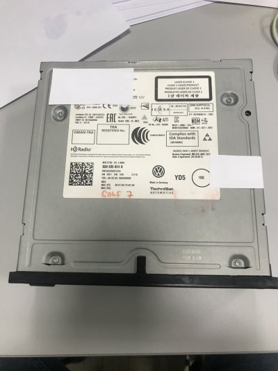

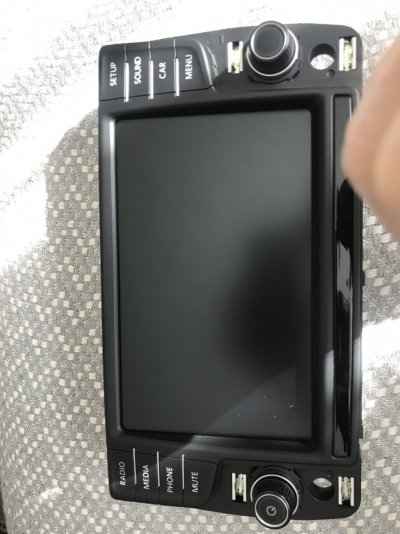

Part 13: Discovery media navigasyonlu ünite montajı
Merhaba, uzun süredir alıp bir türlü aktif hale getiremediğim uniteyi en sonunda araca taktım. 8 inc genis ekranla gayet güzel oldu. Her ne kadar pek kullanışlı bir navigasyona sahip olmasa da ekranda navigasyon görmek guzel oldu.
Haritayı sd karttan okuyor. Dahili hafizasi yok.
Navigasyon anteni için orijinal shark anten tercih ettim. Gayet güzel çekiyor. Shark anten takacak arkadaşlara tavsiyem anten kablosunun düzgün uçlandigindan emin olduktan sonra araca takin. Ben denemeden takma gibi bi hata yaptım. Sonra kablo uçları duzgun yapilmadigindan dolayi sorun yaşadım.
Disco pro ile arasindaki ses kalitesi farkini henüz kiyaslama şansım olmadigindan yazamıyorum. Ama ilk firsatta deneyimleyip yazacağım.
Bugün @CemK ile uniteye uygun ses datasetini de yukledik. Ses kalitesi ciddi bir şekilde artti. Desteğinden ötürü teşekkür ederim.

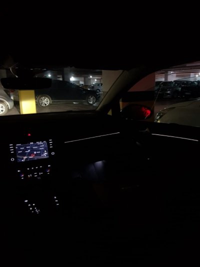

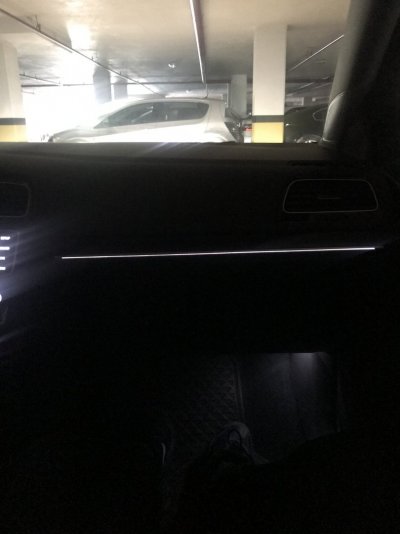

Part 14: Işıklı torpido ledi montajı
