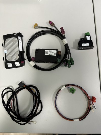

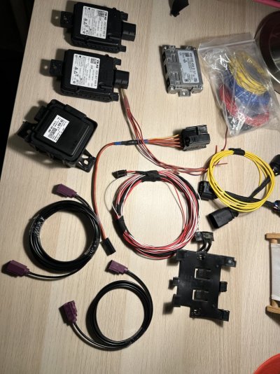

Merhaba, yeni retrofitler yolda. Parçaların gelmesini bekliyorum. Bu sefer ayni anda birkaç retrofiti birden tamamlayacağım için bütün parçaların ulaşmasını bekliyorum.
Yapilacak işlemler;
1-Garaj kapısı açma sistemi ( anten kablosu hariç bütün parçalar elime ulaştı.)

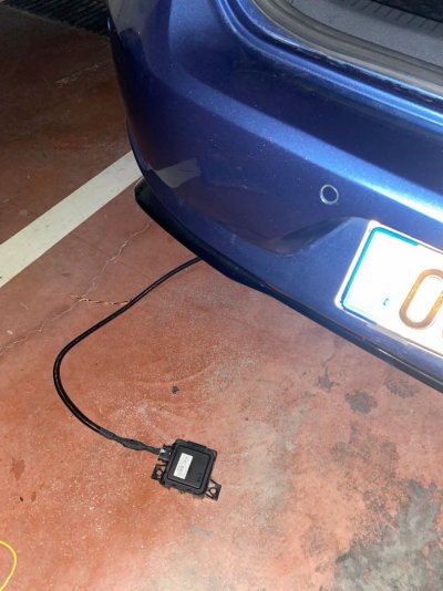

2- 2Q kodlu Golf 8 kör nokta radarlarının takılması ( sipariş yolda)
3- Kablosuz carplay aparatını kolçak içerisine koymak istediğimden ekstra carplay usb soket imkani saglayan usb hub splitter (parçalar yolda)
4-Kablosuz şarj unitesi ve bu unite ile entegre çalışan GSM LTE sinyal yükseltici sistem ( parçalar yolda)

Merhaba, radar entegrasyonunda radari tutan tutamaklarda bir miktar modifikasyon gerekecek. Ya da golf 8 tutamaklari uyarsa onlari tercih edecegim. Ayrica radarlara gelecek kablajda da degisiklik gerekecek. Bunlari parçalar elime gelince dusunup işe koyulacagim.

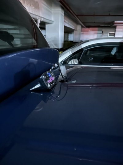

Radar farki olarak kendim kullanma deneyimim olmadi ama kullanici yorumlarina gore daha stabil ve cekim gücünün arttigi soyleniyor. Ayrica, yaklasan araclarin hizina gore daha dogru tespit yaptigi soylenmis. Ek olarak benim aracımda kör nokta ışıkları aynada degil passatlardaki gibi ayna govdesinde. Şuanki radarlar ile menüden ayna ışık şiddeti ayarlanmıyor. Yeni radarlarla menüden ayarlanabilir olacak. Bir ekstra özellik daha var ama o çalışır mı deneyip göreceğim. O da paralel park sonrası kapınızı açarken eğer tehlikeli bir şekilde araç yaklaşıyorsa uyarı ışığı yanıyor. Bundan emin degilim ama.

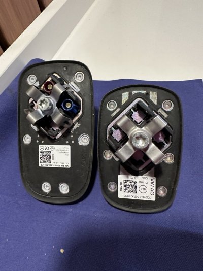

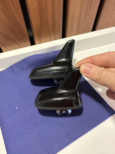

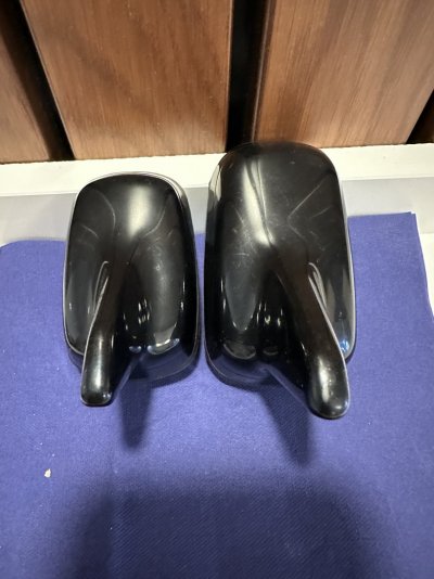

GPS ve GSM destekli shark antenini temin ettim. Normal antene göre epey büyükmüş

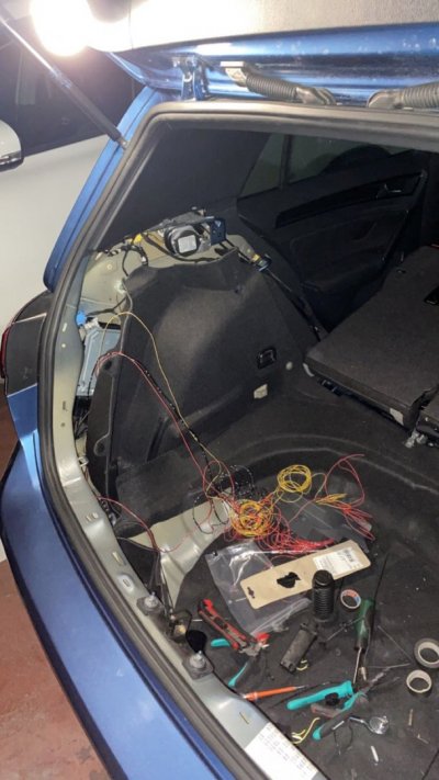

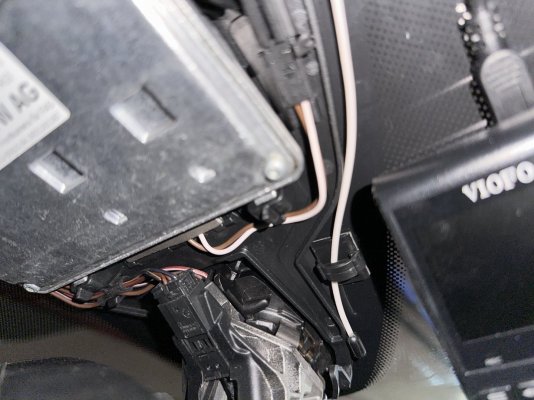

Ben de bir süre kendime gelemedim. Yeni yapacağım uygulamalara ait parçalar elime ulaşmıştı ama tadımız tuzumuz olmadığından öylece duruyordu. Biraz kafam dağılsın diye parçaları takmaya paylaştım.
Yaptığım işlemleri şöyle sıralayabilirim;

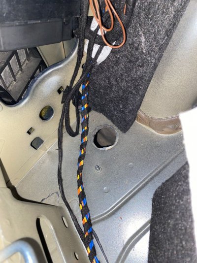

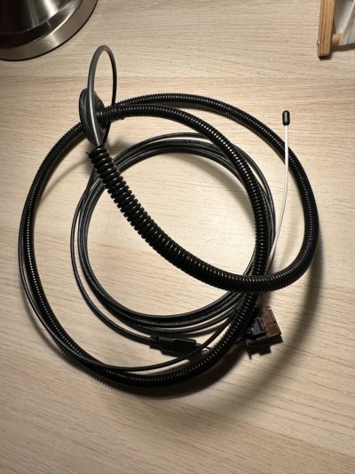

-Garaj kapısı açma sistemine ait anten kablosunu, orta ayna bölgesinden arka tampona kadar götürdüm. Kabloyu tam tavanın ortasından arka C sütununa ulastırdım. Ordan da sol arka tampon kablo çıkış deliğini açarak araç dışına geçirdim.
-Çift antenli Şark anten montajını yaptım. Gsm yukseltici bolgesine kadar anten kablosunu döşedim.
-TPMS modul kablosu araç dışına alındı.
-Gsm yukseltici montajını sag arka c sutununa yaptım ve arka bagaj kismindaki kabloları toparladım.
Şimdilik araç bu şekilde duruyor. Ara ara devam edip bitireceğim. Önceliğim temiz iş olmasıdır.

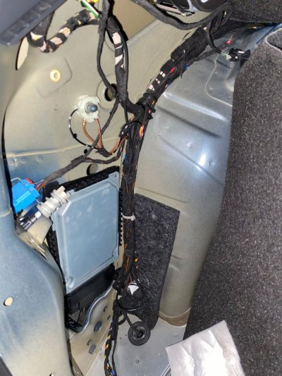

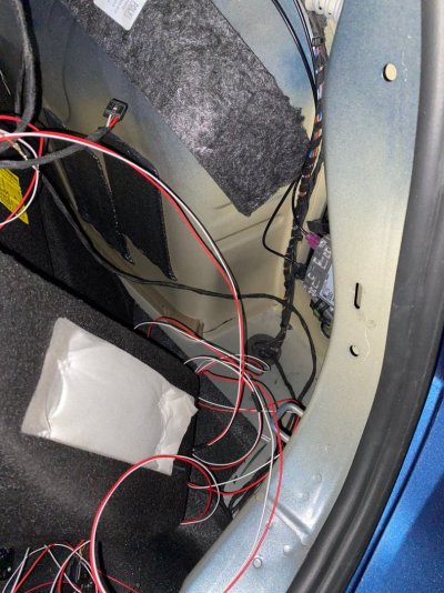

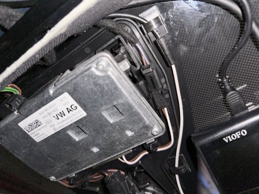

Bekledigim son parti ürünler de geldi. Artık ön taraftaki kablaj işlemini de tamamlayacağım geriye bir tek arka tampon sökülüp modullerin takılması kalıyor.
-Arka bagaj kisminda tampona giden kabloyu dışarı alip bagajı toparladım orda bi işlem kalmadı.
-Ön tarafa giden kabloları eşik bölmelerine kadar alarak o sekilde bıraktım.
-Ek sigorta girişi kutusunu olması gereken yerek taktım güç kablolarını bağladım.sigortadan ek alması kolay olsun diye yaptığım bir işlemdi ama takarken epey uğraştırdı.

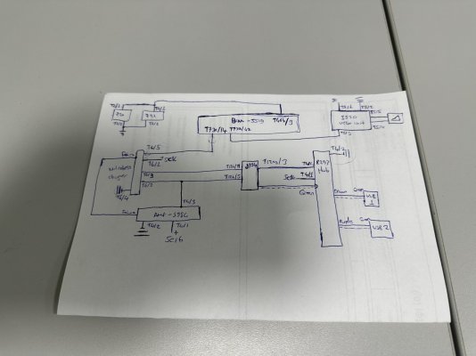

-Ön tarafta yapacağım bağlantılar için gerekli kablo diagram hazirligini yaptım.
Şimdilik bu şekilde. Fırsat buldukça ilerleteceğim. Bir sonraki yapacağım retrofiti yakında paylaşacağım. Eminim bnden baska yapan olmamıştır. 😃

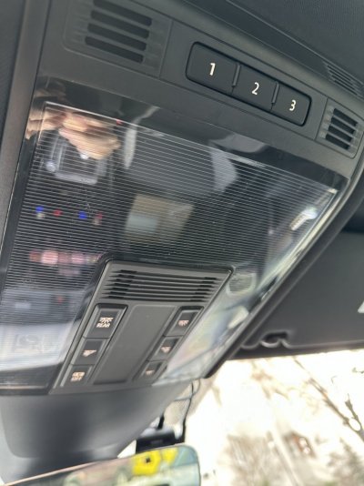

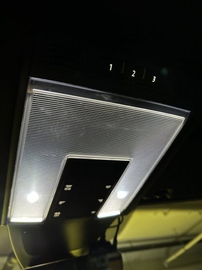

Garaj acma sistemine ait butonların ledleri kırmızıydı. Onları beyaza cevirerek olması gereken yere taktım.

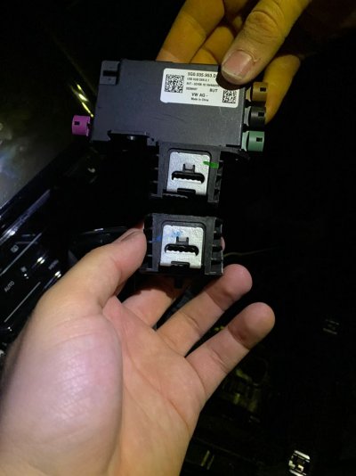

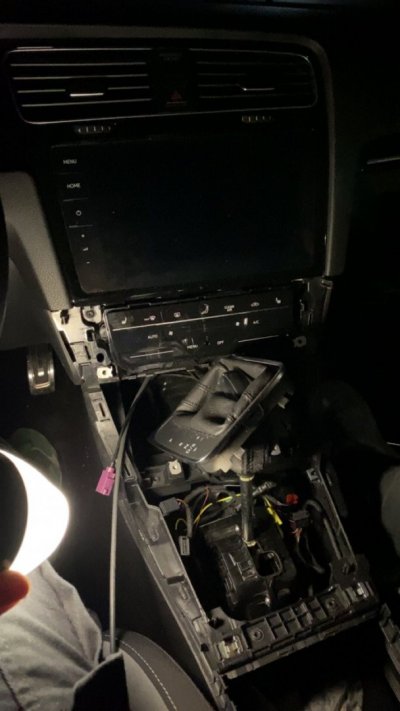

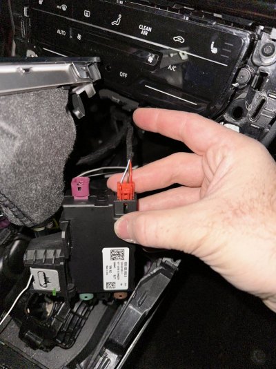

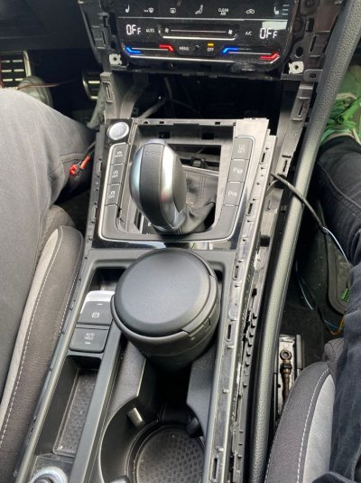

Dün bir miktar daha ilerledim. Wireless charger, usb hub orta konsol kismini hallederek o kismi toparladım.
