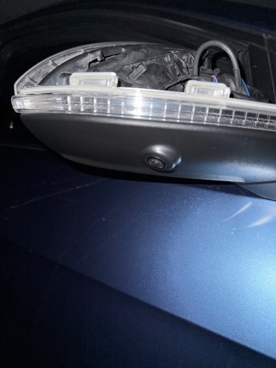

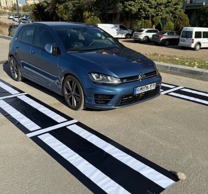

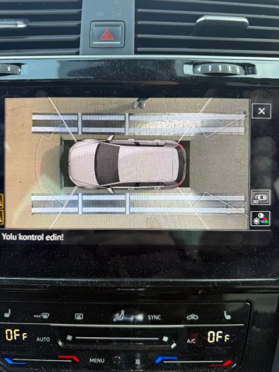

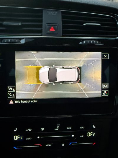

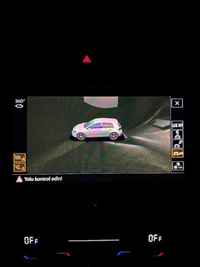

Arkadaşlar selamlar, epeydir paylaşımda bulunmuyordum. Aracıma en son 360 kamera sistemi ekledim. Sistem şuan sorunsuz çalışıyor. Ön ve arka logoyu da yeni tip olanla degistim.
Bu özellikle birlikte ön logoya kamera, sag ve sol ayna altına kameralar geldi. Fikir olması adına birkaç görsel ekledim. Baştan sonra zor bir işlemdi. Şimdi yapacak olsam bu işe girmezdim.

hocam yapım süreci gelir mi

Çok güzel olmuş.
Keyifle kullanın dilerim.
Türk'e yapamazsın de,otur izle tabiri Oğuz hocaya cuk oturuyor!Bir helal olsun daha,güle güle kullanın.Demekki isteyince oluyormuş!

Mükemmel olmuş güle güle kullan…

emeğinize sağlık çok güzel olmuş, yapım süreci ve kullanılan parçaların bilgiside gelirse yapmayı düşünenler için faydalı olur

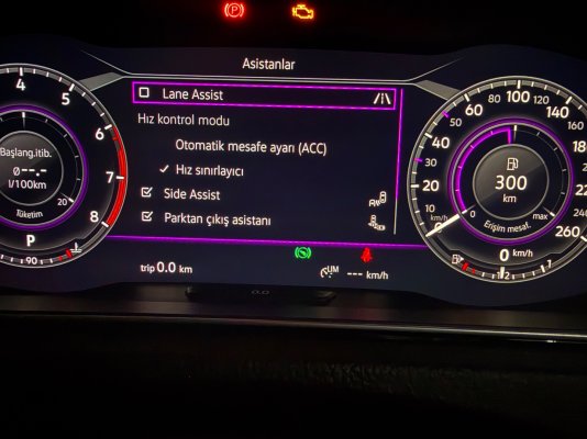

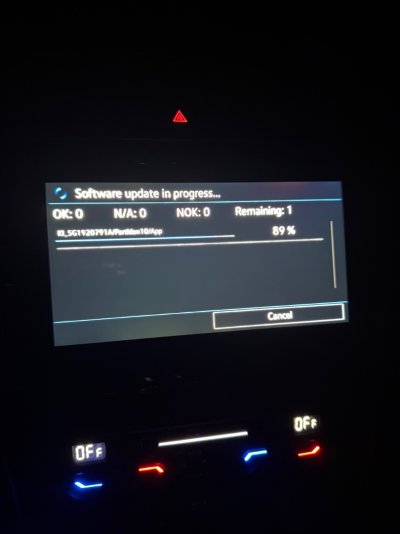

Selamlar,
Bugün aracımda bulunan hayalet göstergeyi son versiyona güncelledim. Aslında bu güncellemeyi yapmamın asıl sebebi aracımda hız limitlemenin çalışmamasıydı. Belki çözülür diye denemek istedim.
Bu işlemi odis üzerinden yapmak 15-16 saat sürüyor. Bu kadar uzun sürede yapmak yerine sd kart ile multimedya uzerinden cok daha kisa surede yapmak mümkün. Sadece ne yapilacagini bilmek gerekiyor. Aksi halde aracın kadran ve immo sistemi bozulabilir.
Sd kart dosyasını hazırladıktan sonra işlemi başlattım. Güncelleme esnasında keyless varsa anahtar bobine yapıştırmak gerekiyor. Bir bantla sabitledim. Güncelleme Yaklaşık 1 saat sürdü. 791A ile biten sw 791B ye geçti. Ve sonrasında hız limitleme çalışır hale geldi. Ayrıca navigasyon ekranında zoom ozelligi ve direksiyondaki view tuşu sorunsuz çalışıyor.
Çok gerekli miydi aslında değildi. Ama güncelleme iyidir mantığıyla yaptım.
Güncelleme sonrası yazılım kodu 4191 oldu. Şuan en üst yazılım bu. Bunun altındaki versiyonlar güncellenebilir.
Teşekkürler.
