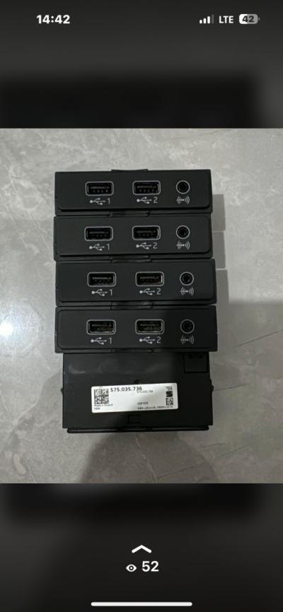

Coklayici vardi hepsi gitti ustad bu işini görürdü sanirim
Arka girişi standart aux ve usb kablosu ile baglaniyor
