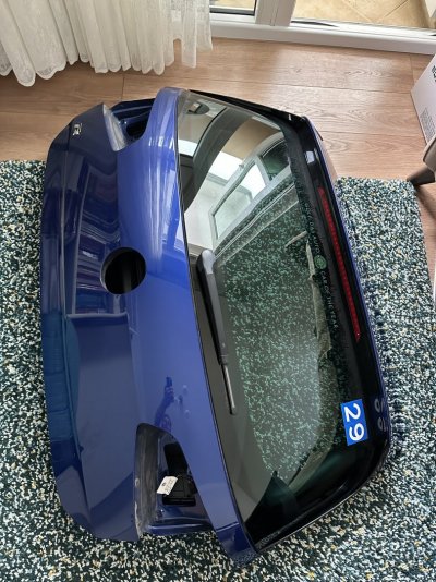

Arkadaşlar selamlar, uzun bir süredir retrofit işlerini bıraktım. İş hayatı, okul hayatı, evlilik hayatı, çoluk-çocuk derken kendime bile vakit bulamıyorum. 🙂
Elimde epeydir tuttuğum R bagaj kapağı var. Bunu düzgünce boyatıp takarım dedim ama bir türlü fırsat olmadı. Bir de boya işi gerçekten sıkıntılı bir iş. Titiz temiz yapan bir yer bulamadım desem yeridir.
Son olarak bunu araca takıp retrofit jubilesi yapmak istiyorum. Düzgün boyama için camın sökülmesi gerekiyor. Rengin tutması, boyanın kaliteli olması, boyanın kalın olmaması gerekiyor. Tüm bunlar olmalı ki orijinal hatasız kapagi cikarip bunu takayim birseye benzesin.
Varsa ankara da boyacı tavsiyeleriniz açığım. Teşekkürler.

Bagaj kapağını mikron kalitede boyatmak istiyorsanız servisi tercih edebilirsiniz. Tungsten gri golfümün bagaj kapağını serviste değiştirmiştim. Hiçbir boya akıntısı, tozu vs. yok. Mikron değeri ise diğer parçalara çok yakın çıkıyor. Değişen olduğunu göz ile anlayamıyorlar. Vidalardaki anahtar izinden ve iç kısımdaki boyasız alandan anlıyorlar. Ben çok memnunum.

Yetkili servise neden boyatmıyorsunuz. Rengi tek tutturabilen yetkili servis çünkü.
@ZaGani İvedik'te Yılmazer Oto Boya'ya gidin, Savaş abi Ankara'nın en iyilerindendir, kafanızda hiçbir soru işareti kalmaz.
