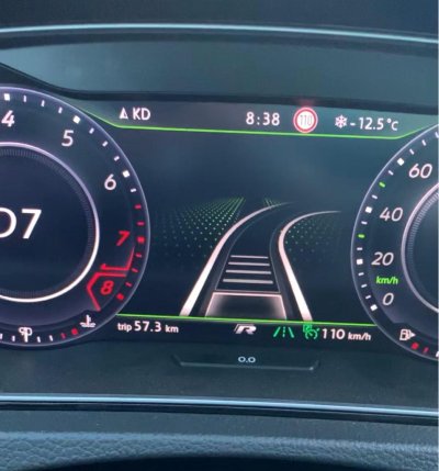

Bendede navigasyon destekli hayalet ekran var ve pacc de var, virajları hayalet ekrandaki şeritte göstermiyor sadece uyarı çıkıyor hız düşüyor
resim ekliyeyim daha net anlamanız için
bu güncellemeyle düzeltilebilecek birşeymi acaba bilginiz varmı?
