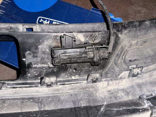

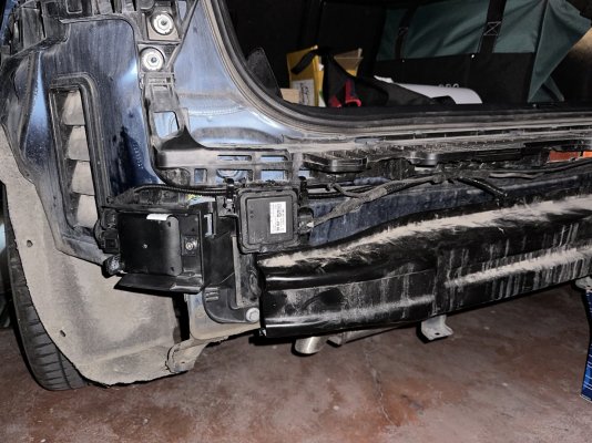

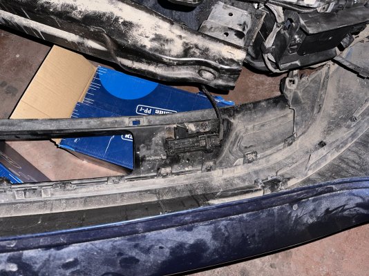

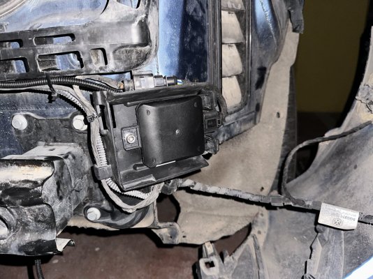

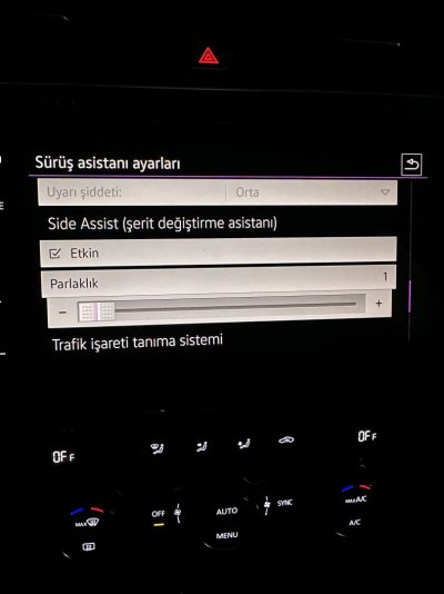

Güncelleme;
2Q ile başlayan radarlardaki problemi hallettikten sonra, parametrelendirme yaparak sistemi aktif hale getirdim.
Radarlardaki problemden oturu tamponu tekrardan sökmek durumunda kaldım. Tamponu hazır sökmüşken tpms modulunu tampon icerisinde difuzore sabitledim.
İşlemlerin ardından gerekli kodlamaları yaparak sistemi çalışır hale getirdim. 5 kademeli ışık ayarı menüye geldi.
