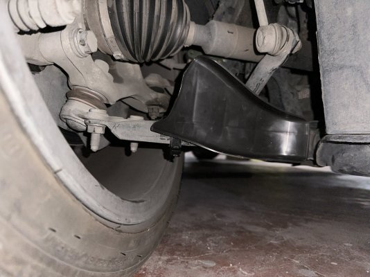

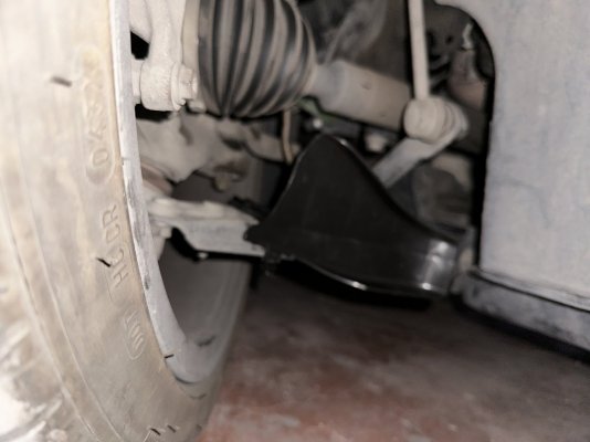

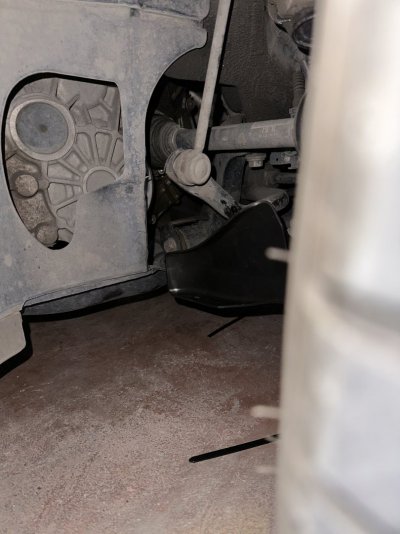

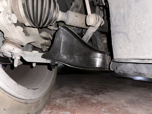

Merhaba arkadaşlar, iş yoğunluğundan ötürü epeydir araçla ilgilenemiyordum. Bugün tatili değerlendirerek önceden alip beklettiğim ön fren hava yonlendirme parcalarını (aero duck) yerlerine taktım. Bu parça karşı rüzgarı toplayarak kaliperlere yonlendiriyor. Bu şekilde soğutma saglıyor. Bakalım deneyip göreceğiz. 🙂
Mükemmel bir uğraşı hocam elinize sağlık. bizim 7.5 tamponlarının sis farlarının dışında da bir havalandırma yönlendirme kanalı var fabrikasyon olarak. Bu ürün farklı olarak diskleride soğutuyor sanırım. Parça numarası var mıdır rica etsem
8v0407811
8v0407812
Audi parçasıdır.
Hocam rüzgar veya lastik sesine etkisi oldu mu?

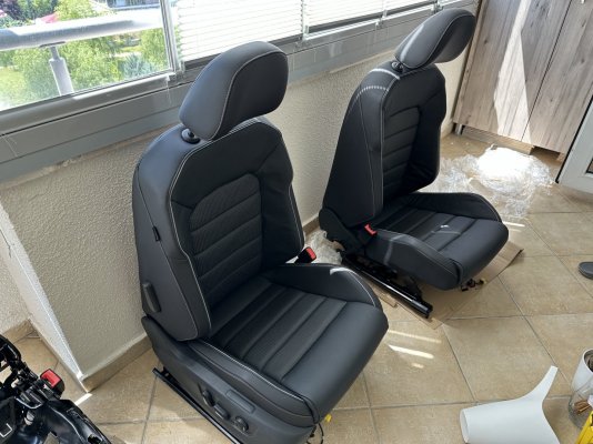

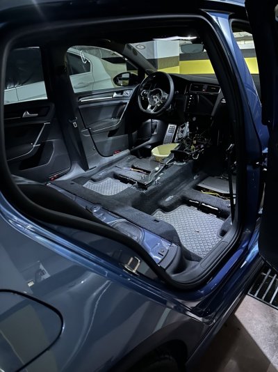

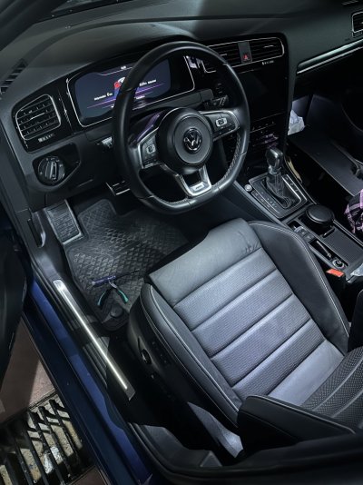

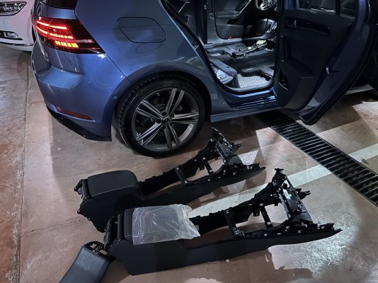

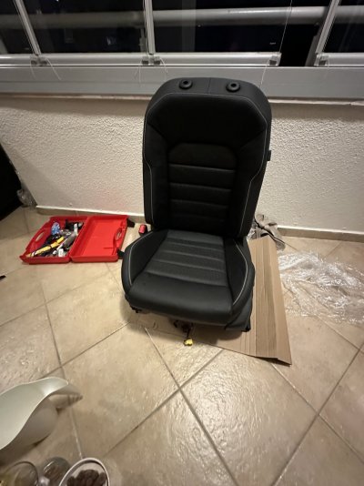

Merhaba arkadaşlar, uzun süredir beklediğim koltuklar elime ulaştı. Airbag içerisinde olmadığından, hemen airbag aktarımı yaparak işe koyuldum. Ön yolcu koltuğu hariç diğerlerini araca taktım. Onu da taktıktan sonra detaylı foto paylaşacağım.
Ayrıca orijinal olarak orta konsol icerisinde usb olan konsolu da araca taktım. Gayet güzel oldu. Sonraki aşama kapı kartonlarını değişmek olacak.

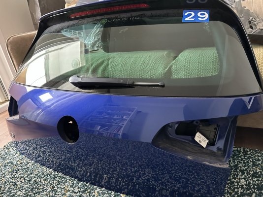

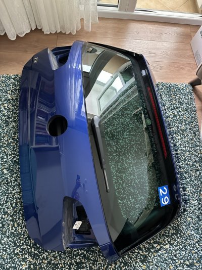

Son olarak bir sonraki projemde belli oldu. Orijinal r bagaj kapağı değişimi olacak. Ankara da iyi bir boyacı bulana kadar simdilik bu islem rafta duracak.Boyacı tavsiyelerine açığım. Keyfe keder bagaj kapağı değiştireceğim boya guzel olmazsa bir anlamı kalmayacak 🙂Kapağın fotoğrafını da ekledim bu arada.

Adam anormal ya :) kardeşim golfü sattık niye bu kadar üstüme geliyorsun:)sat kurtul masraflar bir anda bitecek beni dinle golf virüs gibi damarlardan vücudu ele geçiyor.
arka camda yazdığı gibi "Car of the year" :D
elinize sağlık hocam ötesi yok
Muazzam görünüyor gerçekten. Eski Koltuklar satılıkmı üstad ?
