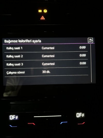

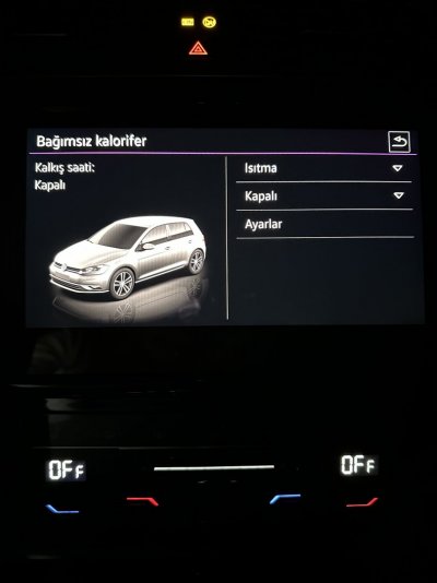

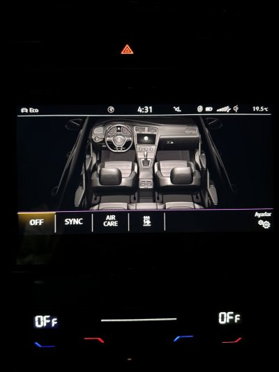

Güncelleme (Webasto);
Merhaba, son adım olan kodlamaları da tamamlayarak sistemi aktif hale getirdim. Çalışmasıyla ilgili kisa bir video çektim.

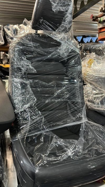

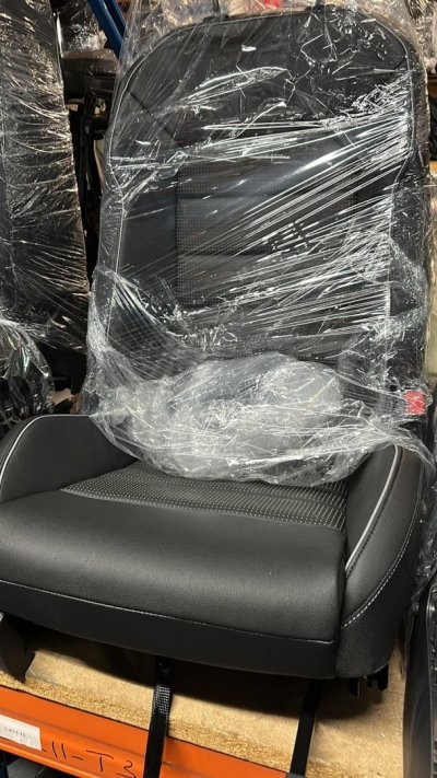

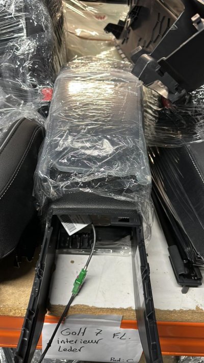

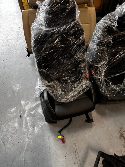

Merhaba, aracın içini komple değiştirecek bir uygulamaya karar verdim. Yakında deri R tipi koltuklar ve kapı dosemeleri ile yolumuza devam edeceğiz.
Şuanki R tipi koltuları da bunların montajı bittikten sonra kapı dosemeleriyle birlikte satışa koyacağım. Sürücü koltuğu elektrikli ve hafizali olacak. 🙂

Merhaba hocam,ben şimdiden şoför koltuğuna talibim,tek satılacaksa👍
Merhaba hocam set olarak ilana koyacağınız fiyat düşünceniz ne ise iletişim haline geçmek isterim sizlerle

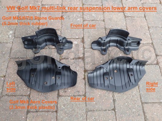

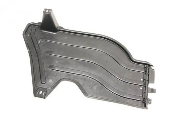

Arkadaşlar merhaba, aracı tamamlamaya devam ediyorum. Sırada aracın altında bulunan bazı açıklıkları kapatmak var. Bunun birkaç farklı faydası bulunuyor;
Arac kabin içerisindeki yol gürültüsünü azaltıyor,
Araç altı hava akışını düzenleyerek hava sürtünmesini azaltıyor,
Araç altı aksamların korozyona karşı arttırıyor.
Gelelim kullanacağım parçalara;
5Q0825229C Ön orta egzoz kaplaması,
5Q0825206K Sol arka egzoz kaplaması,
1K0501713D Arka bağımsız aks kaplaması,
5Q0511533A -534A Sağ-Sol rot aero kaplama,
5Q0501733-734 Arka Sağ sol aks aero kaplama.
Bu yazdığım parçaların bazıları golf 7 de hiç kullanilmadı. Ama ayni aksa sahip başka araçlarda (golf 6-golf 8 gibi) kullanildigi icin golf 7 lere de uyuyor. Taktiktan sonra hepsinin görünümünü paylaşacağım. Teşekkürler
